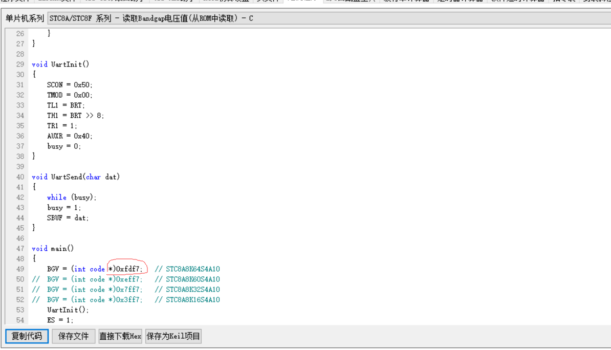

 楼主| 发表于 2023-3-30 09:17:20 | 显示全部楼层
你好,我测试了,地址是0xfdf7值才对,地址是0xfef7值不对,STC-ISP例程里面地址是对的
2750
9613
9613

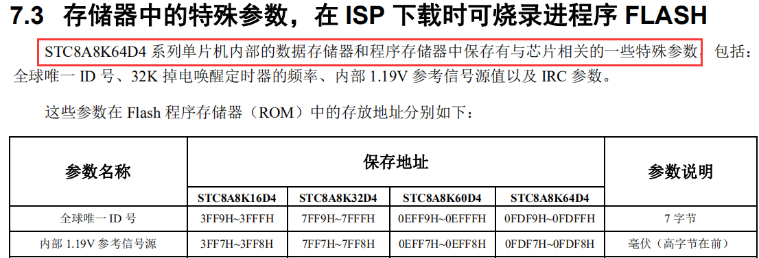

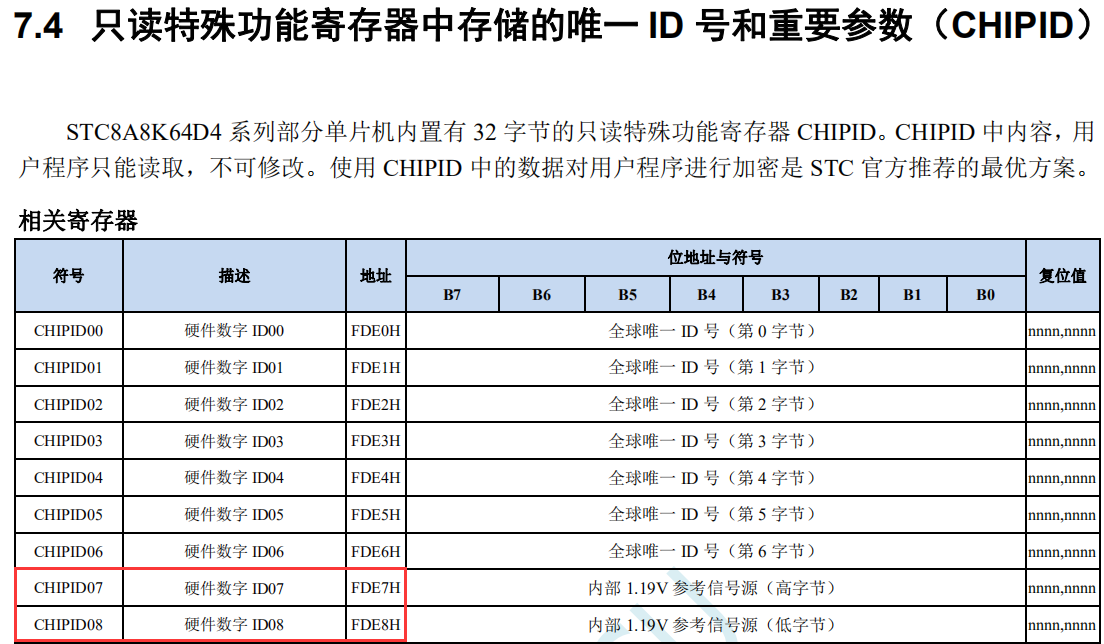

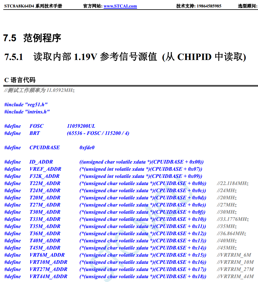

发表于 2023-3-30 09:19:16 | 显示全部楼层
STC8A8K64D4内部参数从多个位置都能读取,以下是保存在Flash空间的地址,
可以通过 BGV = (int code *)0xfdf7; 的方式指向Flash区域进行读取。
此外还可以从CHIPID寄存器里读取(推荐)
CHIPID是扩展寄存器,从这里读取应该使用访问扩展寄存器的方法,而不能再用读取Flash空间的方法
  1. #define USBCHIPID
  2. #define CPUIDBASE   0xfde0
  3. #define VREF_ADDR   (*(unsigned int volatile xdata *)(CPUIDBASE + 0x07))
使用不同的方法应参考对应的例程,不能单纯只修改一下地址。

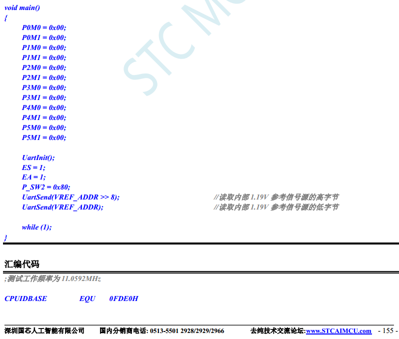

 楼主| 发表于 2023-3-30 10:40:40 | 显示全部楼层
可以通过 BGV = (int code *)0xfd ...
我应该找到原因了,谢谢!应该是缺少P_SW2=0x80;这条语句导致的,不过我还有2点疑问,1、为什么地址和直接ROM读取的地址不同?2、既然CHIPID是只读的,为什么还要用volatile修饰 ?
63
2167
3537
3537
 楼主| 发表于 2023-3-30 11:11:38 | 显示全部楼层
谢谢,我找到问题了,程序缺少PSW2=0x80;的语句

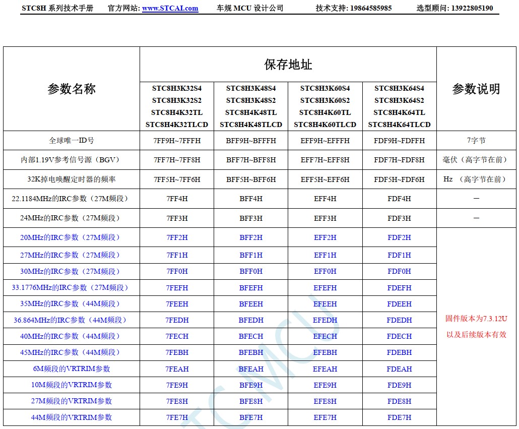

发表于 2024-6-24 19:01:11 | 显示全部楼层
请问,
1. STC8H3K64S2是不是没有含CHIPID寄存器,所以也就无法从CHIPID中读出内部1.19V参考电压?若有的话,按范例为啥读出来的数据显示的字符是 }},数据不对?             定义指针   #define VREF_ADDR   (*(unsigned int volatile xdata *)(0xfde7))
2. 用printf("CHIPID开始= %u\n",VREF_ADDR); 显示的字符是32125
3. 按范例从RAM中读取1.19V,无输出显示,用printf 打印,数据显示1185,应该是对的
4. 按范例从ROM中读取1.19V,无输出显示,用printf 打印,数据显示65535,应该是错的,
请各位大佬帮忙看看主函数哪里有错 谢谢

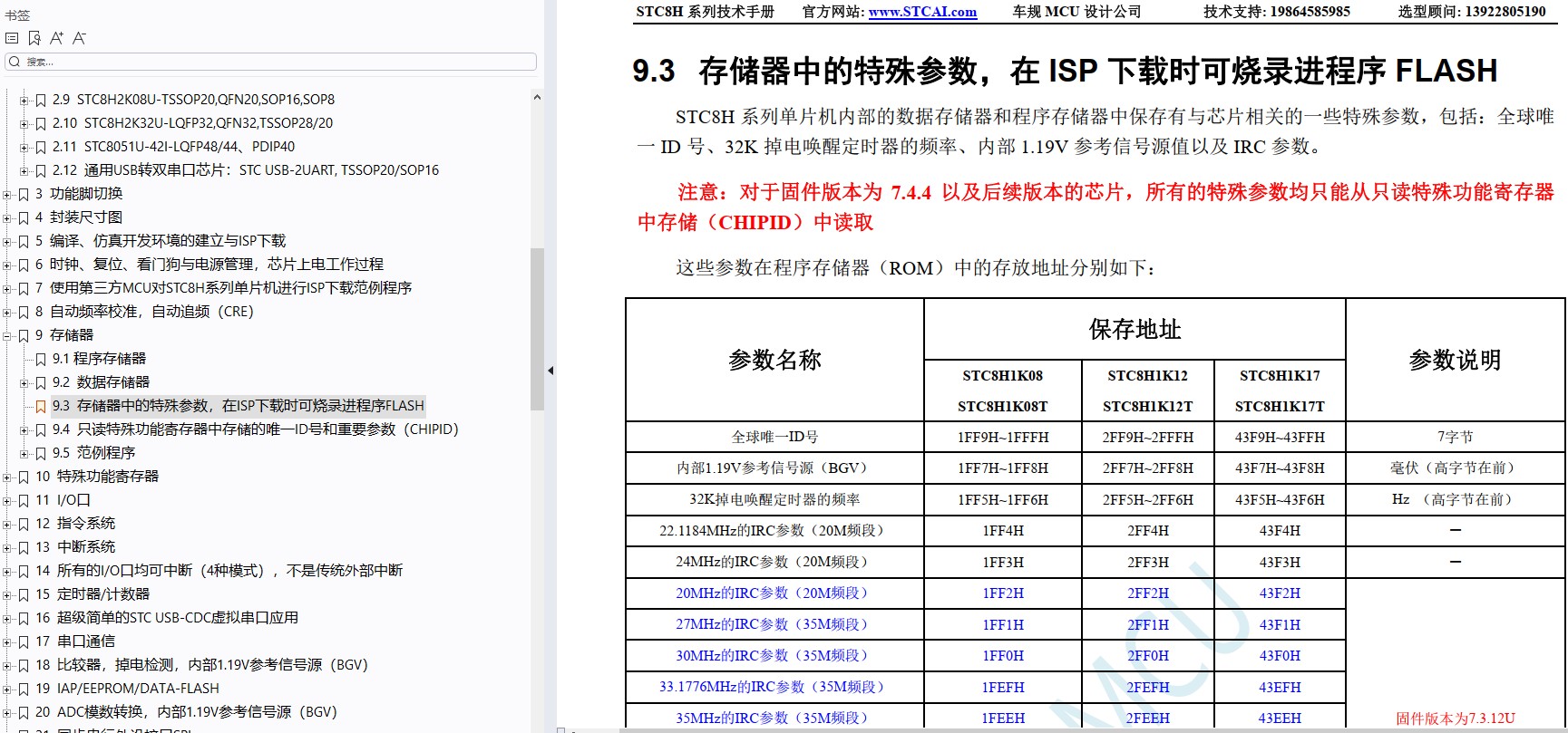

发表于 2024-6-24 19:48:30 | 显示全部楼层
STC8H3K64S2没有CHIPID寄存器
