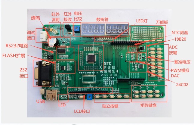

【打卡第二集】了解硬件
一,硬件介绍
实验箱介绍
硬件简介
1,红外发射/接收
一般在遥控中起到关键作用,可以让我们更加方便的控制模块功能
2,数码管
数码管是生活中常见的显示元件,广泛应用于家电和电子设备中。它的基本原理是通过点亮不同的段来显示数字和字母。
3,LED灯
流水灯应用是单片机学习中的经典实验。通过控制LED灯的亮灭,能够理解基本的编程逻辑和电路控制
4,万能板
如果后续还需要一些实验箱没有的功能,可以通过万能板自行焊上去,扩展功能
5,NTC测温
主要运用就是电子体温计。NTC测温与数字温度传感器18B20的主要区别在于它们采集温度的方式。NTC测温能以更快的速度连续采集电压信号,而18B20则通过间隔采样,可能无法捕捉到所有细微变化。
6,ADC按键
可以通过一个引脚来读取16个按键,经常适用于引脚少的单片机
7,基准电压
校准在ADC中的重要性,通过设定基准电压来确保电压采集的准确性。如果单片机检测到的电压与实际电压存在偏差,校准可以帮助修正这种误差,从而提高测量精度。
8,PWM模拟DAC
DAC的应用包括生成波形,例如正弦波,这在许多电子设备中扮演着关键角色。通过调节输出电压,DAC可以控制音频、视频信号等,使其更具表现力。
9,矩阵按键
矩阵键盘的设计使得在有限的引脚数量下实现更多的按键功能,适用于密码锁等设备。通过矩阵连接,可以有效减少所需的电路复杂度和成本.
10,独立按键
独立按键的使用场景多样,如在倒计时装置和电子产品中。每个按键单独接线的方式使得操作更为简单直观,适合用于多种应用场景,包括安全设备和游戏控制器。
11,LCD接口
LCD显示模块集成了汉字字库,能够显示多种字符,方便交互。通过模拟软件,可以在没有硬件的情况下学习和设计界面。
12,flash扩展
flash扩展用于存储图片和汉字等大文件,支持实时存储功能。它能够有效地存储的重要数据。
13,蜂鸣
蜂鸣电路在日常应用中被广泛使用,主要用于报警功能。
单片机的工作电压范围为1.9到5.5伏。

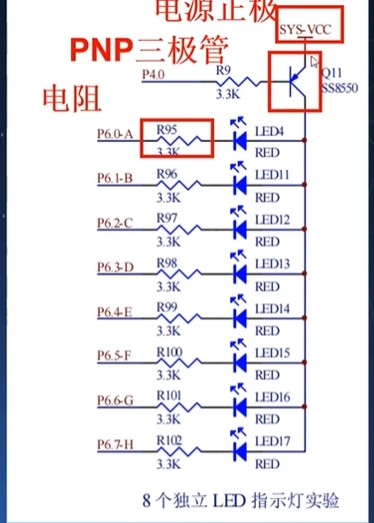

【打卡第四集】建立工程点亮LED
一,LED点亮原理
LED灯的点亮原理包括正负极的连接以及电流通过时的电压变化。
单片机的GPIO口可以实现输入和输出功能,具体操作包括读取外部电平和输出电平。通过正确连接,可以直接利用单片机控制LED灯的亮灭。
原理图
根据原理图可知,我们需要给P40和P60低电平

三,点亮LED
1.思考LED为什么不会亮?
引脚不对。

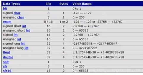

【打卡第五集】

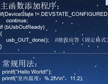

1,C语言printf函数的实现
编译后通过ISP的串口助手就能看到printf返回的结果
2,进制转换
因此P6=0X00可以表示为P6^0-P6^7都为0,同理针脚间的值可以用二进制转换
3,数据类型及其范围
  • 打卡总天数:2

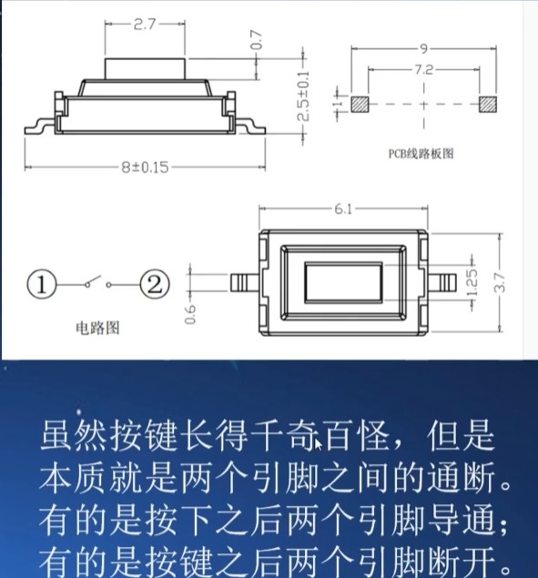

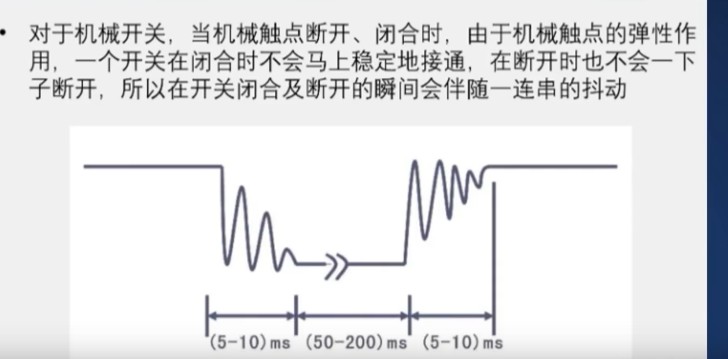

一,按键的原理
二,按键代码的实现
基础的代码逻辑大致为

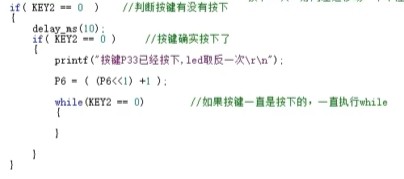

if(KEY == 0){
  Delay_ms(20);
  if(KEY == 0){
    功能的主体
三,按键的应用
这里的核心是使用<<移位操作符来实现流水灯的效果
因为每按一下就会往前进位并且高位舍去低位补零,这样控制引脚的电平流水一样的变化
