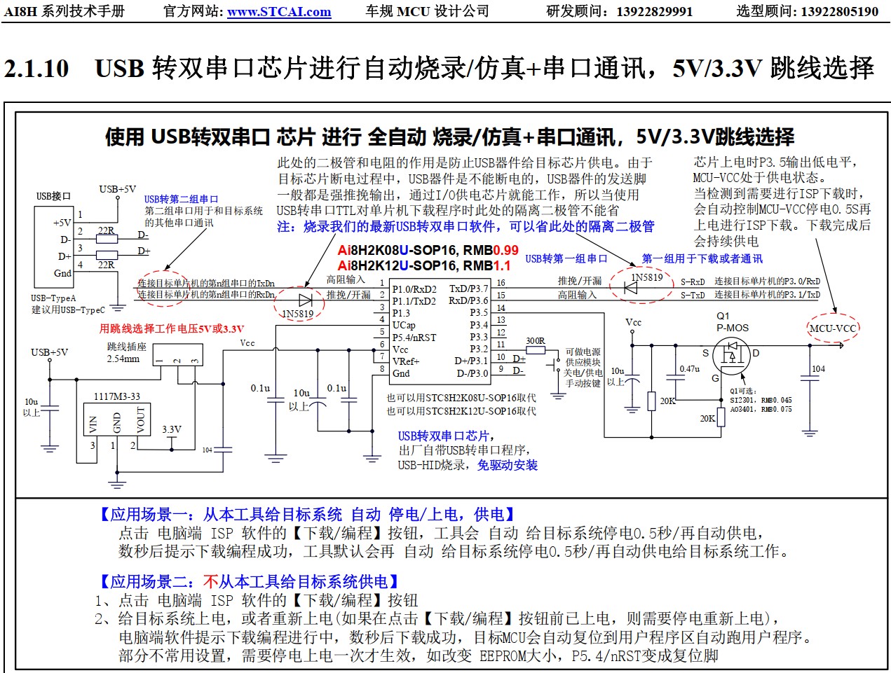

发表于 2025-3-15 11:15:27 | 显示全部楼层
Debu*** 发表于 2025-3-14 17:41
AI8H2K12U做USB HID+2CDC转双串口并带自动断电上电功能,串口IO模式可设置
感谢回复,有具体资料吗?USB和type-c口是互联等效的吗?有原理图吗?

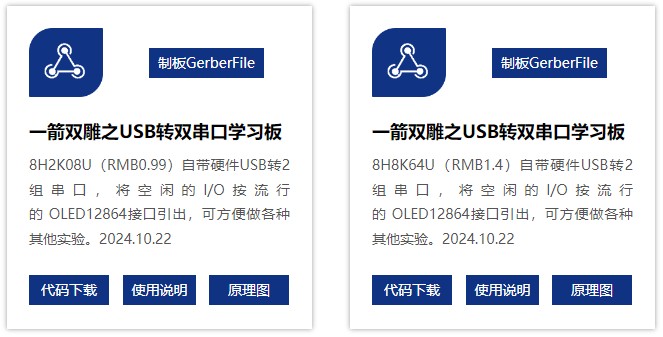

发表于 2025-3-15 11:18:09 | 显示全部楼层
AI-32*** 发表于 2025-3-14 16:21
可以烧录STC全系列单片机;也可以烧录其他除STC以外的单片机;不支持离线烧录(脱机烧录直接用USB Link1D6 ...
感谢分享,那么说支持ch340了?也可以实现串口打印。
https://www.stcai.com/hxgnsyb [attachimg]87953[/attachimg]  详情 回复 发表于 2025-3-15 12:24

发表于 2025-3-16 11:54:55 | 显示全部楼层
https://www.stcaimcu.com/forum.php?mod=viewthread&tid=11269
感谢回复。
