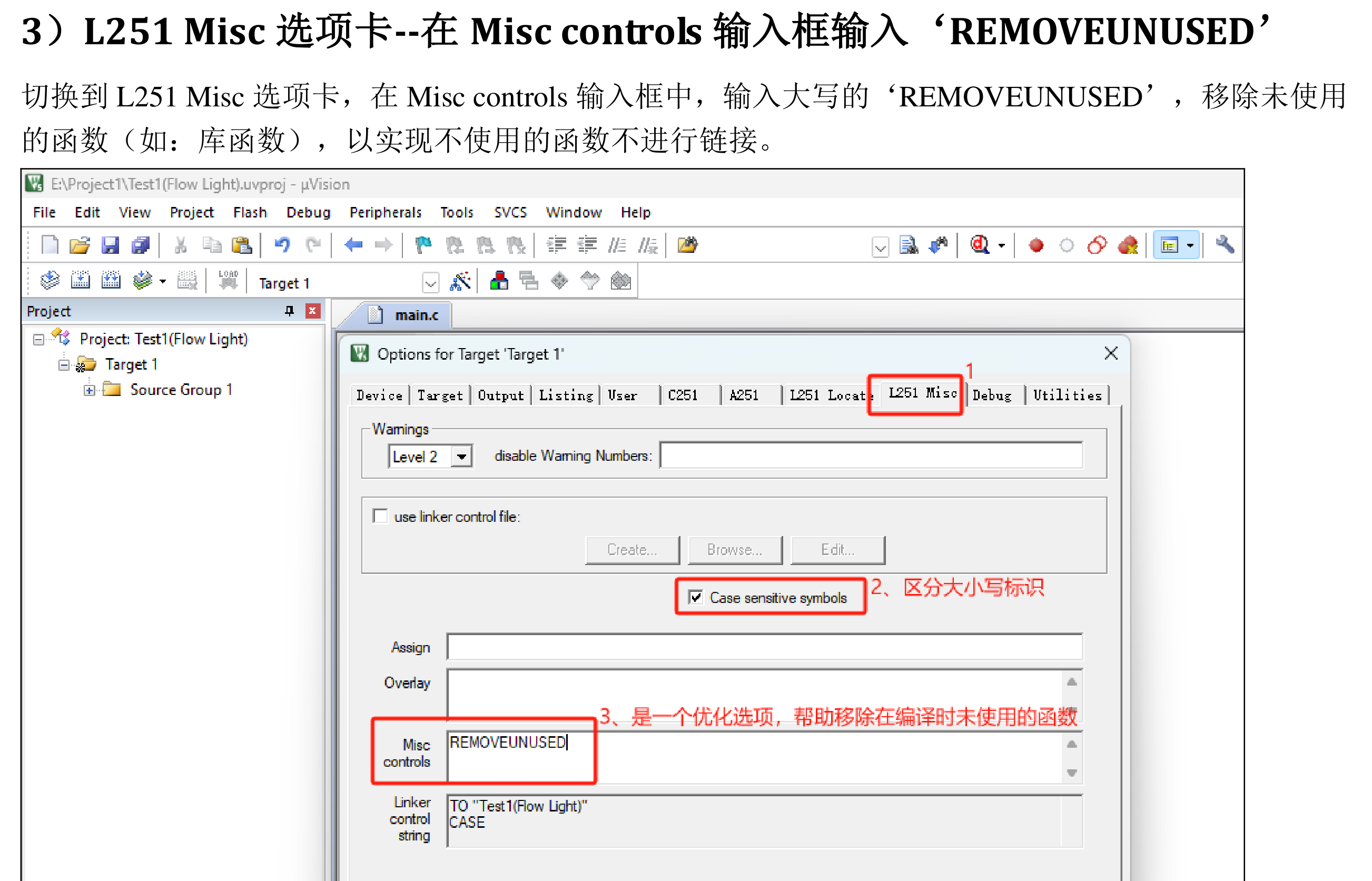

设置工程有点变化,必须按这个设置。不晓得为啥??
hex文件生成和以前一样。依旧是hex80,
这个简化链接,应该是非必选。不过简化好,程序少了,速度快。

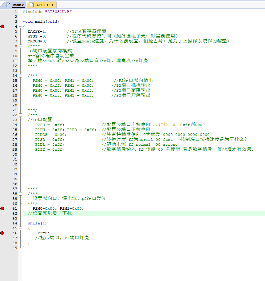

点led灯。硬件需要特殊寄存器打开,然后io端口模式设定,最后灯循环亮。32位和8位的特殊寄存器不一样。
wtst,ckcon 这是啥。一会了解了解。以前led里可没见过。一个设置代码等待时间,一个确定访问片内xdata速度。

p2灯亮了。顺带看看4个IO口
依稀记得能给寄存器赋值,
能不能直接把P2PD下拉电阻直接使能了?如何写这代码?指针?(我现在c都快忘完了)

能直接把P2PD下拉电阻直接使能了吗?这代码怎么写?
