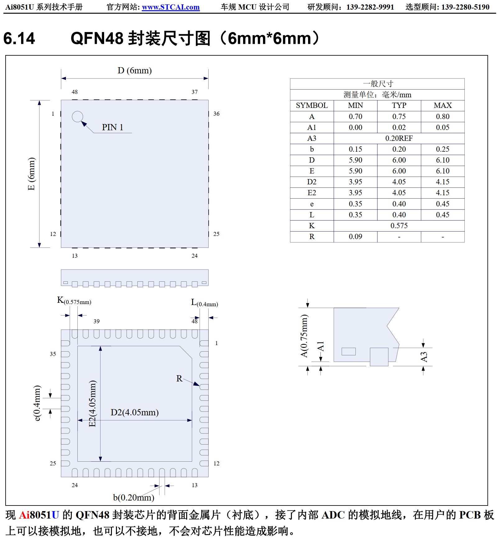

发表于 2025-3-13 16:03:00 | 显示全部楼层
QFN封装底部焊盘的处理方式需根据具体应用和设计需求而定。通常,底部焊盘的主要功能是提供良好的散热和电气连接。在大多数设计中,直接将底部焊盘连接到GND(地)是常见做法,这有助于降低热阻,提升散热性能,同时也能减少电磁干扰(EMI)。<br><br>然而,设计时需注意以下几点:<br>1. **热管理**:确保PCB的铜层足够厚,以有效传导热量。必要时可在焊盘下方增加热通孔(thermal via)以增强散热。<br>2. **电气连接**:底部焊盘与GND的连接需通过多个过孔实现,以确保低阻抗和良好的电气性能。<br>3. **焊接工艺**:在回流焊过程中,需确保焊盘与PCB之间的焊料均匀分布,避免虚焊或焊料空洞。<br><br>总之,QFN底部焊盘的处理需综合考虑散热、电气性能及焊接工艺,确保整体设计的可靠性和性能。<br><br>[本文内容由国芯人工智能辅助生成,仅供参考]

发表于 2025-3-13 16:15:59 | 显示全部楼层
那给本来就是接地吧

发表于 2025-3-13 16:20:13 | 显示全部楼层
内部是绝缘的,MCU又不发热,但建议接地

发表于 2025-3-13 17:23:32 | 显示全部楼层
一般接地,不想接也可以用

发表于 2025-3-13 20:52:51 | 显示全部楼层
具体看芯片手册 有的不能接地

发表于 2025-3-13 21:18:43 | 显示全部楼层
QFN封装的 底部焊盘怎么处理
===具体看数据手册
===目前的芯片 浮空即可

发表于 2025-3-16 17:29:48 | 显示全部楼层
具体看芯片手册,如果注明是GND就接地

发表于 2025-3-18 01:26:10 来自手机 | 显示全部楼层
接地散热的,我之前弄个手电驱动,温度不高就不焊
太高还是焊了好点

发表于 2025-3-18 07:01:33 | 显示全部楼层
具体看数据手册
