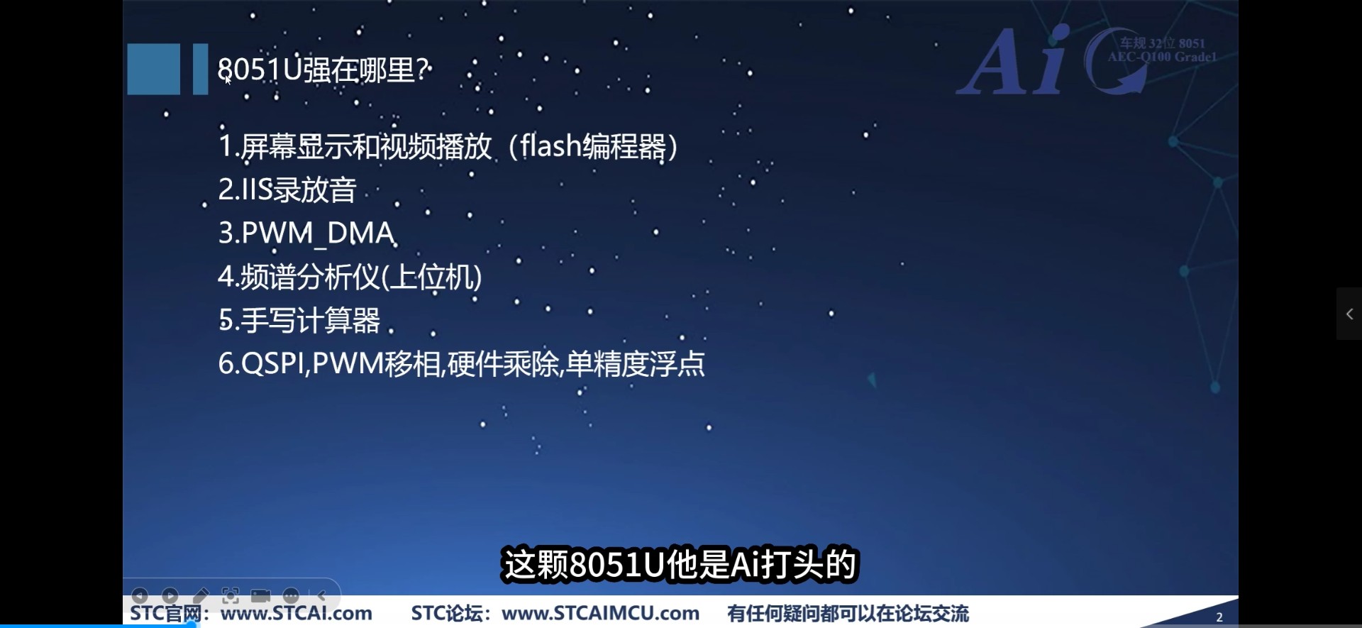

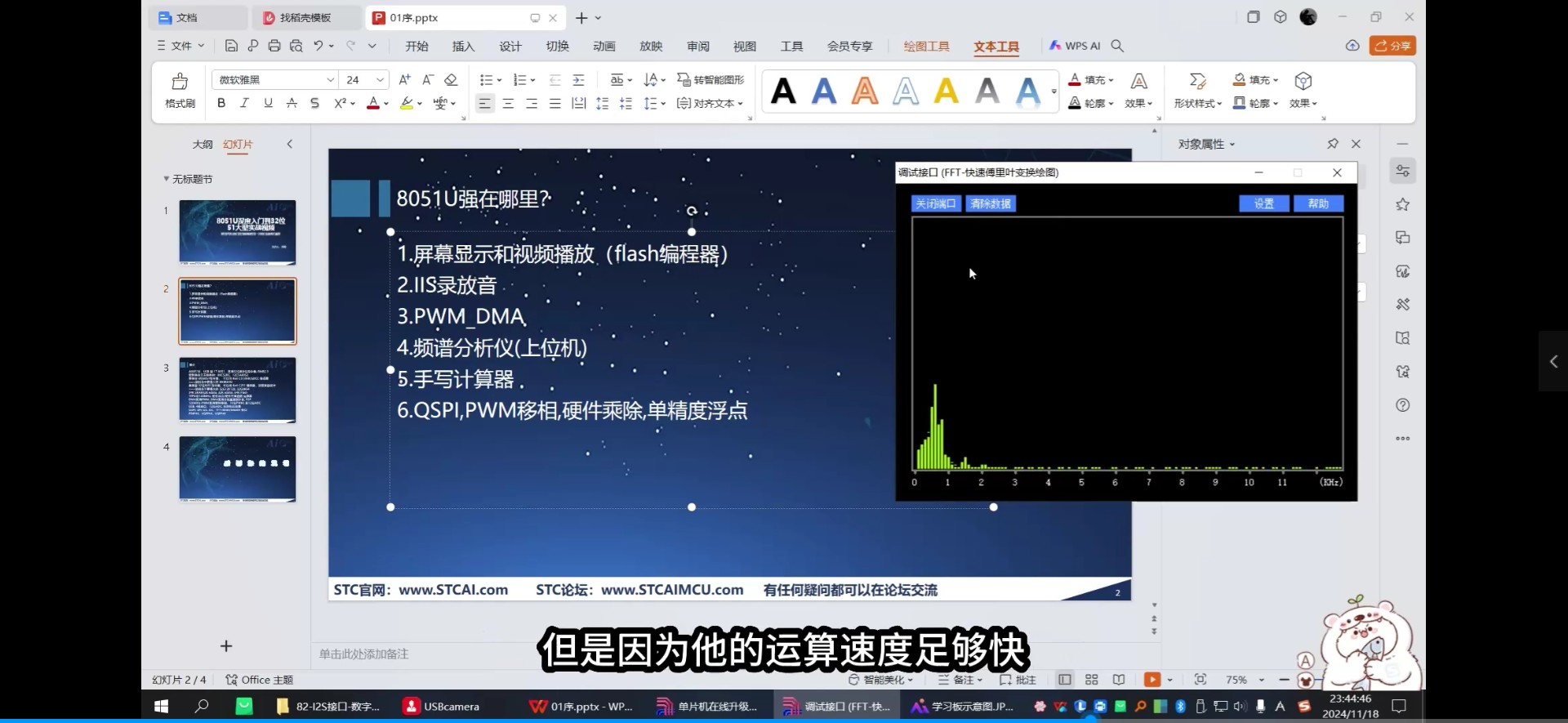

**Ai8051U教学视频笔记打卡——第一天**<br><br>**序言概述**  <br>STC单片机教程以8051U为核心,逐步过渡到32位51架构的大型实战项目,旨在帮助学员深入理解单片机的原理与应用。讲师特别指出,8051U相较于STC32G在功能上实现了显著提升,尤其是在屏幕显示、视频播放、录音放音、PWM与DMA兼容性以及频谱分析仪等领域的应用。通过实例演示,如摄像头屏幕显示、数字录音、视频播放和手写计算器功能,充分展现了8051U的强大性能。  <br><br>**功能亮点**  <br>1. **显示与多媒体能力**:支持高分辨率屏幕显示与视频播放,满足复杂人机交互需求。  <br>2. **音频处理**:集成录音与放音功能,适合语音识别与音频处理场景。  <br>3. **硬件兼容性**:PWM与DMA的优化设计,提升了信号处理效率与兼容性。  <br>4. **频谱分析**:内置频谱分析功能,适用于信号处理与调试场景。  <br><br>**兼容性与开发友好性**  <br>8051U在存储与处理能力上表现出色,同时对旧型号单片机开发者保持了良好的兼容性,降低了学习与迁移成本。  <br><br>**总结**  <br>8051U作为一款功能强大的单片机,不仅提升了硬件性能,还通过丰富的应用实例为开发者提供了广阔的应用空间,是嵌入式系统开发的理想选择。  <br><br>**打卡目标**  <br>后续将重点关注8051U的硬件特性与实战项目实现,逐步掌握其核心应用场景与开发技巧。<br><br>[本文内容由国芯人工智能辅助生成,仅供参考]

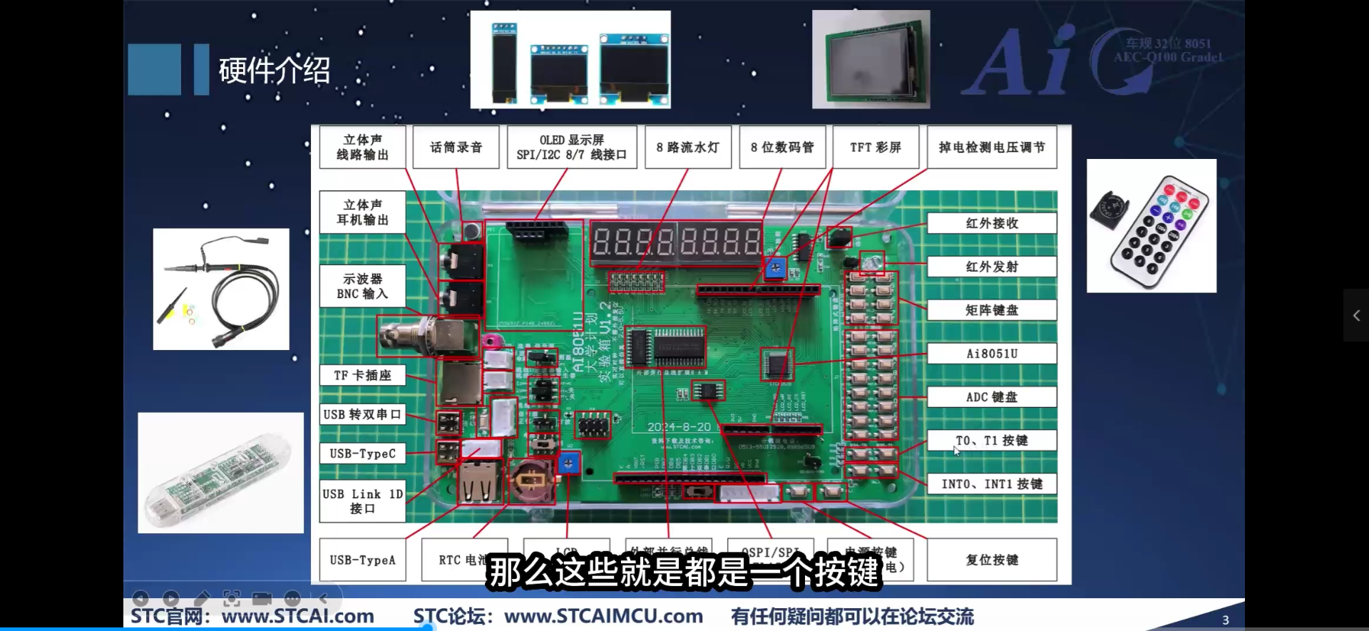

问:实验箱的主要组成部分是什么?实验箱上有哪些关键的功能接口?
答:实验箱由透明外壳、集成元器件的PCB主板、连接线缆及短路帽等构成。PCB主板为焊接完成的电路板,短路帽用于开发调试。正面接口包括:
  • USB Type-A:连接电脑烧录程序;
  • USB Link ED:直接接入调试工具;
  • USB Type-C:兼容手机数据线下载。
    背面接口含双串口转换芯片(支持串口实验)及TF卡槽(用于文件系统操作)。

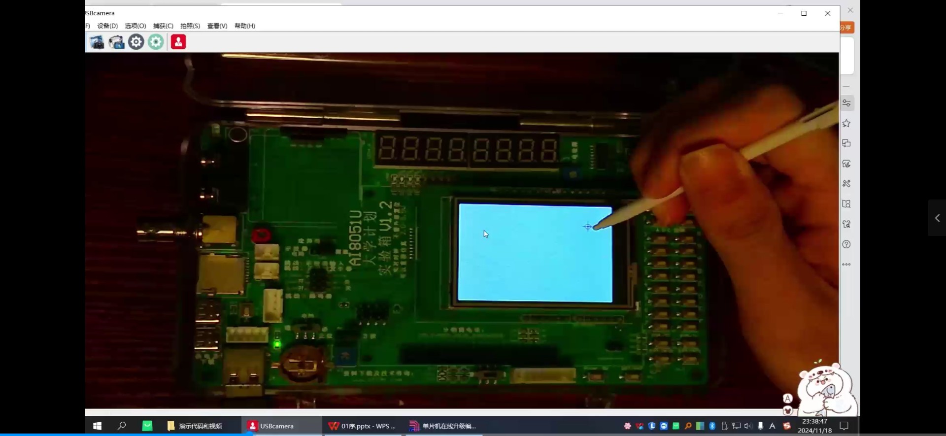

问:实验箱在音频方面具备哪些功能?显示和控制功能有哪些配备?
答:音频功能支持双通道输出(立体声接口/耳机接口)及麦克风录音。显示系统配备OLED屏、SPI/I2C接口、八位数码管及并口TFT彩屏接口,可执行点灯实验、时钟实验及动态画面展示。控制单元含八路流水灯与4×2矩阵键盘,适配单片机教学。

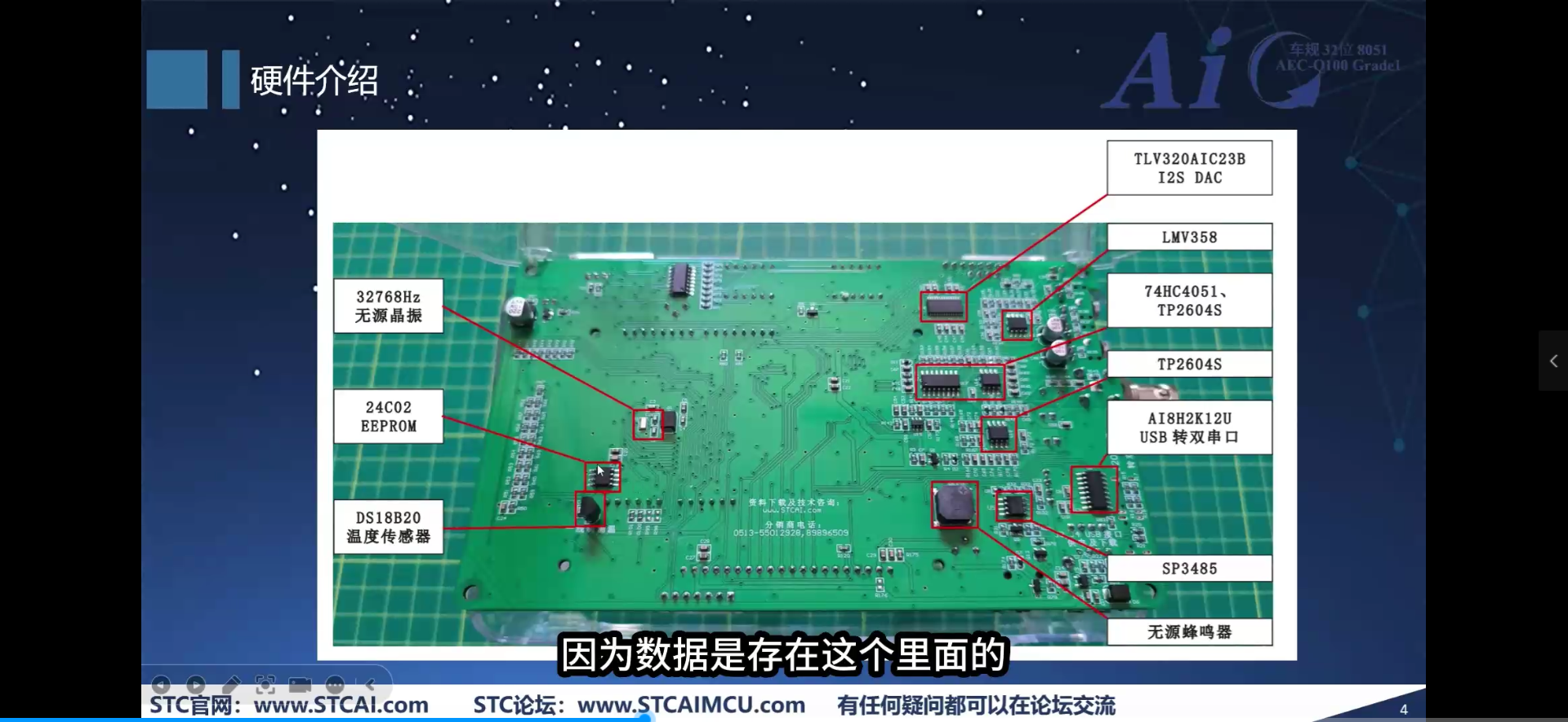

问:板背面的重要组件及其作用是什么?
答:背面组件包括:
  • 无源晶振:高精度RTC时钟源;
  • 24C02芯片:非易失存储关键数据;
  • DS18B20:高精度温度检测;
  • SP3485:485通信支持;
  • 无源蜂鸣器:声音信号输出。

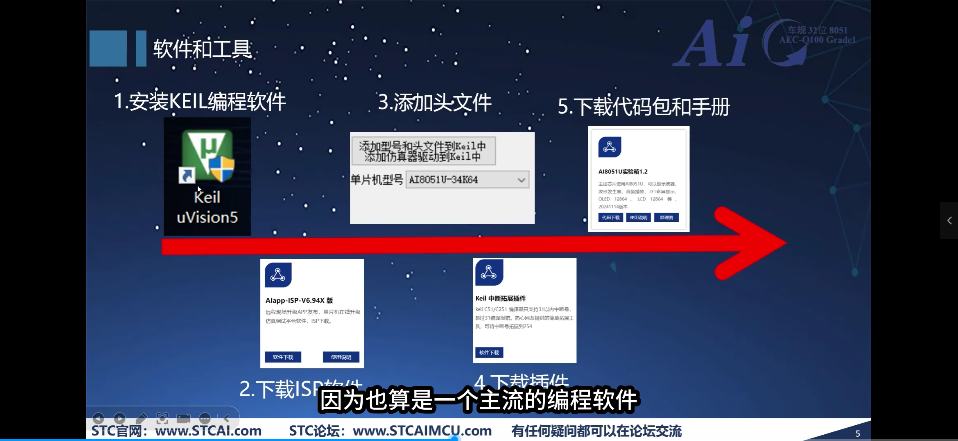

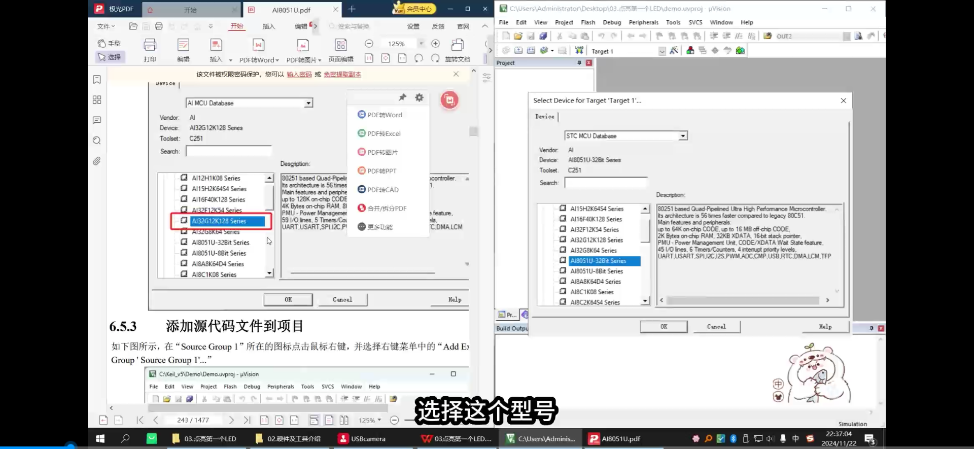

问:如何配置软件环境开发基于实验箱的项目?

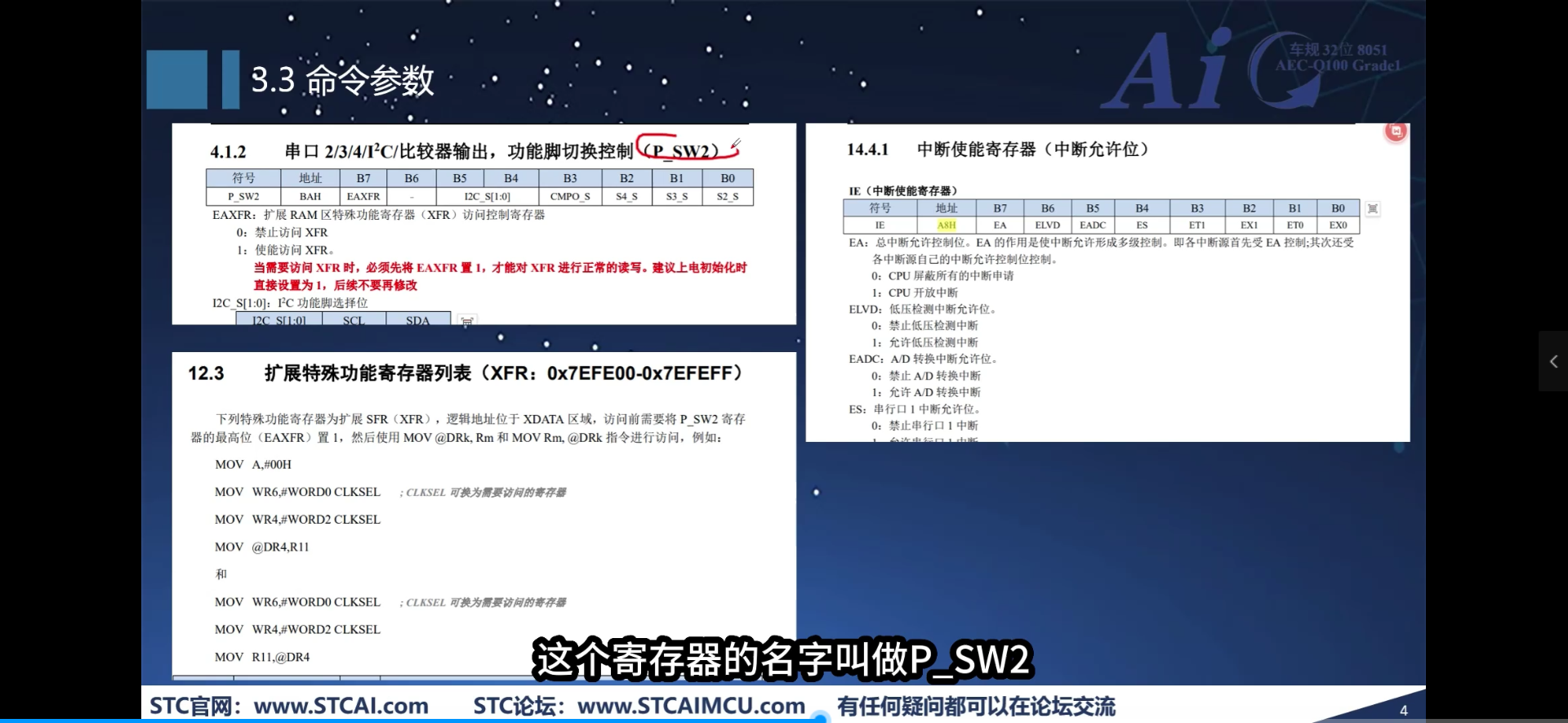

答:需安装以下工具:
  1. CARE IDE:官方编程软件,用于代码编写与调试;
  2. STC-ISP(V6.94Y+):通过官网下载,烧录程序至单片机。
问:如何确保软件兼容性?
答:官网持续更新版本,新版软件均向下兼容,直接下载最新版即可。
问:为何添加头文件?如何添加头文件及安装中断插件?
答:
  1. 头文件:包含国产芯片寄存器定义,添加路径:CARE仿真设置→添加型号→选择CK51目录;
  2. 中断插件:官网下载C251专用版本,安装至KRV5工具链目录以扩展中断支持。
问:如何下载ISP软件及手册?
答:访问STCAI官网,于“软件工具”栏下载最新版STC-ISP(如V6.94Y),解压后创建桌面快捷方式。手册可在官网“资料下载”区获取。
问:如何安装编程软件C251?
答:从实验箱资料包或官网获取安装包,推荐安装至C盘。具体步骤参考包内指南,或联系技术支持。
问:如何安装PDF查看软件?
答:自行安装极光PDF、WPS或福昕阅读器,用于查看实验手册(如STC手册需书签导航功能)。
问:实验箱包含哪些内容?如何下载程序?
答:含实验箱布局图、程序下载教程、CARE项目模板等。下载步骤:
  1. 选择AI8051UU芯片型号;
  2. 进入下载模式(按住P32键→断电→按电源键);
  3. 软件识别设备后烧录程序。

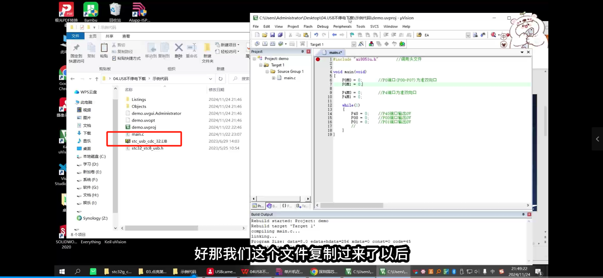

  1. 新建8051U工程
  • 打开开发软件(如Keil或STC-ISP)
  • 点击菜单栏"File → New Project"
  • 在弹出窗口选择项目存放路径(示例:D:\demo)
  • 输入工程名(建议英文如"LED_Test")
  • 选择单片机型号:STC AI8051U(注意选择32位版本)

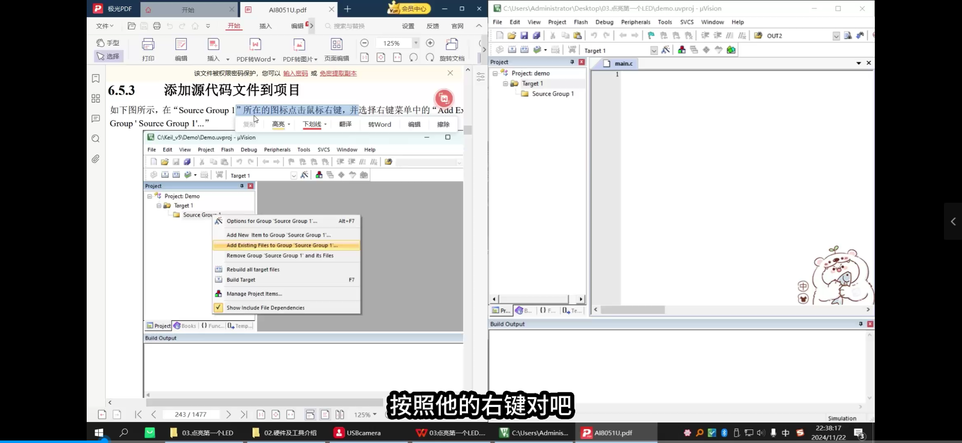

  1. 添加源代码
  • 右键工程 → New File → 保存为main.c
  • 双击工程目录的"Source Group" → 添加main.c到工程
  • 推荐创建以下基础代码框架:
#include <AI8051.h>  // 头文件根据实际型号调整
void main() {
    // 初始化代码
    while(1) {
        // 主循环

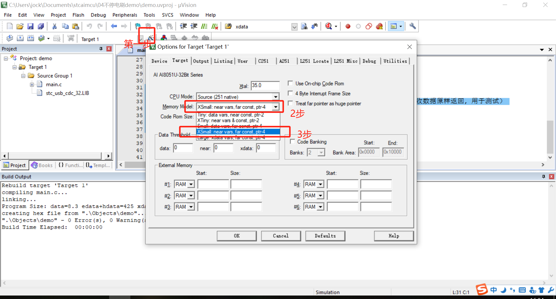

  1. 配置工程参数
  • 右击工程选择"Options"
  • 在"Target"选项卡:
    • Memory Model选"xsmall"(小项目)或"Large 64K"(大项目)
  • 在"Output"选项卡:
    • 勾选"Create HEX File"
    • HEX格式选择"Intel-HEX"
  1. 添加头文件技巧
  • 从STC官网下载最新头文件包
  • 解压后复制AI8051U.h到工程根目录
  • 在代码中使用绝对路径包含:
    #include "D:/demo/AI8051U.h"
    (或使用相对路径#include "AI8051U.h"

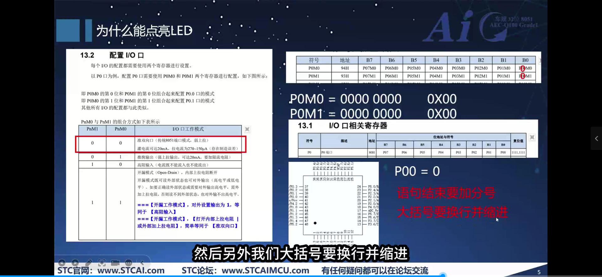

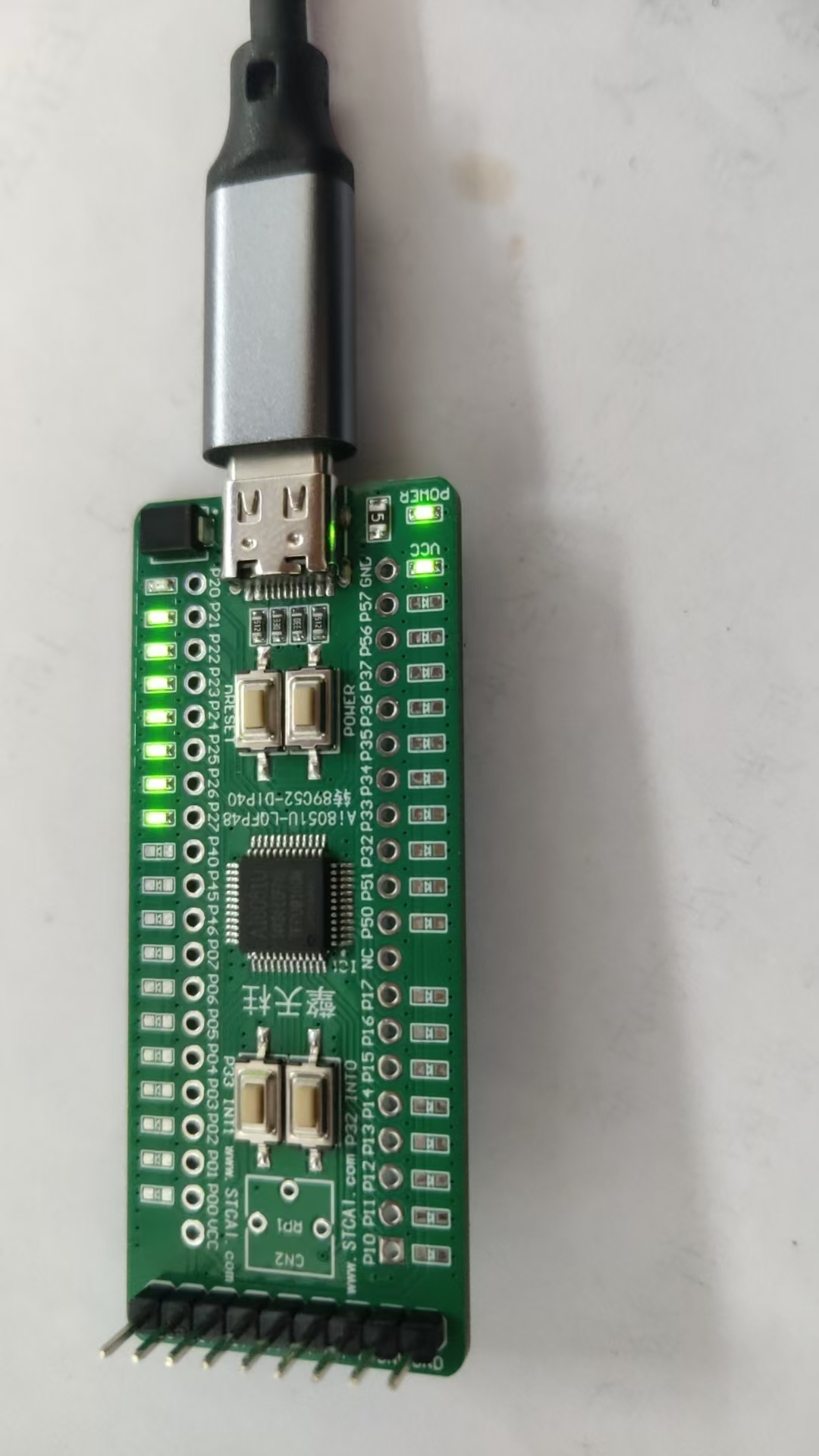

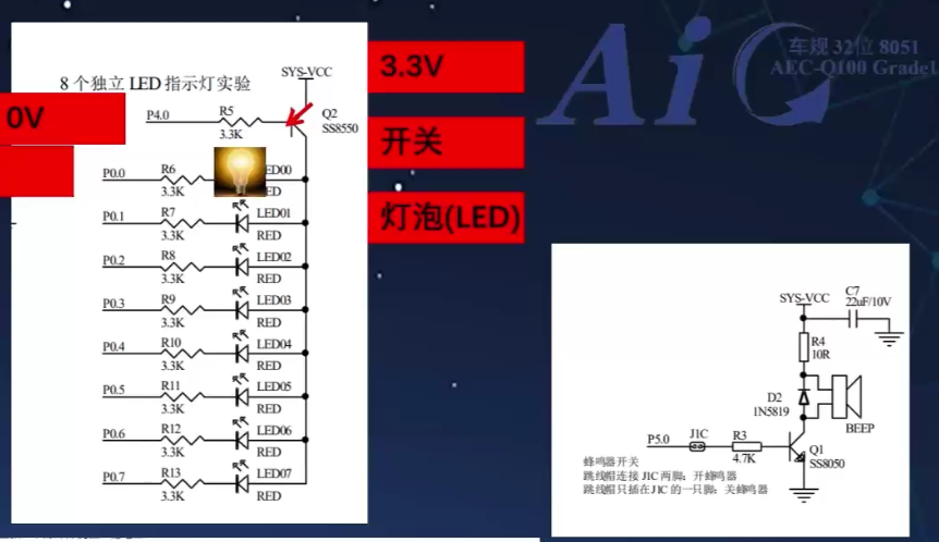

  1. 点亮LED技巧
#include "ai8051u.h"
void main(void)
	P2M0=0X00;//P0端口为准双向口
	P2M1=0X00;
	P4M0=0X00;//P4端口为准双向口
	P4M1=0X00;
	P40=0;//P40端口输出0V
	while(1)
	P2=0X01;	//P20-P27端口输出0X01
效果如下:
关于端口的软硬件知识如下:
LED点亮需要低电平。
说明:烧录擎天柱时,需插电,先按住P32端口后按一下off(Power键)可以进入刷机模式。

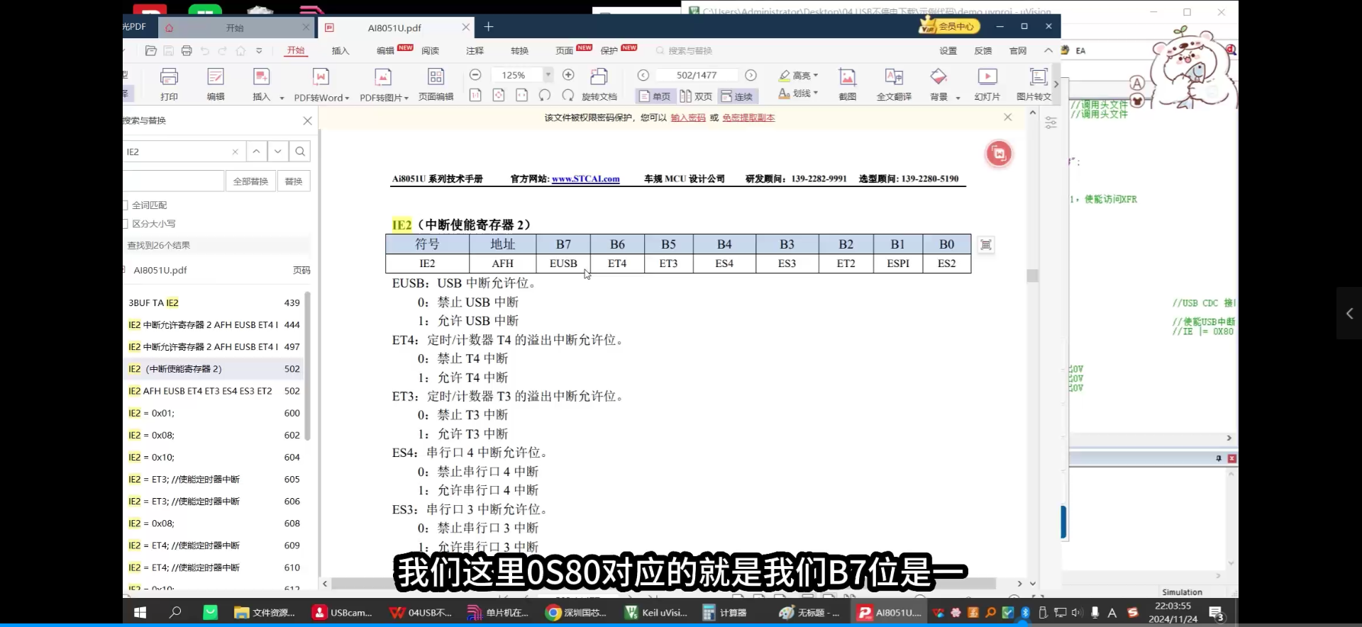

在USB中断连接过程中,EUSB和EA的作用是什么?
答:EUSB是用于控制USB的开关,当我们需要使用中断时,必须确保EUSB处于开启状态。而EA则是一个总开关,所有中断都会经过它。因此,为了启用中断,必须先打开EA。

编译时出现以下问题,应该怎么处理?
WARNING L14: INCOMPATIBLE MEMORY MODEL
答:
  • 打卡总天数:146

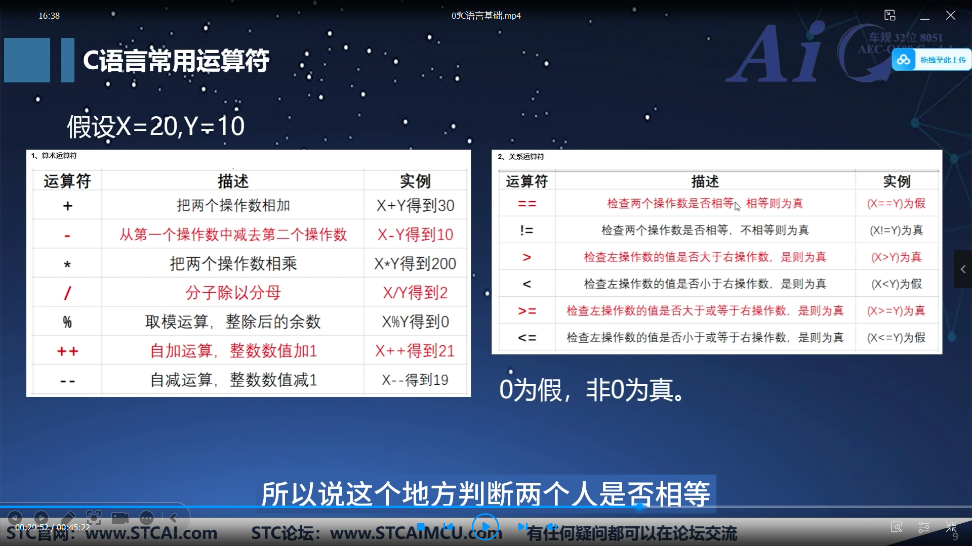

算术运算符注意事项:
  1. 整数除法示例:
int a = 5, b = 2;
printf("5/2=%d,余数=%d\n", a/b, a%b);  // 输出2余1
  1. 浮点运算需类型转换:
float result = (float)a / b;
printf("精确结果:%.2f\n", result);  // 输出2.50

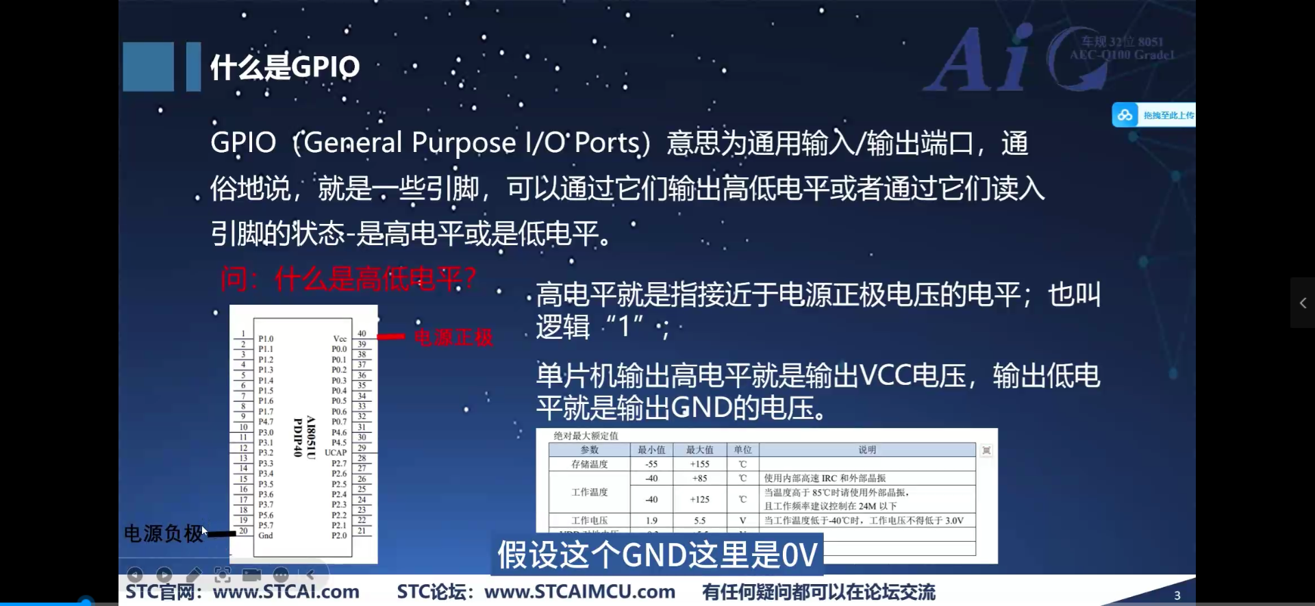

什么是GPIO?它在单片机中的作用是什么?如何利用单片机的IO口检测按键输入?
答:GPIO(General Purpose Input/Output)是通用输入输出接口,具有可编程控制电平特性。在典型40引脚单片机(如STC89C52)中,其作用包括:
  1. 数字信号输入:读取外部设备状态(如按键检测)
  2. 数字信号输出:驱动外部设备(如LED、继电器)
  3. 复用功能:部分GPIO支持PWM、I2C等特殊功能
按键检测标准电路接法:
// 硬件连接:
// P3.2引脚 -> 按键 -> GND
// P3.2引脚 -> 10KΩ上拉电阻 -> VCC
void main() {
    P3M0 &= ~0x04;  // 设置P3.2为准双向模式
    while(1) {
        if(P32 == 0) {  // 检测低电平
            // 按键按下处理
            delay_ms(20);  // 消抖处理

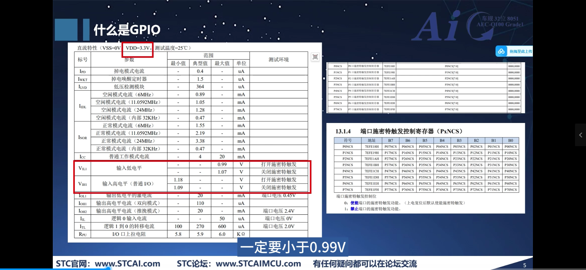

高电平和低电平在单片机中的具体含义是什么?
答:电平标准依据供电电压而定:
供电电压 高电平(V) 低电平(V)
5V系统 ≥2.0V ≤0.8V
3.3V系统 ≥2.0V ≤0.8V
注:具体阈值需参考对应芯片数据手册的VIH/VIL参数
单片机的IO口有哪些工作模式?在3.3V系统中如何界定电平?
答:典型IO模式及特性:
模式 驱动能力 典型应用场景
准双向口 20mA灌电流 常规数字IO
推挽输出 20mA拉/灌 LED驱动、高速信号
高阻输入 >1MΩ阻抗 模拟信号采集
开漏输出 仅灌电流 I2C总线等需要线与的场合
在3.3V系统中,当施密特触发器使能时:
  • 低电平阈值:MAX 0.99V (VIL)
  • 高电平阈值:MIN 2.31V (VIH)

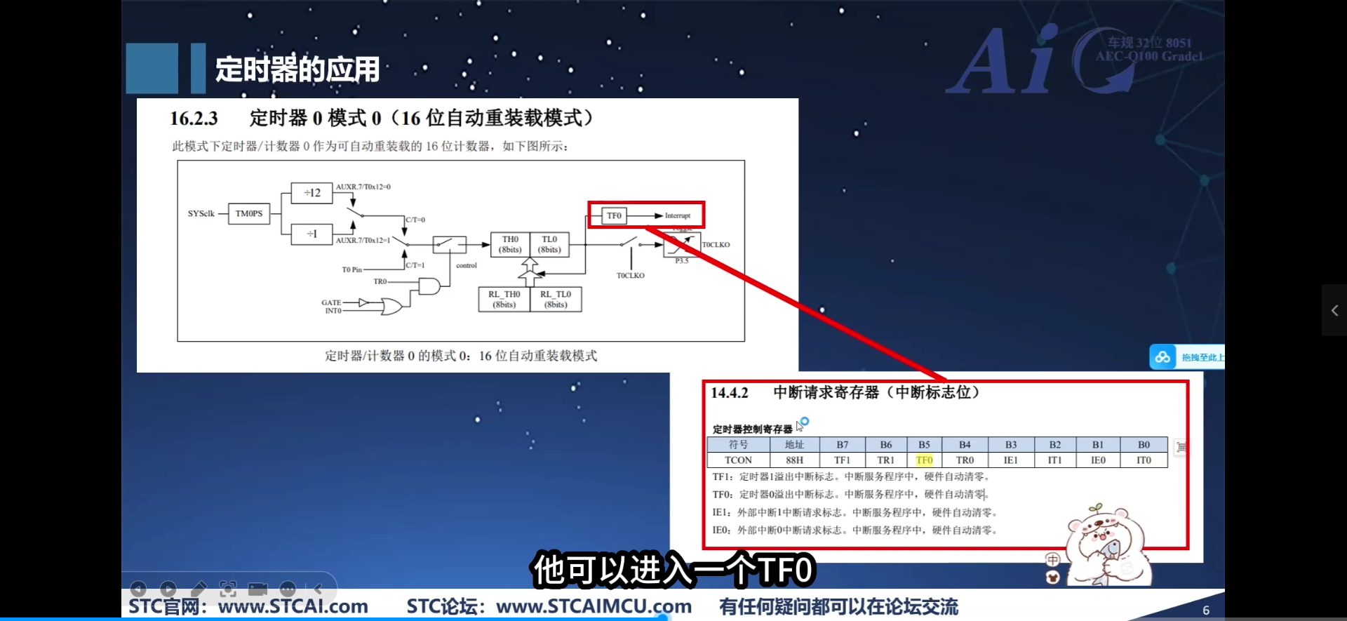

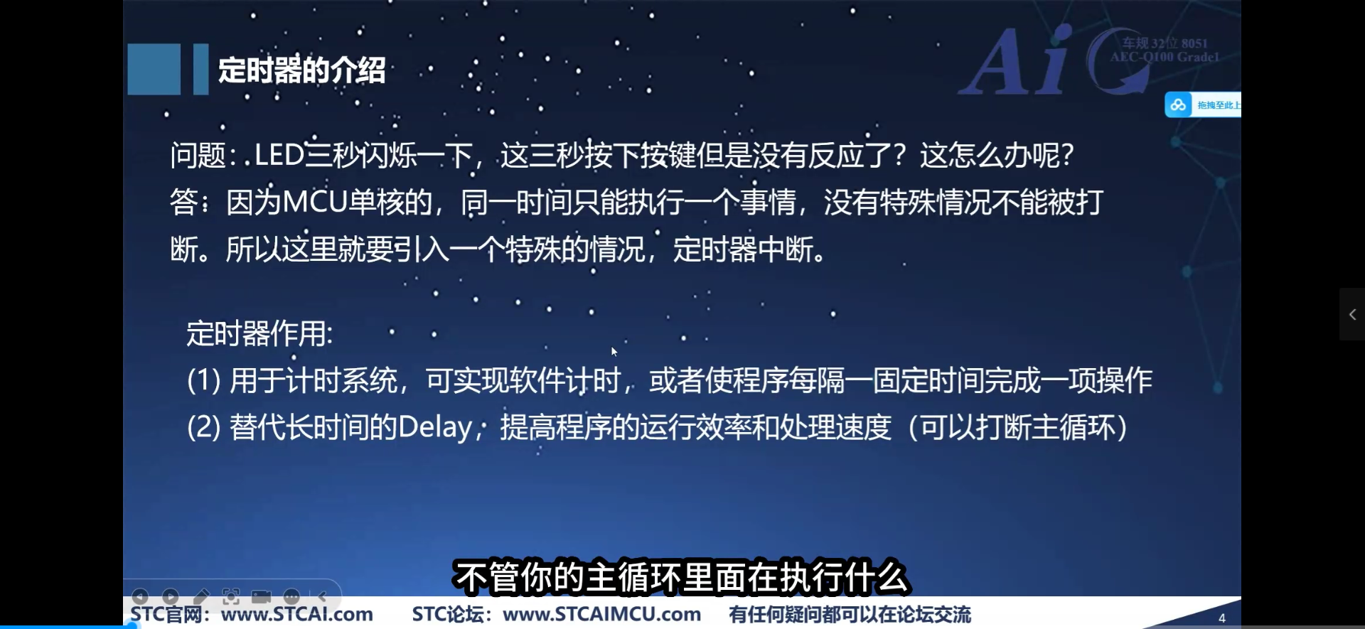

在单核CPU中,如何解决在一个任务执行期间无法执行其他任务的问题?
答:在单核CPU环境下,由于其只能执行一个任务,所以在某一任务(如从100数到0)执行期间无法进行其他操作。为解决这个问题,引入了定时器的概念,通过定时器中断可以在主任务执行过程中打断它,从而实现对其他任务的响应和处理。

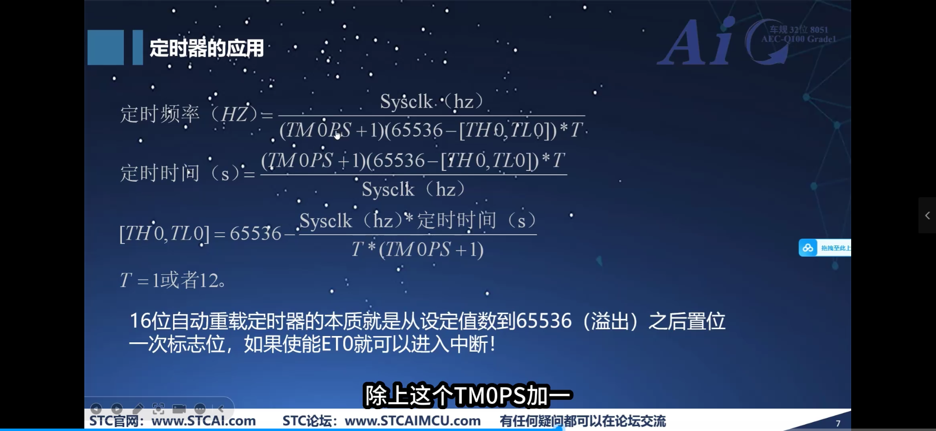

定时器的主要作用是什么?定时器中断如何实现对主任务的打断并执行其他操作?
答:定时器的主要作用有两个方面,一是用于计时,可以周期性地执行一项操作,每隔固定时间完成一项任务;二是替代长时间的delay,提高运行效率和处理速度,它能打断主循环,确保在定时到达时执行预设的操作。定时器通过定时器中断机制,在预设的时间间隔到达时打断正在执行的主任务,执行相应的中断服务函数,实现对其他任务的响应和处理。例如,在本案例中,定时器中断使得LED能在3秒闪烁一次的同时,能够在按下按钮的任意时刻打断主任务并打印按键次数。

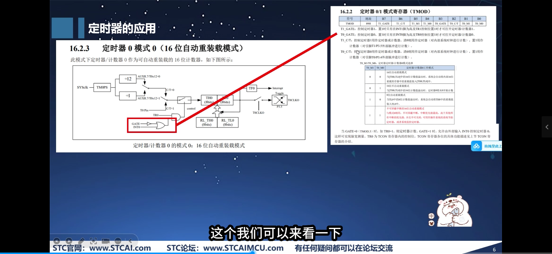

如何使用ISP软件生成定时功能的函数?
答:在ISP软件中,通过定时器计算器功能,选择指定的时钟频率(例如24兆赫兹),配置定时时间和定时器模式(如24位自动重载),软件会自动生成相应的定时函数。在实际操作中,需要将生成的定时器初始化函数复制到主函数之前,并确保在主函数内部正确调用该初始化函数。
初始化函数为何建议放在后面执行?
答:初始化函数建议放在后面执行是因为其中包含了中断处理的逻辑,当单片机上电后会先执行主程序,然后在执行到特定中断触发时,会跳转到中断函数执行,并在中断完成后回到主程序继续执行。
如何实现LED灯每3秒取反一次状态变化?
答:通过设置定时器中断,使得每3秒触发一次中断,从而在大括号内对LED灯的状态进行取反操作,并输出状态。在24兆时钟下,定时器函数每3秒执行一次,利用这个特性实现LED灯的定时取反变化。
全局变量如何在不同大括号间调用?
答:全局变量可以在函数外部定义,这样它就可以被多个大括号内的函数所调用。例如,在给出的代码中,全局变量用于控制LED灯的状态取反操作,并在其他大括号内用于输出状态。
按键按下次数如何统计及显示?
答:通过创建一个局部变量(如count)来记录按键被按下的次数,并在按键按下时递增该变量值。注意局部变量具有作用域限制,只能在创建它的大括号及其内部有效。此外,为确保首次按键按下时能正确显示次数,需要给局部变量赋初值1。
如何解决串口打印乱码的问题?
答:在编程过程中,若出现串口打印乱码的情况,可能是因为编译器对某些特殊字符如“\”、“\xfd”等进行了特定处理。解决办法是在这些特殊字符后面添加一个相同的字符,即使用“\xfd”作为替代,以确保正常显示数据。

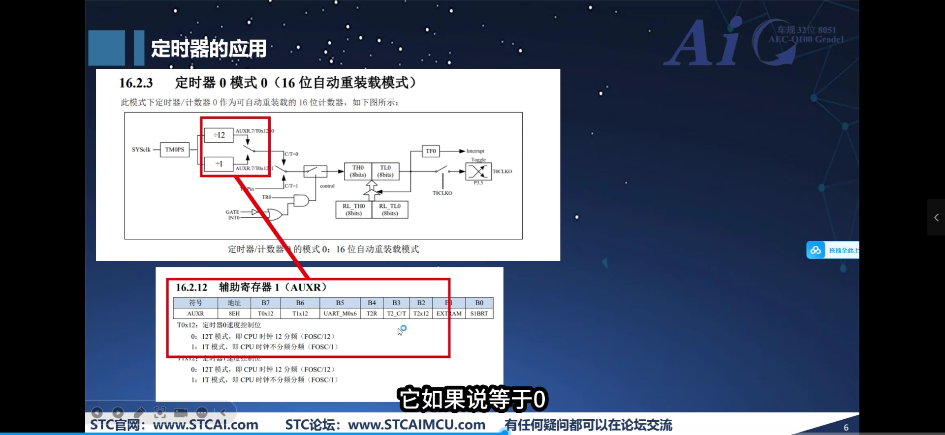

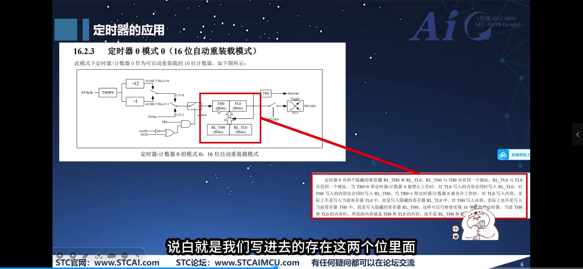

系统时钟的作用是什么?如何调整系统时钟以减慢定时器的计数速度?
答:系统时钟是定时器工作的重要组成部分,它为定时器提供计数脉冲,决定了定时器从一个状态到另一个状态(如从0到65536)的转换速度。在下载时配置的时钟频率(例如24兆赫兹)决定了每秒钟或每微秒时钟信号的次数,从而影响定时器的计数速率。通过修改TM0PS寄存器可以减慢定时器的计数速度。当TM0PS设置为0时,系统时钟不分屏,即计数器直接以系统时钟频率计数。若要分屏,可以通过除以1或除以12的方式减慢计数速度,具体倍数取决于所选的分频模式。
16位自动重载定时器的工作流程是什么?
答:定时器从设定值递减到6536后置位标志位,触发一次中断;然后继续递减直至达到下一个置位条件再次触发中断。如此循环,实现了定时功能。

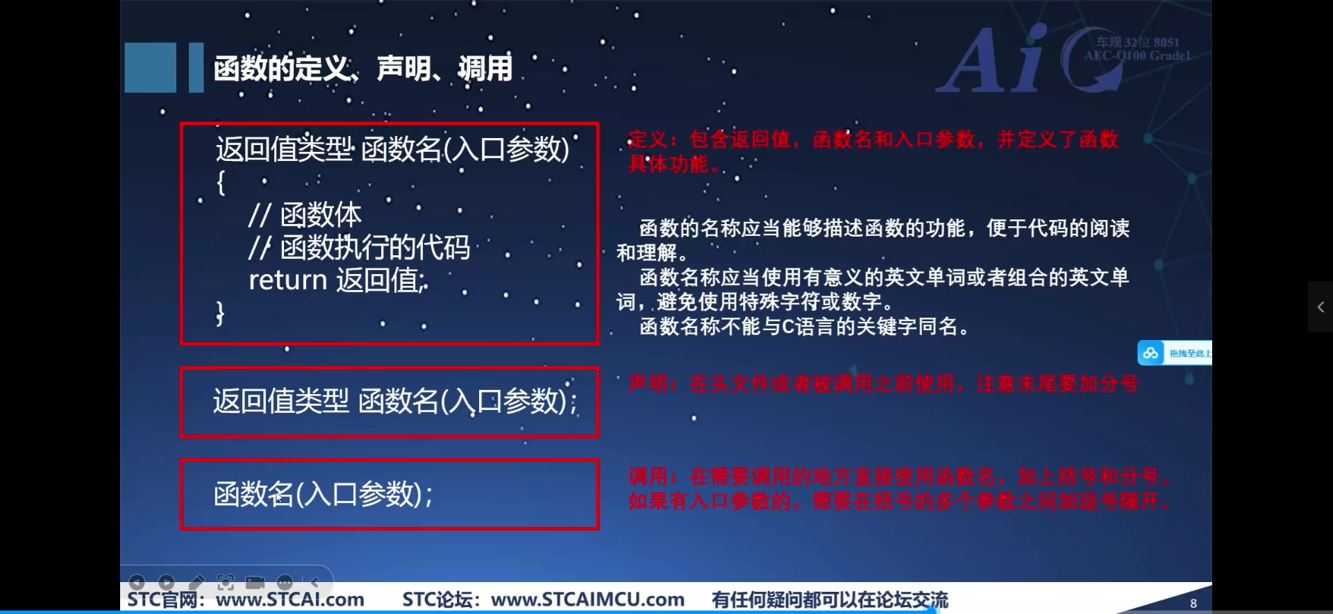

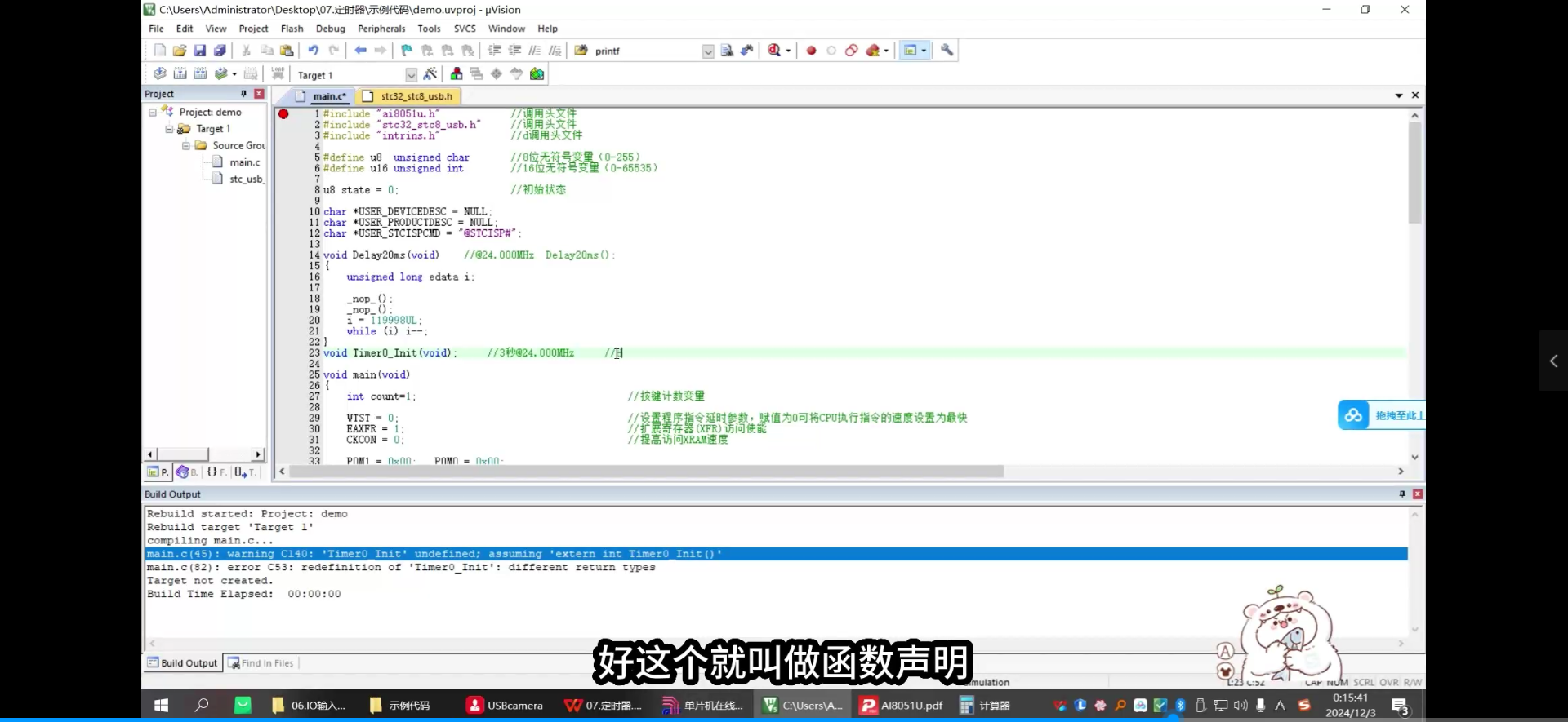

函数定义、声明和调用的基本要素是什么?
答:函数定义包含返回值类型、函数名、入口参数以及具体功能的实现,最后以return语句结束。函数声明则是在被调用前,在头文件或之前添加,仅包含函数名称和返回值类型,无具体功能描述和分号。函数调用时需使用函数名加括号,如果有入口参数,则在括号内填入参数,多个参数间用逗号分隔。
如何解决函数未找到的问题?
答:若函数定义不在调用处附近,可手动添加函数声明来指示编译器查找函数定义。声明需包含函数名称和返回值类型,结尾加英文分号。
