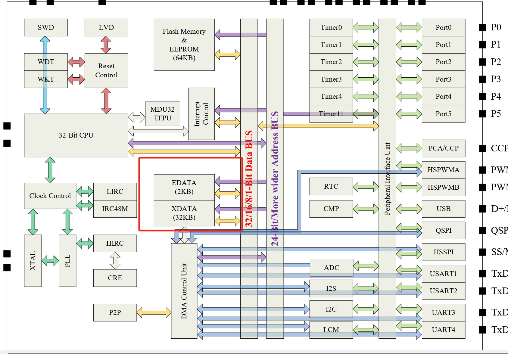

新手在刚开始用STC编程,程序莫名奇妙的异常。但是看代码又发现不是代码问题,往往是RAM的内存暴掉导致程序重启,或者在函数嵌套过深导致调出异常(递归或者多接口嵌套封装),结果为0.
我们在使用STC的时候如何避免这样的问题产生呢?在问题发生时,如何及时知道或者排查出是RAM空间满导致的问题呢?
在51编程时,使用全局变量的时候,idata,xdata,code这些关键字又对应哪些作用,是否有一些编程方向的经验指导呢?应该是在什么时候使用,什么时候不用再意。
函数的每次调用都在入栈,我们这个栈的空间对应RAM的空间,如果空间满了怎么办,是应该约束编程呢还是通过修改配置的方式去解决呢?
各个STC型号的芯片应该如何去选他们的MemoryMode呢?
STC15W框图
STC15W框图
memoryMode
memoryMode
AI8051框图
AI8051框图

发表于 2025-3-12 23:38:21 | 显示全部楼层
写C51程序时,最好指定变量的存储类型,这样将有利于提高程序执行效率。与ANSI-C稍有不同,它只分SAMLL、COMPACT、LARGE模式,各种不同的模式对应不同的实际硬件系统,也将有不同的编译结果。
在51系列中data,idata,xdata,pdata的区别:
data:固定指前面0x00-0x7F的128字节的RAM,可以用ACC直接读写,速度最快,生成的代码也最小。
idata:固定指前面0x00-0xFF的256个RAM,其中前128字节和data的128字节完全相同,只是访问的方式不同。idata是用类似C中的指针方式访问的。汇编中的语句为:mox ACC,@Rx(补充:c中idata做指针式的访问效果很好)
xdata:外部扩展RAM,一般指外部0x0000-0xFFFF空间的64K字节,用DPTR访问。
pdata:外部扩展RAM的低256个字节,地址出现在A0-A7上时读写,PDATA 段只有256 个字节,用movx ACC,@Rx读写。这个比较特殊,而且C51好象有对此BUG,建议少用。pdata的优点:对PDATA 和XDATA 的操作是相似的,但是对PDATA 段寻址比对XDATA 段寻址要快,因为对PDATA 段寻址只需要装入8 位地址,而对XDATA 段寻址需装入16 位地址。
单片机C语言unsigned char code table[] code 是什么作用?
code的作用是告诉单片机,我定义的数据要放在ROM(程序存储区)里面,写入后就不能再更改,对应的还有data是存入RAM的意思。

发表于 2025-3-13 03:02:11 | 显示全部楼层
airg*** 发表于 2025-3-12 23:38
写C51程序时,最好指定变量的存储类型,这样将有利于提高程序执行效率。与ANSI-C稍有不同,它只分SAMLL、CO ...
idata的低128个就是data,pdata就是xdata的低256个,位置重合,但是data比idata访问快,xdata是最慢,pdata貌似有有问题,code只能做全局声明,并且要声明的时候一起赋值。不能先声明,把它放到等号左边来赋值。

发表于 2025-3-13 03:27:29 来自手机 | 显示全部楼层
还有编译器一旦检测data超过128个,就报空间不足的。要不在声明的时候一起把区域给它分配了,要不在软件中设置下,自动分配的变量直接放在xdata中,(扳手-再第二页中-memory mode中直接选择xdata)。idata中高128个压根不声明就不会去用,况且用idata声明后一般是先用低128个。不要把data区别定死全部用完,虽然设置让变量直接放在xdata区域,编译器也会自动用data区域的

发表于 2025-3-13 08:56:24 | 显示全部楼层
有没有简单好记的方法来用,是不是我大数组,大变量结构体用xdata就对了;如果是const类型/只读类型数据,写code就对了。其它的不那么重要对吗?

发表于 2025-3-13 09:14:03 | 显示全部楼层
huh*** 发表于 2025-3-13 03:27
还有编译器一旦检测data超过128个,就报空间不足的。要不在声明的时候一起把区域给它分配了,要不在软件中 ...
编译器会把statck自动分配到idata的高128字节,我一般不会声明使用idata

发表于 2025-3-13 09:33:26 | 显示全部楼层
memory mode选small(8位)或xsmall(32位),大数组放xdata

发表于 2025-3-13 10:26:13 | 显示全部楼层
airg*** 发表于 2025-3-13 08:56
有没有简单好记的方法来用,是不是我大数组,大变量结构体用xdata就对了;如果是const类型/只读类型数据, ...
可以改一下存储模式,让编译器优先把变量存储到xdata,对于一些性能要求比较高,或者代码运行的时序比较严的变量再手动放置到data区或者按照要求配置。编译完了之后看一下占用,不超一般都能运行起来
