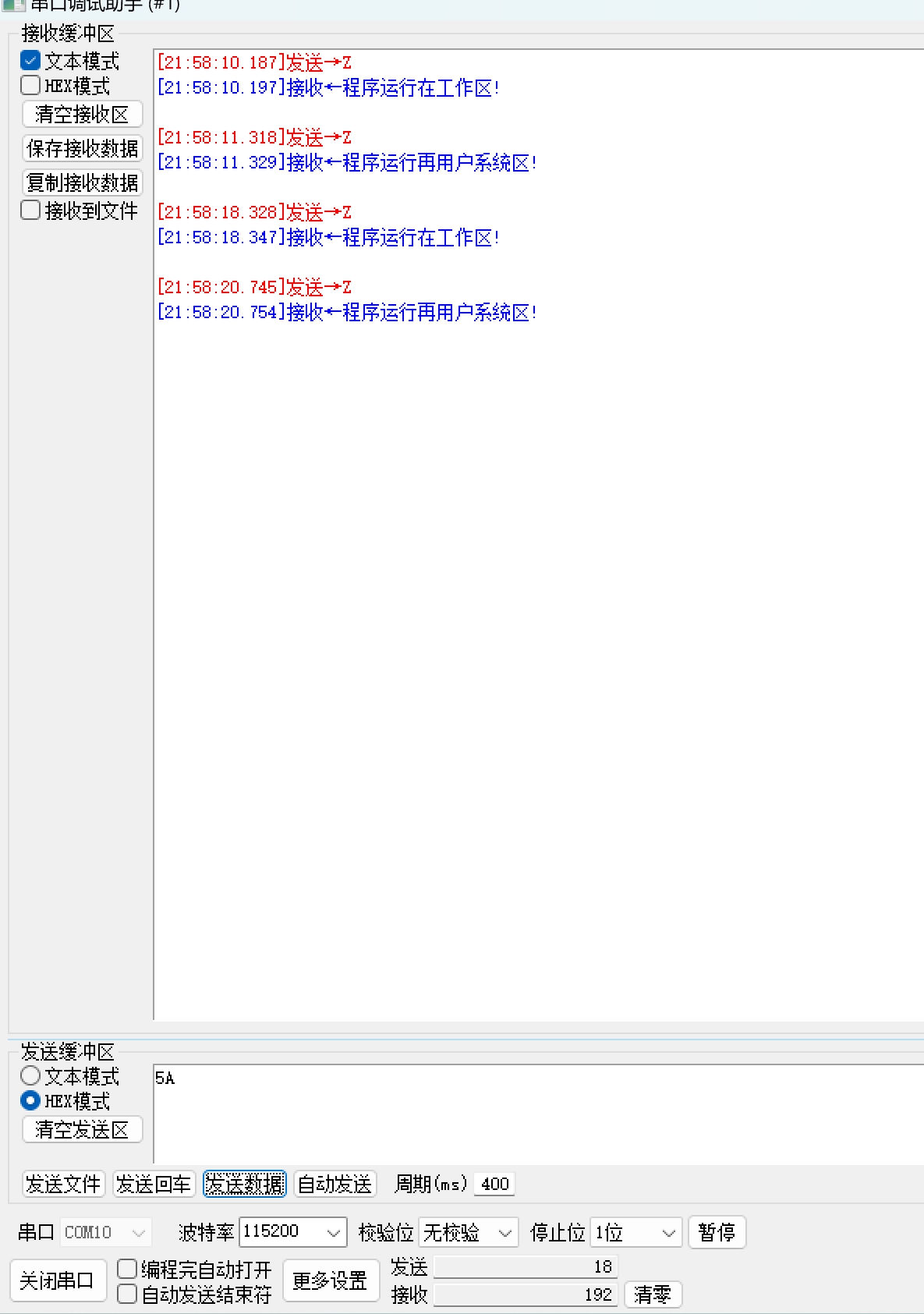

    简简单单测试用户系统区与用户程序的切换,为后续的IAP升级做准备。串口每收到一个字节数据进行一次切换。

其实之前用8H8K64U已经完成了4G物联网的远程升级。使用8H8K64U需要进行中断的偏移操作,这次主要是验证下AI8051的用户系统区这个功能好不好使用。

xxkj*** 发表于 2025-3-13 08:31
看代码,好像每次都执行IAP_CONTR = 0X28;  是不是呢?请赐教
生成了两次HEX。
  • 打卡总天数:471
  • 最近打卡:2026-07-19 21:33:25
40
332
984
984
发表于 2025-3-13 08:34:16 | 显示全部楼层
wnag*** 发表于 2025-3-13 07:24
不明白,这不是宏定义吗?怎么切换的呢?
生成了两次的HEX文件,下载的
