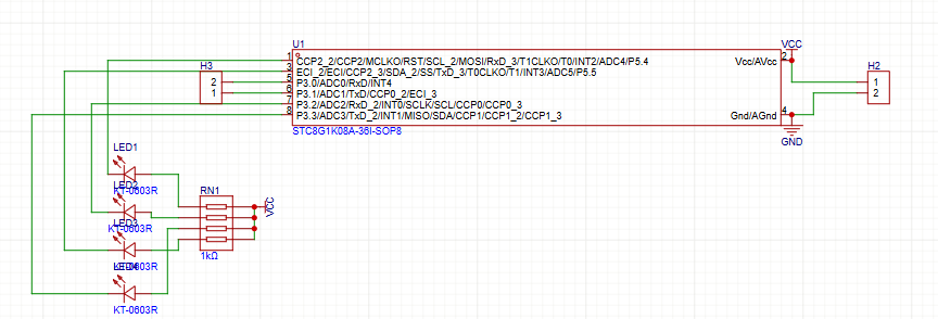

求助是哪里有问题

程序里面的波特率跟上位机波特率要一致,RXTX引脚反过来翻过去试试,
没看到程序、接线图,
