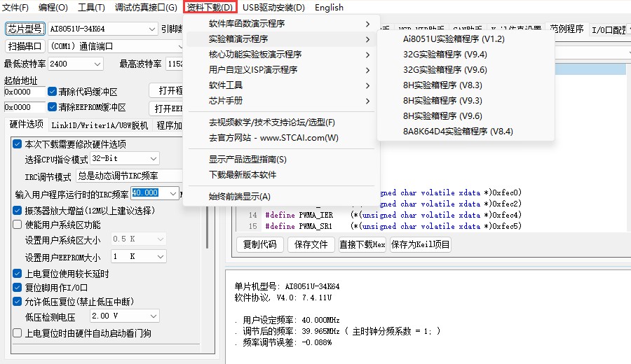

发表于 2025-3-12 14:26:21 | 显示全部楼层
https://www.stcaimcu.com/data/download/Tools/AIapp-ISP-v6.95G.zip
STC8H系列-高级PWM相关程序.rar (1.18 MB, 下载次数: 109)
8216
17634
发表于 2025-3-12 18:28:40 | 显示全部楼层
请测试27、28两个例程。
STC32G-高级PWM相关程序-2023.rar (359.68 KB, 下载次数: 110)
