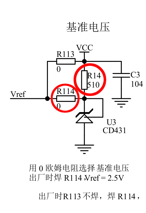

核心板实际电路上面的电阻写着的是471(47欧姆?)
这里写的510到底是指51欧姆还是510欧姆(510R)
还有就是R114的0欧姆电阻是一定需要的吗?如果把R113焊接上,把R114个去掉的话参考电压是多大了?

发表于 2025-3-12 17:05:00 | 显示全部楼层
510 欧姆 ~ 1K 都可以

发表于 2025-3-12 15:03:25 | 显示全部楼层
应该是51欧吧,参考R15

发表于 2025-3-12 15:41:17 | 显示全部楼层
470Ω或510Ω

发表于 2025-3-12 17:01:22 | 显示全部楼层
我理解是 510 欧,如果是51欧,标51R 更明确。

 楼主| 发表于 2025-3-12 19:56:35 | 显示全部楼层
so*** 发表于 2025-3-12 15:03
应该是51欧吧,参考R15
听说实际上是510欧姆,所以这个地方应该修改成510R 比较好一些,因为其他位号的电阻都加了R为单位的

 楼主| 发表于 2025-3-12 19:58:07 | 显示全部楼层
神*** 发表于 2025-3-12 17:05
510 欧姆 ~ 1K 都可以
实际的电路板上好像是470欧姆的贴片电阻(471的0603贴片电阻)

发表于 2025-4-25 22:50:05 | 显示全部楼层
我见都是用的1k

发表于 2025-5-11 15:51:23 | 显示全部楼层
510欧姆
