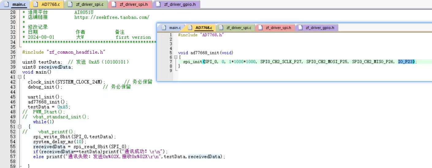

这里我初始化spi然后通过短接miso和mosi验证spi是否能够正确收发数据,其他接口都是悬空,如果不短接miso和mosi接收到的0xFF,短接之后接收到的是0x00,这是为什么呀,需要什么其他操作吗

是这样的,因为SPI是全双工方式,所以发送的同时,接收就到来了
但是逐飞库SPI函数内部实现上,发送确实是发送,但是接收仍然是发送一个0x00,然后获取读到的数据。
所以想要测试数据环回的话,需要使用示波器,或者更改
uint8 spi_read_8bit (spi_index_enum spi_n)
    return SPI_READ_DAT(spi_n, 0);
中,SPI_READ_DAT第二个参数的值
