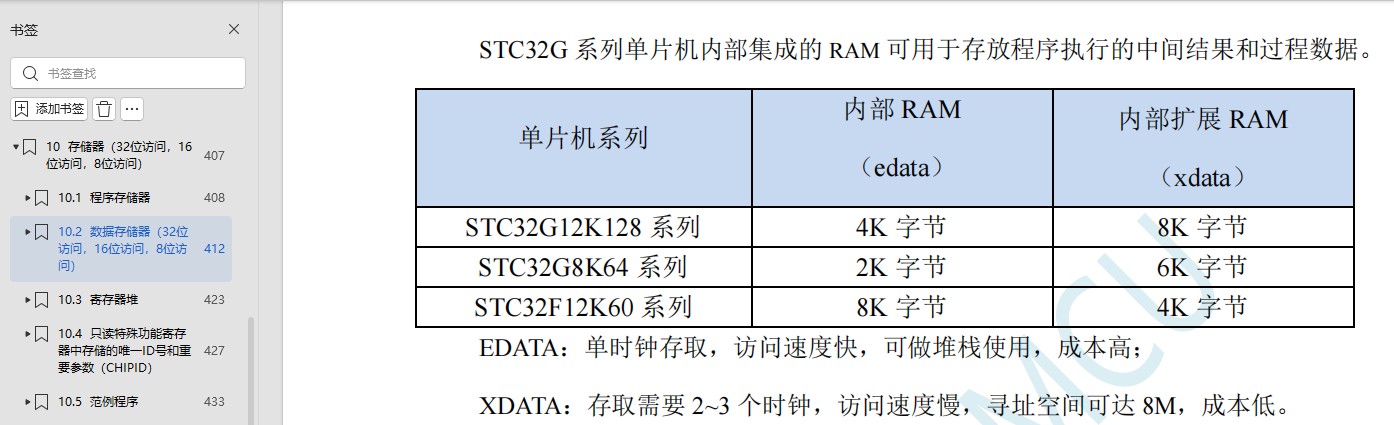

STC32G12K128的edata容量是4k,你这里已经5k了,可以把一些大数组定义在xdata区。
最好能把代码打包放上来看看。

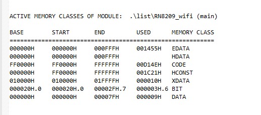

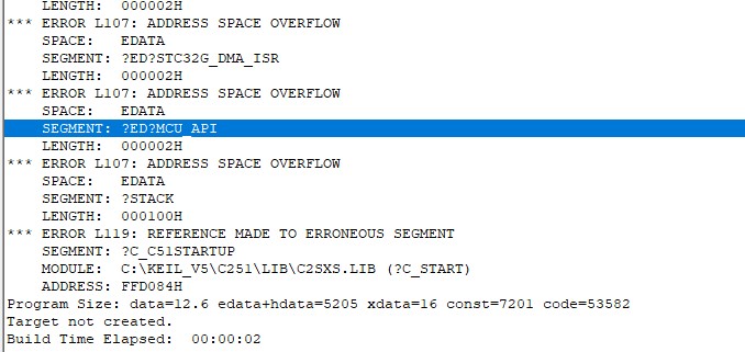

发表于 2025-3-11 16:16:29 | 显示全部楼层
cuijinsh*** 发表于 2025-3-11 15:54
我用的是KEIL ,编译器C251,你帮我看一下我程序和内存超出范围了吗?
这是编译后的信息
  • 打卡总天数:781
  • 最近打卡:2026-03-27 11:59:19
1401
4931
4931
发表于 2025-3-11 16:19:47 | 显示全部楼层
cuijinsh*** 发表于 2025-3-11 16:16
这是编译后的信息
EDATA使用长度1455H,也就是5205字节,超过4k啦

发表于 2025-3-11 16:20:30 | 显示全部楼层
最好能把代码打包放上来 ...
编译器不会自动分配吗
  • 打卡总天数:781
1401
4931
4931
发表于 2025-3-11 16:50:32 | 显示全部楼层
cuijinsh*** 发表于 2025-3-11 16:20
编译器不会自动分配吗
编译器没有这个机制,没指定就用默认的类型,XSMALL编译模式默认是EDATA,所以就报错了,需要自己根据实际情况将不常用的、大数组之类的强制为XDATA。
