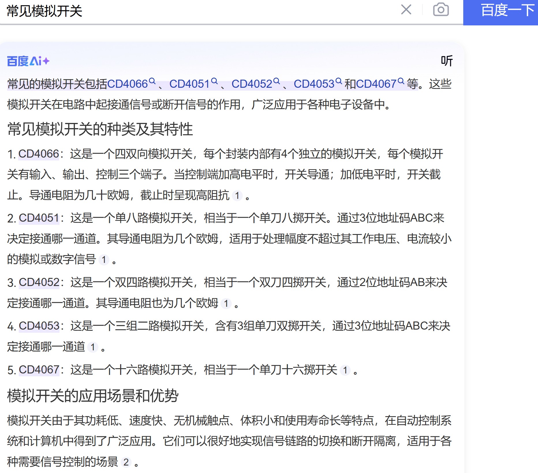

常见低价格模拟开关
常见的模拟开关包括CD4051、CD4052、CD4053、CD4066和CD4067等
CD4051: 这是一个单八路模拟开关,相当于一个单刀八掷开关。
                通过3位地址码ABC来决定接通哪一通道。其导通电阻为几个欧姆,
                适用于处理幅度不超过其工作电压、电流较小的模拟或数字信号
CD4052: 这是一个双四路模拟开关,相当于一个双刀四掷开关,
                通过2位地址码AB来决定接通哪一通道。
                其导通电阻也为几个欧姆
CD4053: 这是一个三组二路模拟开关,含有3组单刀双掷开关,
                通过3位地址码ABC来决定接通哪一通道
CD4067: 这是一个十六路模拟开关,相当于一个单刀十六掷开关
CD4066: 这是一个四双向模拟开关,每个封装内部有4个独立的模拟开关,
               每个模拟开关有输入、输出、控制三个端子。
               当控制端加高电平时,开关导通; 加低电平时,开关截止。
               导通电阻为几十欧姆,截止时呈现高阻抗
