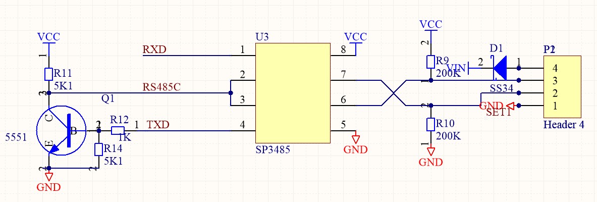

用原来老产品15W4K32S4的485转TTL电路下载8H8K64U失败,单独检查485转换电路收发是正常的,下载STC8H程序的时候用TTL串口监测单片机的RXD端是收到正常的握手信号,但是单片机的TXD没有发送应答。高低波特率都调整过现象一样

换下载好程序的STC8H8K64U到电路板上,此串口通信收发正常

用示波器看过单片机TXD端口未见应答,RXD端口示波器看正常,接到TTL串口监测也正常

下载需要偶校验和冷启动
用逻辑分析仪长时间抓波形看看,不要用示波器或串口助手

已解决,增大三极管基极电阻R12,单片机延时通电
