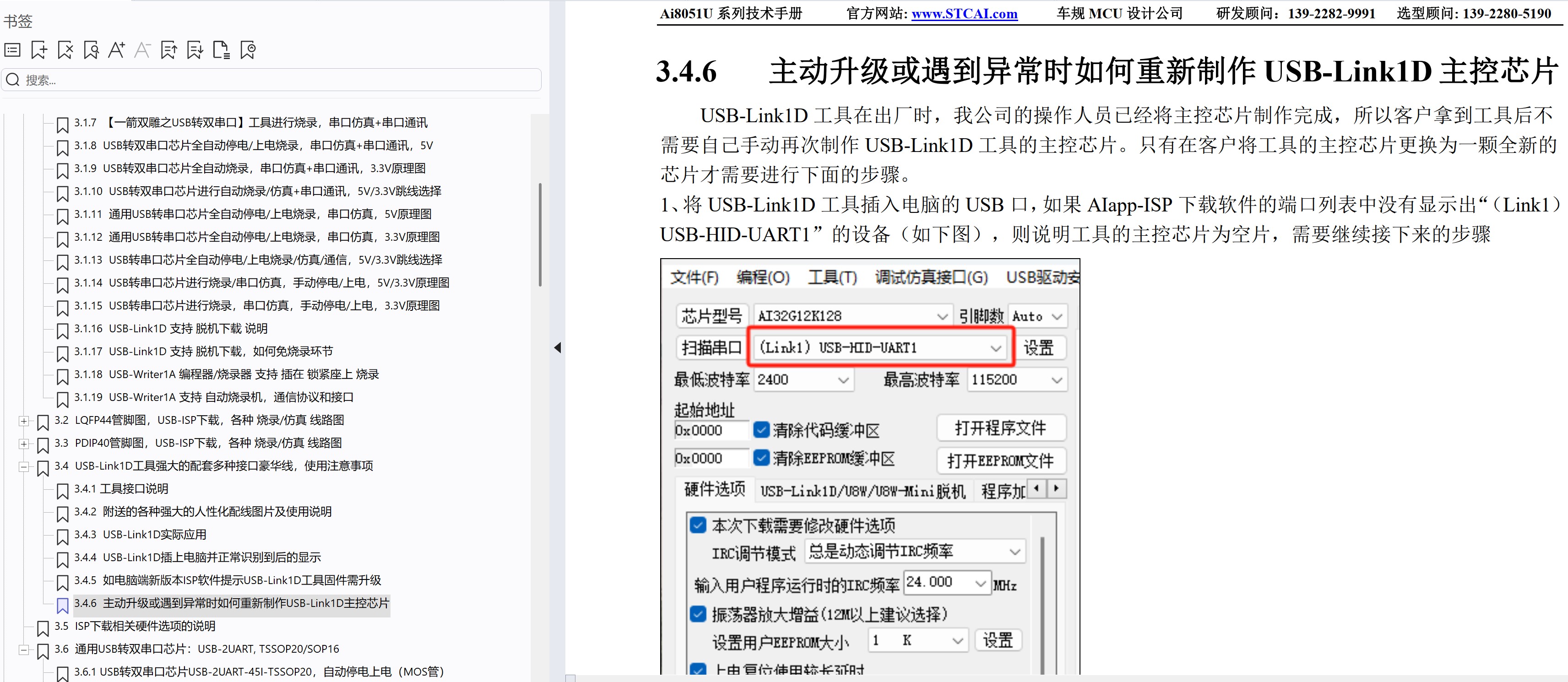

更新ISP软件到最新版
按住P32按键,按一下电源按键(断电)后松开(上电),然后手动更新固件

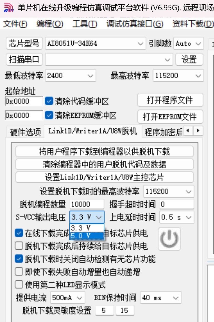

没看明白,提醒下:
1,5V系统要选择5V, 否则是 3.3V
2, 工具说明看 AI8051U的数据手册
