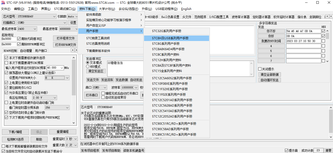

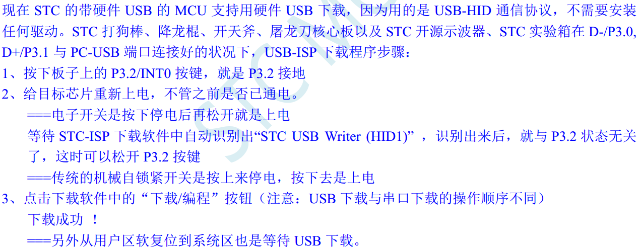

如标题,购买了STC8H8K64U双列直插的封装单片机,40引脚,想直接替换STC89C52,发现插上去之后,程序无法下载。选择芯片STC8H8K重新编译,依然无法下载。求助论坛高手,谁遇到同样问题或有好的办法的。

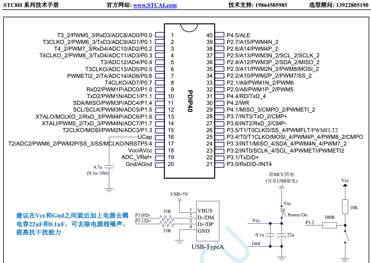

管脚彻底不兼容
这下载最新STC8H资料
发现同样是双列直插的,stc8H 和89C52引脚不兼容,STC误我!!!  发表于 2023-4-20 15:48

养成使用一个具体的MCU芯片前,认真看下其对应数据手册的习惯
