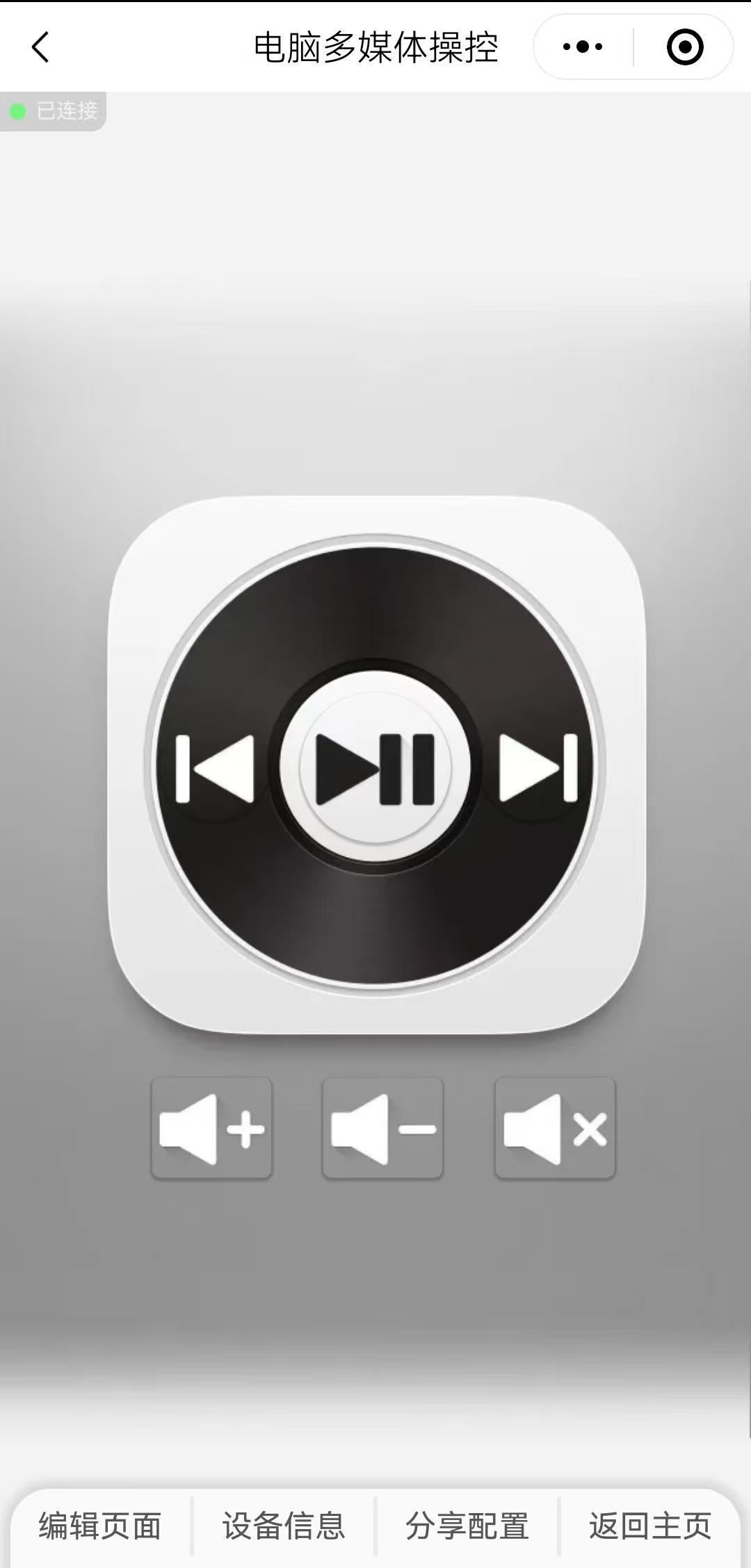

这次还是使用WeXCube小程序提供的控制页面来实现手机控制电脑多媒体,以下是控制页面。

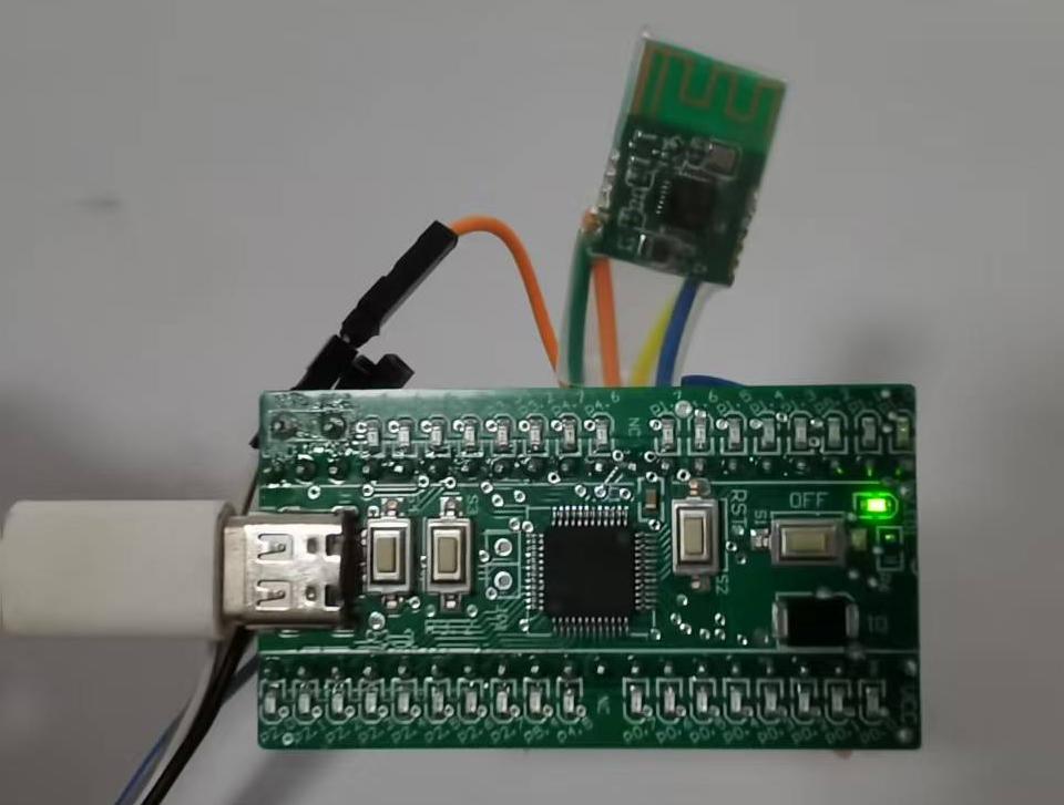

手机通过BLE蓝牙模块连接,然后蓝牙模块把数据通过串口透传给8H单片机。
蓝牙模块串口波特率设置为115200,与单片机uart2连接(P10、P11两个引脚)。
要注意蓝牙模块为3.3V供电,而单片机供电电压为5V,需要做电平匹配。
我这只是临时测试一下,就直接在串口引脚上加上500Ω电阻作为限流。
STC8H官方提供的《AI8H 系列 - HID人机接口设备范例》只有USB-HID设备配置没有说怎么发送。
发送部分我是通过AI生成的,问了几个AI,最后还是ChatGPT给出的代码能正常运行。
