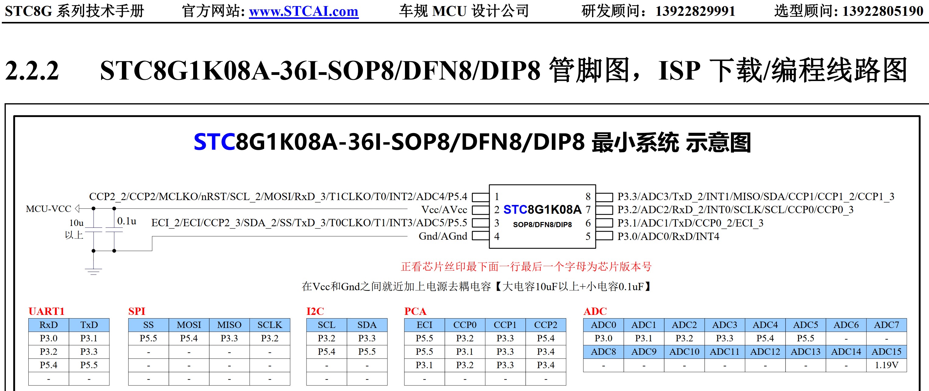

看芯片引脚图发现P5.5也是TX3,想着用P5.5打印些数据,
在网上找资料时发现有人说这颗IC只有串口1,
但看引脚图又标出了P5.5是TXD,
如果能用劳烦大佬们提供一份P5.5初始化UART3代码

【STC8G1K08A-SOP8】芯片确实仅支持串口1。尽管引脚图中标注P5.5为TX3,但该芯片硬件上并未实现UART3功能。P5.5作为TX3的标注可能是为了与其他型号兼容或预留设计。因此,无法通过P5.5实现UART3通信。建议使用串口1的P3.1(TX)和P3.0(RX)进行数据传输。如需进一步确认,请参考STC官方数据手册或联系技术支持。

根据STC8G1K08A-SOP8芯片的官方资料,该芯片确实仅支持UART1,而P5.5引脚标注为TXD3可能是为了兼容其他型号的芯片设计。因此,P5.5引脚无法直接用于UART3通信。若需使用串口通信,建议使用UART1的相关引脚(P3.0和P3.1)。初始化UART1的示例代码如下:

只有串口1,其余是串口1切换脚
https://www.stcaimcu.com/data/download/Datasheet/STC8G.pdf
