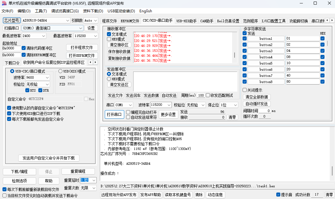

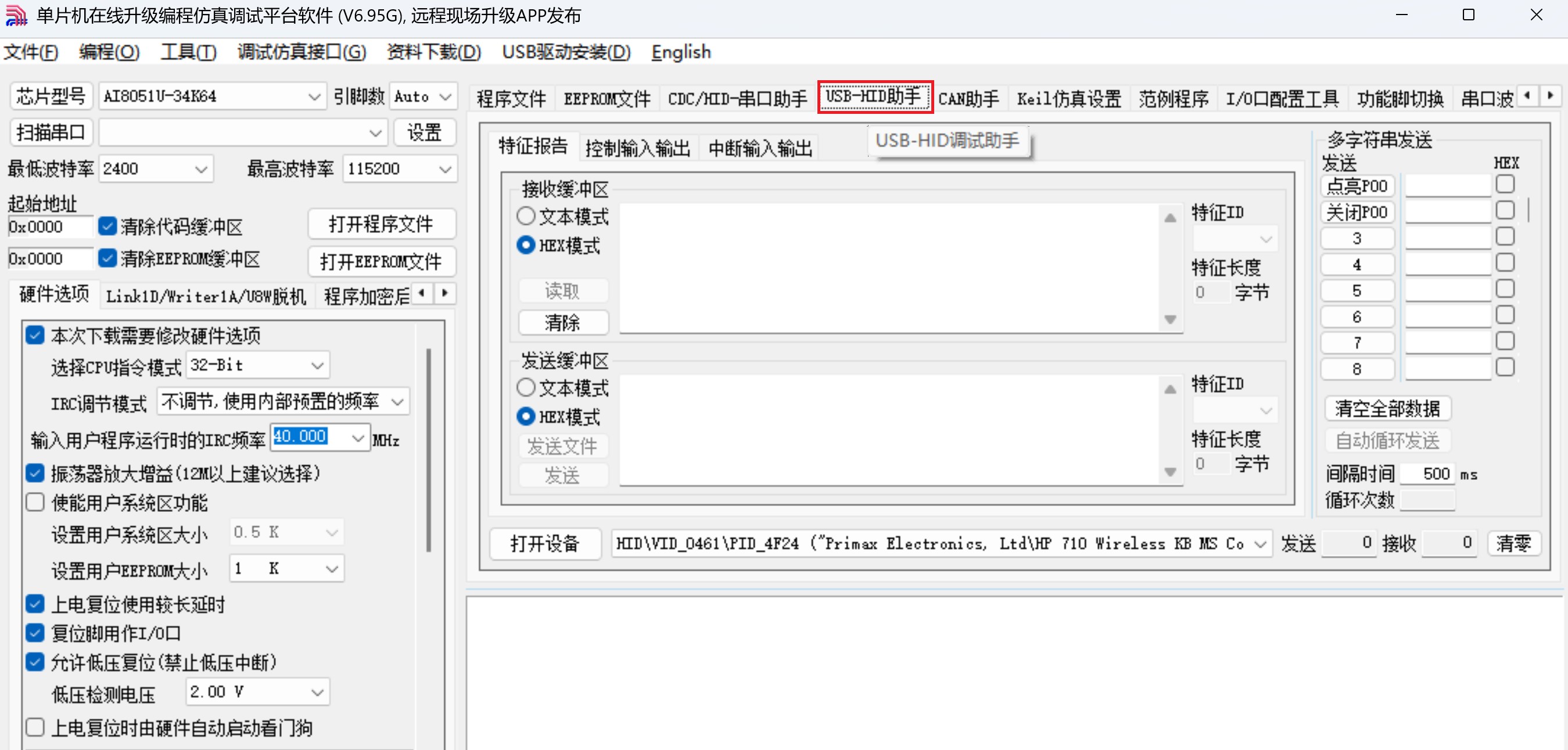

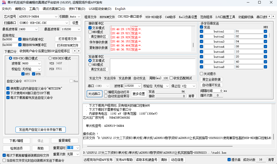

同步USB-HID视频1分32秒处遇到了问题:
但是下载完之后这个端口显示和视频里不一样,视频是空的,我这个为什么是COM1呢?
请求大佬解答下载前图片:
下载前
下载前
下载后图片:
下载后
下载后
下载后

发表于 2025-3-8 01:37:04 | 显示全部楼层
用 普通 USB-HID 通信,要选择
你选的是
1,USB-CDC虚拟串口
2,USB-CDC转串口
3,USB-HID转串口

发表于 2025-3-8 11:21:37 | 显示全部楼层
你这个com1是电脑自带的一个com口,和单片机无关,把单片机拔了也会在的。
我是使用的虚拟机进行的课程录制,所以我的端口列表比较干净。
使用 USB-HID程序 的时候,正常切换到 USB-HID助手 就行了
