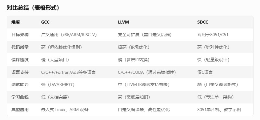

发表于 2025-3-16 10:22:44 | 显示全部楼层
适配 LLVM 貌似也是个不错的选择,直接支持C\C++。
和 Ai 聊天产出的一些资料供大家参考:
