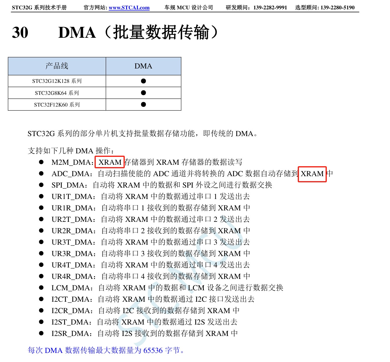

发表于 2025-3-7 15:57:15 | 显示全部楼层
国芯人*** 发表于 2025-3-7 15:53
STC32G单片机的串口DMA发送要求数据必须位于xdata空间,这是由于DMA控制器在访问内存时的硬件设计限制。xda ...
怪不得,走了好多的弯路,一直还以为是我的代码问题。官方手册上怎么也没说这个呢?
[attachimg]87135[/attachimg] 说了的,不过没有特别指出,翻阅的时候可能不会注意到  详情 回复 发表于 2025-3-7 16:02

发表于 2025-3-7 16:02:17 | 显示全部楼层
jiangsh*** 发表于 2025-3-7 15:57
怪不得,走了好多的弯路,一直还以为是我的代码问题。官方手册上怎么也没说这个呢? ...

发表于 2025-3-7 16:12:20 | 显示全部楼层
这个的确没主要到。谢谢
