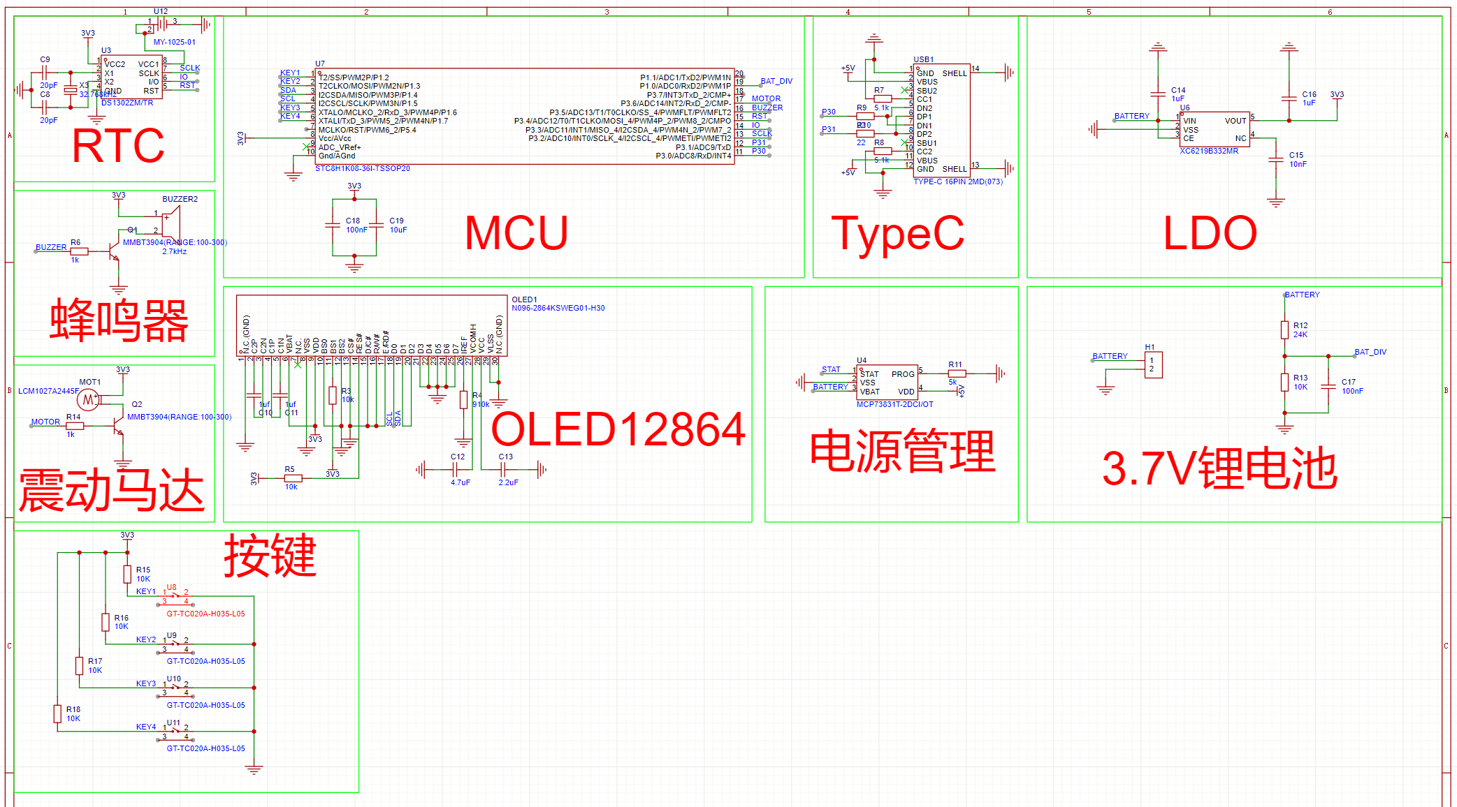

被下载单片机的板子是自制的?串口线上有没有接其他电路或串了电阻或二极管?

用户系统原理图的 PDF 发上来,如何接线的实物图片发上来,大家帮分析

是不是P3.0,P3.1连接了其他外设

原理图长这样
