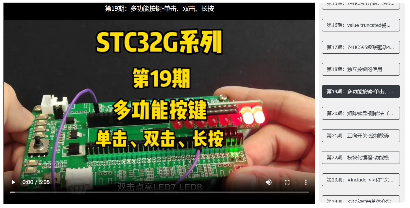

发表于 2025-3-7 19:12:18 | 显示全部楼层
布丁橘长教学视频第19期有介绍:
视频教程-32位8051-屠龙刀-第0-100期合集-布丁橘长
https://www.stcaimcu.com/forum.php?mod=viewthread&tid=463
(出处: 国芯技术交流网站)

 楼主| 发表于 2025-3-8 11:19:08 | 显示全部楼层
乘风*** 发表于 2025-3-7 19:12
布丁橘长教学视频第19期有介绍:
我看看,谢谢
