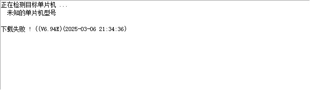

AI8H2K32U-TSSOP20脚单片机下载问题,使用V6.94E isp下载时提示下载失败,难道这款单片机不能使用传统的ttl下载吗?

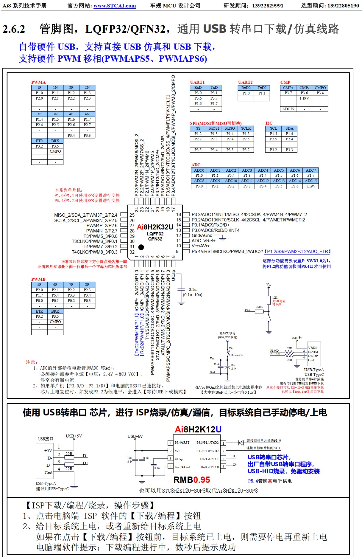

只能是直接用usb下载了吗?下载软件需要更新吗?

可以 USB直接下载,也可以串口下载/另外一个USB芯片转串口下载

是因为没有升级STC-ISP软件的原因
旧版本的ISP软件没有存储后续新出的芯片的识别号码,所以就认不出来了
更新一下STC-ISP软件就可以了

非常感谢,软件版本低了,下载了最新的isp可以了,万分感谢
