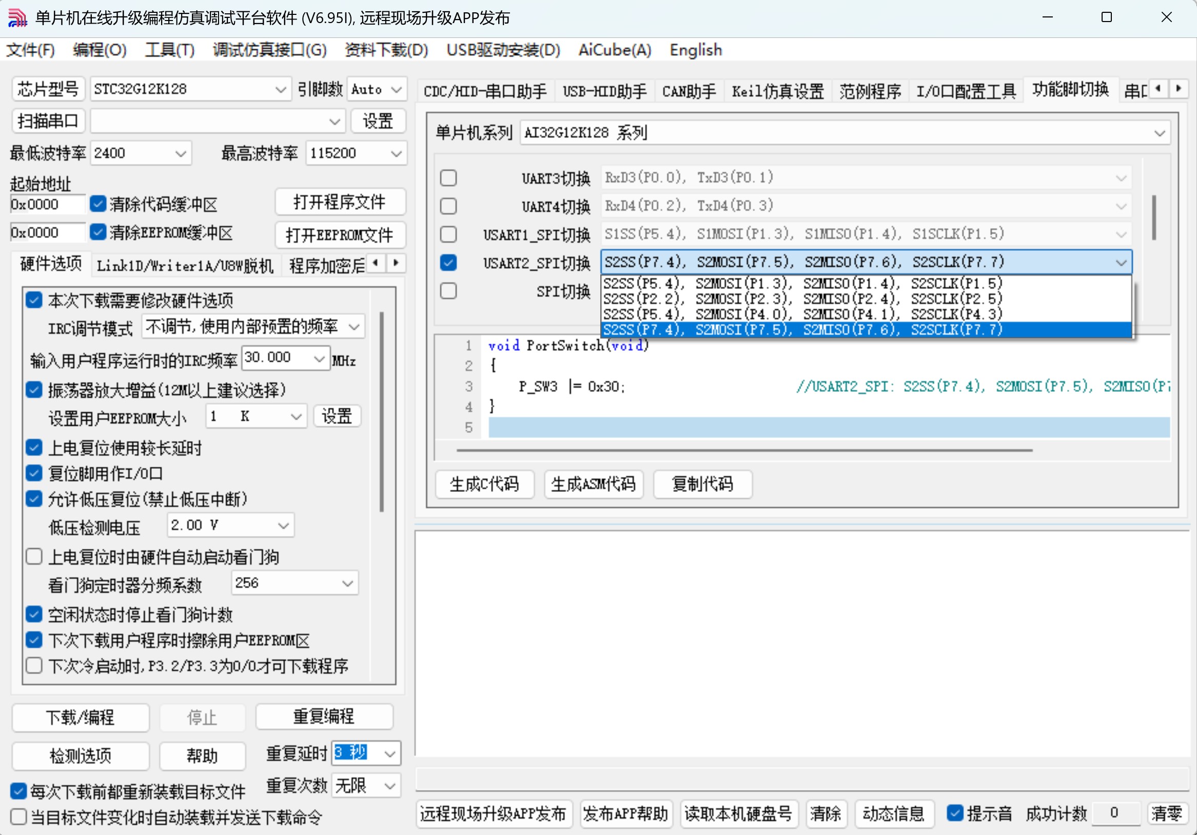

遇到同样问题。S2SPI切换到P7口不行,切换到其它IO口可以。
865
25122
发表于 2025-3-30 18:02:16 | 显示全部楼层
void PortSwitch(void)
        P_SW3 |= 0x30;                //USART2_SPI: S2SS(P7.4), S2MOSI(P7.5), S2MISO(P7.6), S2SCLK(P7.7)
