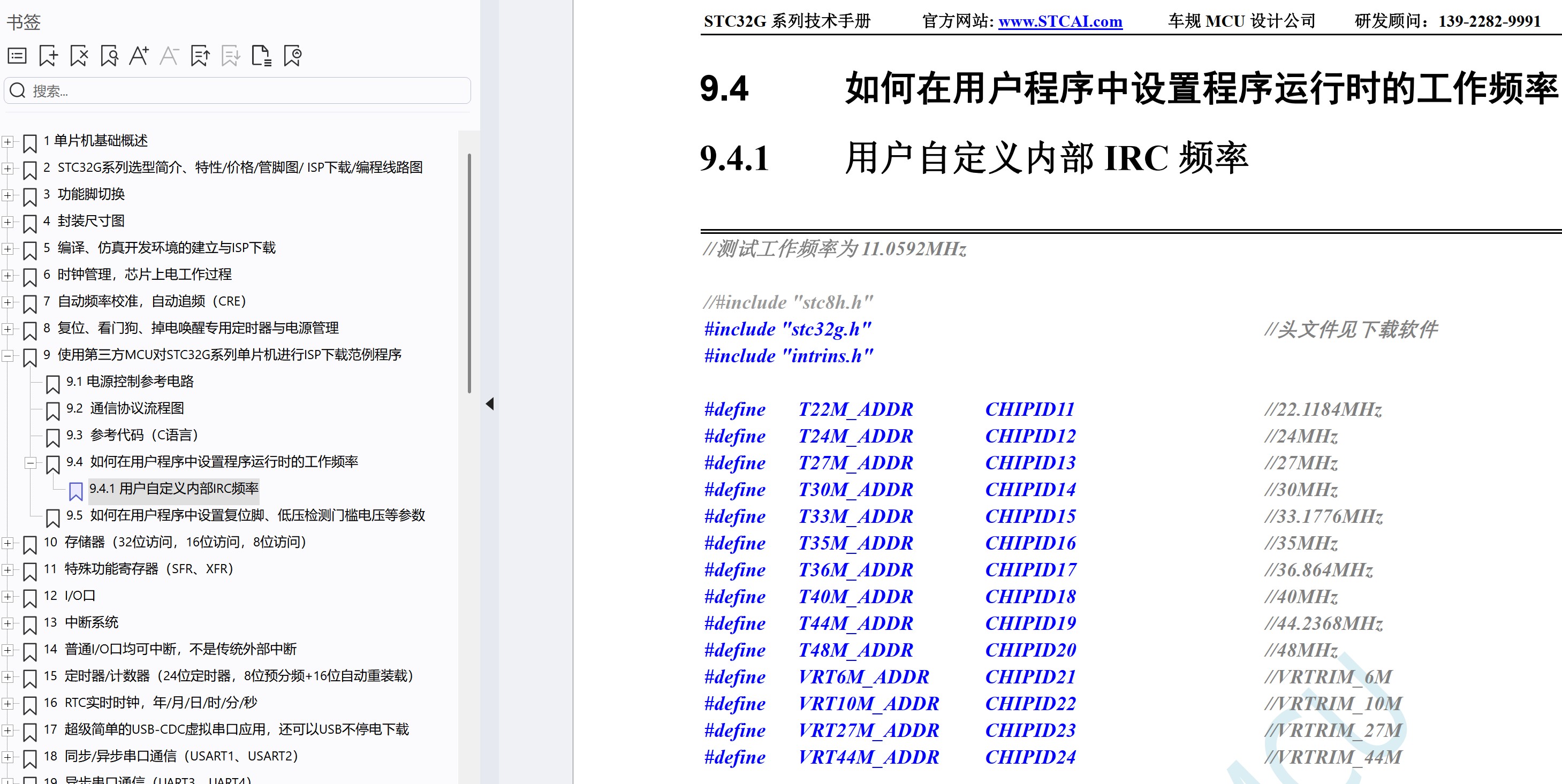

发表于 2025-3-11 14:45:44 | 显示全部楼层
神*** 发表于 2025-3-6 21:49
可在第一次烧录程序时设置
代码中需要指定频率吗
可以指定内部IRC的频率 [attachimg]87586[/attachimg]  详情 回复 发表于 2025-3-11 16:21

发表于 2025-3-11 16:21:44 | 显示全部楼层
zzk*** 发表于 2025-3-11 14:45
代码中需要指定频率吗
用户程序区用户程序可以指定内部IRC的频率

发表于 2025-3-11 17:28:45 | 显示全部楼层
烧录器中指定频率和代码中指定频率是同时都要做的吗

发表于 2025-3-11 18:29:30 | 显示全部楼层
最后指定的最后起作用,只要程序中设置就好

发表于 2025-3-11 21:05:00 | 显示全部楼层
代码中把各种频率都列出来,然后烧录器中指定哪种频率,程序就以哪种频率执行,是这个意思吗
是ISP可以设定内部IRC运行频率,等效代码设定 代码设定因为比ISP设定顺序靠后,所以可以给ISP设置的覆盖掉 例如ISP设置运行24Mhz,那么单片机内程序啥也没写就是运行在24Mhz 如果代码额外指定更改为22.1184Mhz,那么  详情 回复 发表于 2025-3-11 21:25

发表于 2025-3-11 21:25:05 | 显示全部楼层
zzk*** 发表于 2025-3-11 21:05
代码中把各种频率都列出来,然后烧录器中指定哪种频率,程序就以哪种频率执行,是这个意思吗 ...
如果代码额外指定更改为22.1184Mhz,那么频率就会被覆盖更改到22.1184Mhz
