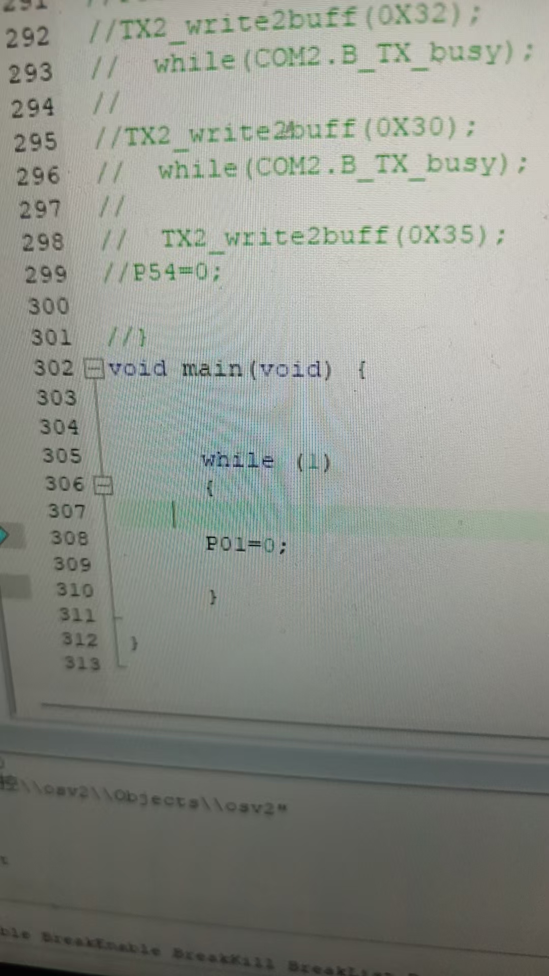

32G12K128仿真出现问题了,
单步调试的时候, 没有问题,
只要一连续的话, 程序都会跑飞程序,
用软件自带的仿真就没问题,
硬件仿真就有问题,帮忙看看咋回事呢  。

仿真出现故障时可参考下面帖子排查。
仿真时仿真脚不能在程序里面操作,你的代码里IO初始化时将P3口全部设置开漏模式,如果仿真默认使用P30,P31的话会影响仿真通信。
