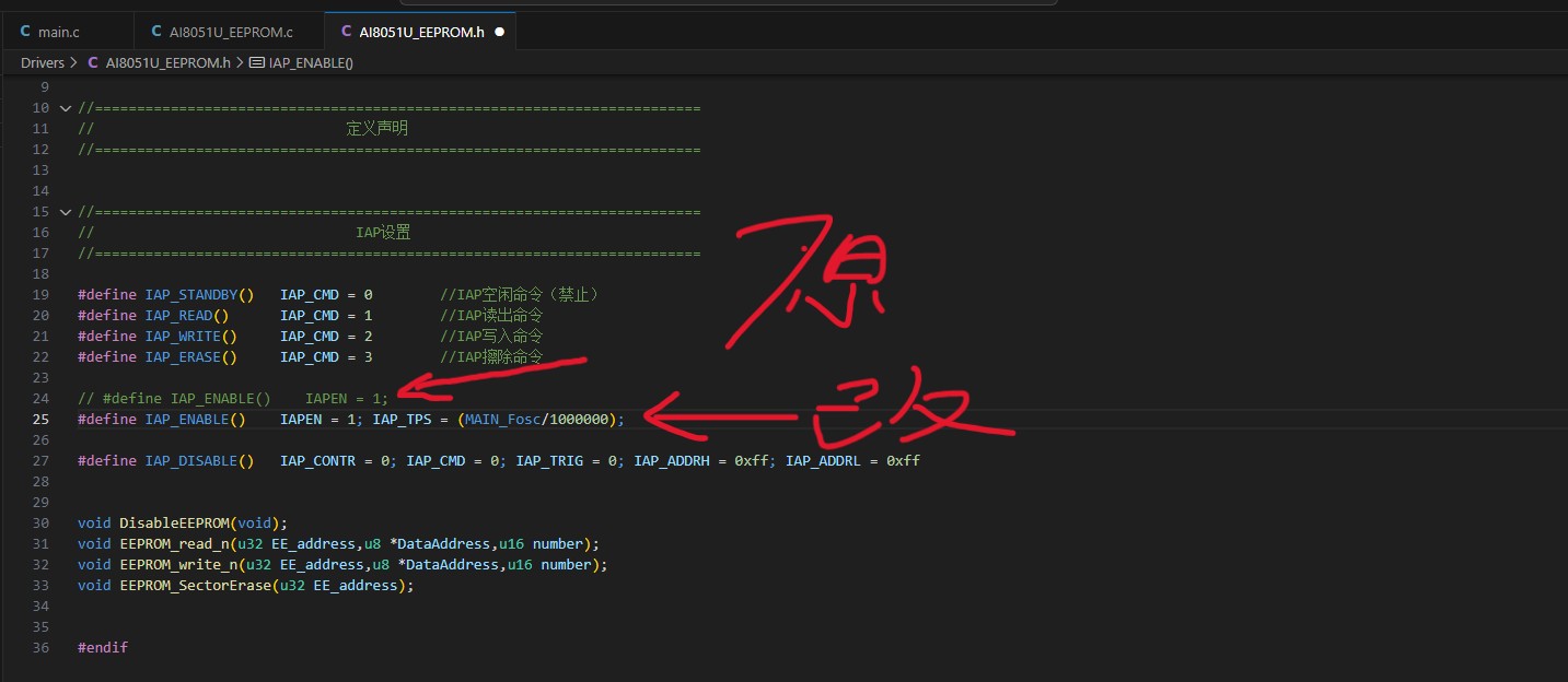

官网“Ai8051U传统风格库函数”中的"AI8051U_EEPROM",
没有对"IAP_TPS"寄存器进行定义,导致程序堵塞。
解决方法就是修改这个寄存器,或者如图修改。
希望能反馈一下。毕竟是官网下载的库,感觉应该不会出现这种问题。

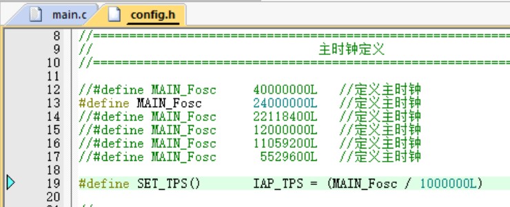

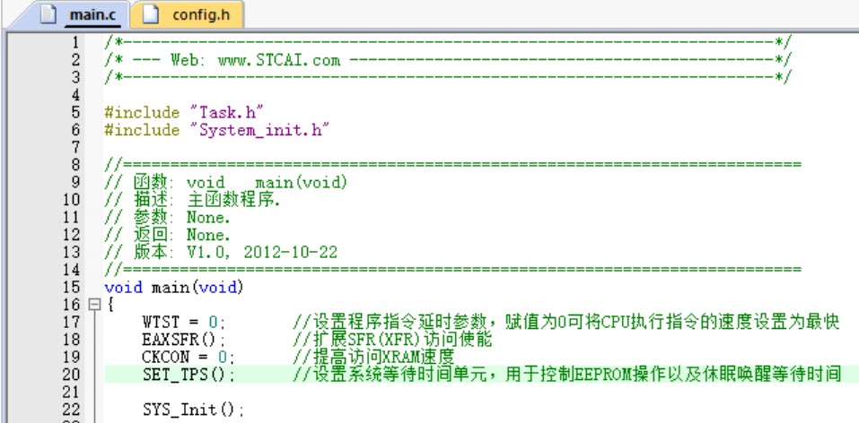

AI8051U传统风格库函数例程包修改了原先的IAP_TPS在EEPROM库文件里面的定义。
改到在"config.h"头文件里面定义,并在主函数前面进行调用初始化,这样后续EEPROM操作就不需要反复设置IAP_TPS。
改到在"config.h"头文件里面 ...
