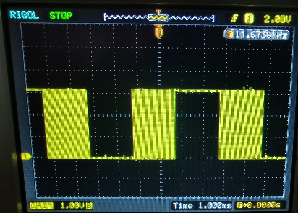

发表于 2025-3-6 13:09:15 | 显示全部楼层
没有问题的,用得多了。
请先别修改程序,直接下载“01-PCA-4路PWM-C语言”里的“PCA.hex”测试,主频24MHz,PCA3-->P2.6输出间歇的PWM,示波器观察,想输出连续高低电平也是随心所欲!
程序:
PCA---P2.6波形:
STC8A8K64D4-PCA相关程序.rar (464.93 KB, 下载次数: 81)
