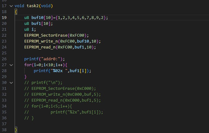

程序如图,创造两个数组,一个数组保存到EEPROM里面,然后读取出来。但是效果如图,只会把最后一个内容保存到EEPROM里面,不知道啥问题。求指点

发表于 2025-3-6 10:18:20 | 显示全部楼层
  1. void task2(void)
  2. {
  3.     u8 buf10[10]={1,2,3,4,5,6,7,8,9,2};
  4.     u8 buf1[10];
  5.     u8 i;
  6.     EEPROM_SectorErase(0xFC00);
  7.     EEPROM_write_n(0xFC00,buf10,10);
  8.     EEPROM_read_n(0xFC00,buf1,10);
  9.     printf("addr0:");
  10.     for(i=0;i<10;i++){
  11.         printf("%02x ",buf1[i]);
  12.     }
  13. }
补:代码在此

发表于 2025-3-6 10:30:39 | 显示全部楼层
至少把读n 写n的代码也贴出来把,,,
还有就是32位模式下,,这样写的printf需要把u8的数组强转成16位么?
妈耶,,你这里设置的EEPROM区只有1K,,而且擦除能用物理地址么?只能用IAP地址把,,是不是你地址用错了

发表于 2025-3-6 10:50:14 | 显示全部楼层
_奶*** 发表于 2025-3-6 10:30
至少把读n 写n的代码也贴出来把,,,
还有就是32位模式下,,这样写的printf需要把u8的数组强转成16位么 ...
读写用的官方库函数,我贴下面了

  61.                 *DataAddress = IAP_DATA;            //读出的数据送往
  62.                 EE_address++;
  63.                 DataAddress++;
  64.         }while(--number);
  65.         DisableEEPROM();
  66. }
  67. //========================================================================
  68. // 函数: void EEPROM_SectorErase(u32 EE_address)
  69. // 描述: 把指定地址的EEPROM扇区擦除.
  70. // 参数: EE_address:  要擦除的扇区EEPROM的地址.
  71. // 返回: non.
  72. // 版本: V1.0, 2013-5-10
  73. //========================================================================
  74. void EEPROM_SectorErase(u32 EE_address)
  75. {
  76.         IAP_ENABLE();                       //设置等待时间,允许IAP操作,送一次就够
  77.         IAP_ERASE();                        //宏调用, 送扇区擦除命令,命令不需改变时,不需重新送命令
  78.                                                                                                                                                         //只有扇区擦除,没有字节擦除,512字节/扇区。
  79.                                                                                                                                                         //扇区中任意一个字节地址都是扇区地址。
  80.         IAP_ADDRE = (u8)(EE_address >> 16); //送扇区地址高字节(地址需要改变时才需重新送地址)
  81.         IAP_ADDRH = (u8)(EE_address >> 8);  //送扇区地址中字节(地址需要改变时才需重新送地址)
  82.         IAP_ADDRL = (u8)EE_address;         //送扇区地址低字节(地址需要改变时才需重新送地址)
  83.         EEPROM_Trig();                      //触发EEPROM操作
  84.         DisableEEPROM();                    //禁止EEPROM操作
  85. }
  86. //========================================================================
  87. // 函数: void EEPROM_write_n(u32 EE_address,u8 *DataAddress,u16 number)
  88. // 描述: 把缓冲的n个字节写入指定首地址的EEPROM.
  89. // 参数: EE_address:  写入EEPROM的首地址.
  90. //       DataAddress: 写入源数据的缓冲的首地址.
  91. //       number:      写入的字节长度.
  92. // 返回: non.
  93. // 版本: V1.0, 2012-10-22
  94. //========================================================================
  95. void EEPROM_write_n(u32 EE_address,u8 *DataAddress,u16 number)
  96. {
  97.         IAP_ENABLE();                       //设置等待时间,允许IAP操作,送一次就够
  98.         IAP_WRITE();                        //宏调用, 送字节写命令
  99.         do
  100.         {
  101.                 IAP_ADDRE = (u8)(EE_address >> 16); //送地址高字节(地址需要改变时才需重新送地址)
  102.                 IAP_ADDRH = (u8)(EE_address >> 8);  //送地址中字节(地址需要改变时才需重新送地址)
  103.                 IAP_ADDRL = (u8)EE_address;         //送地址低字节(地址需要改变时才需重新送地址)
  104.                 IAP_DATA  = *DataAddress;         //送数据到IAP_DATA,只有数据改变时才需重新送
  105.                 EEPROM_Trig();                    //触发EEPROM操作
  106.                 EE_address++;                     //下一个地址
  107.                 DataAddress++;                    //下一个数据
  108.         }while(--number);                   //直到结束
  109.         DisableEEPROM();
  110. }

发表于 2025-3-6 10:52:10 | 显示全部楼层
至少把读n 写n的代码也贴出来把,,,
审核了,还没通过
