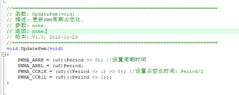

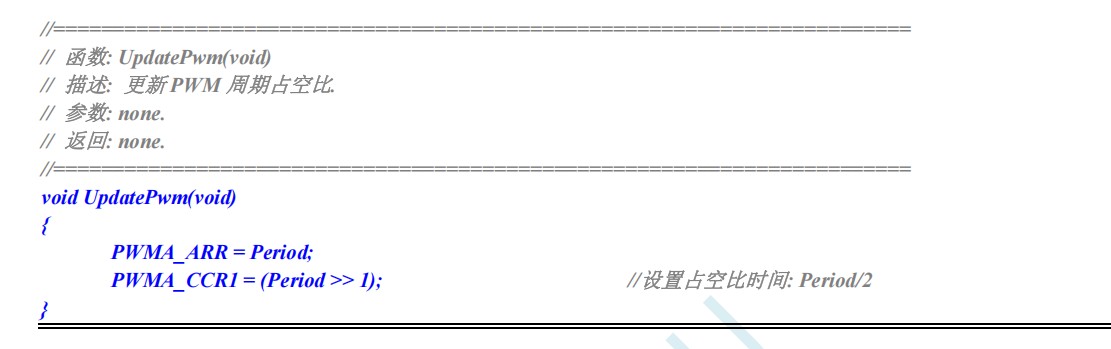

发表于 2025-3-6 09:44:52 | 显示全部楼层 |阅读模式
就是说可不可以更新啊,数据手册最新的也是这样还没有改,当然还有一个计数器的地址都是高位和地位,8H就有一个单独的地址可以清除计数器,32G就没有

发表于 2025-3-6 10:55:45 | 显示全部楼层
谢谢您提醒!已修正,稍后一并上传更新!

 楼主| 发表于 2025-3-6 11:10:10 | 显示全部楼层
kai*** 发表于 2025-3-6 10:55
谢谢您提醒!已修正,稍后一并上传更新!
谢谢,记得还有计数器哦
