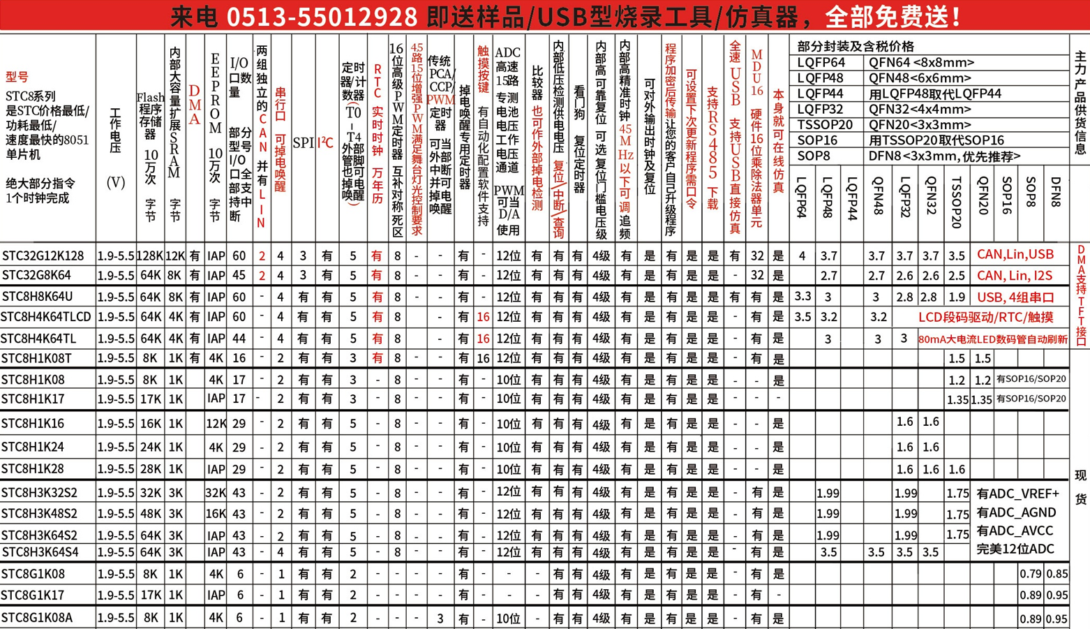

我想是用STC8G1K08A的PCA模块生成两路互补的PWM波是否可行?相位差半个周期,频率1k。
手头上有现成的STC8G1K08A。
如果不行,可有其他芯片推荐?类型sop8这种引脚少的都可以的。

STC8H1K08-36I-TSSOP20

PCA的PWM输出是左对齐的,办不到,换STC8H系列吧,A组PWM有4对互补带死区的PWM输出。
