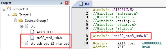

大神们帮忙看看按官方参考程序添加USB库,添加就报127 128错误,对照了例程找不到问题在那了,有知道的帮忙看看,谢谢!
*** ERROR L127: UNRESOLVED EXTERNAL SYMBOL
    SYMBOL:  usb_init?
    MODULE:  .\Objects\System_init.obj (System_init)
*** ERROR L128: REFERENCE MADE TO UNRESOLVED EXTERNAL
    SYMBOL:  usb_init?
    ADDRESS: FF0085H
    SYMBOL:  OutNumber
    MODULE:  .\Objects\usb_cdc.obj (usb_cdc)
    SYMBOL:  usb_OUT_done?
    SYMBOL:  bUsbOutReady
    SYMBOL:  printf_usb?
    SYMBOL:  ?printf_usb??BYTE
    SYMBOL:  UsbOutBuffer
    SYMBOL:  USB_SendData?
    SYMBOL:  DeviceState
    SYMBOL:  usb_init?
Program Size: data=8.1 edata+hdata=309 xdata=3200 const=21902 code=5666
Target not created.
Build Time Elapsed:  00:00:01

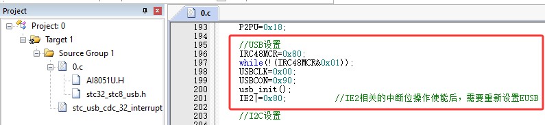

发表于 2025-3-6 11:35:30 | 显示全部楼层
.lib和.h都要添加
初始化:

发表于 2025-3-6 11:42:27 | 显示全部楼层
谢谢各位回复,已经解决了,把lib和h这二个文件移了个位置再重新添加就可以了。
