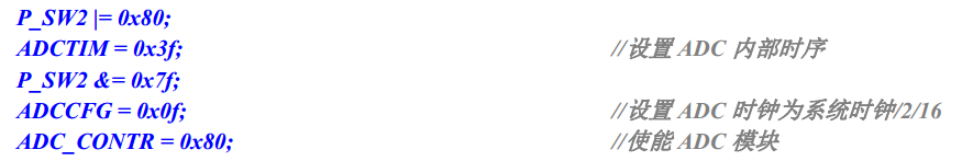

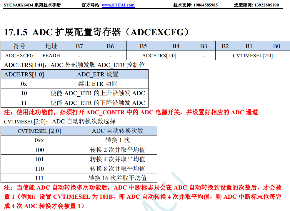

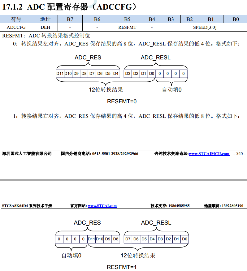

有老兄弟 STC8A8K64D4的ADC转换遇到问题,我给的中医疗法:
STC8A8K64D4 你用STC-USB Link1D来调试,这样直观看到你程序错在哪,不用猜。

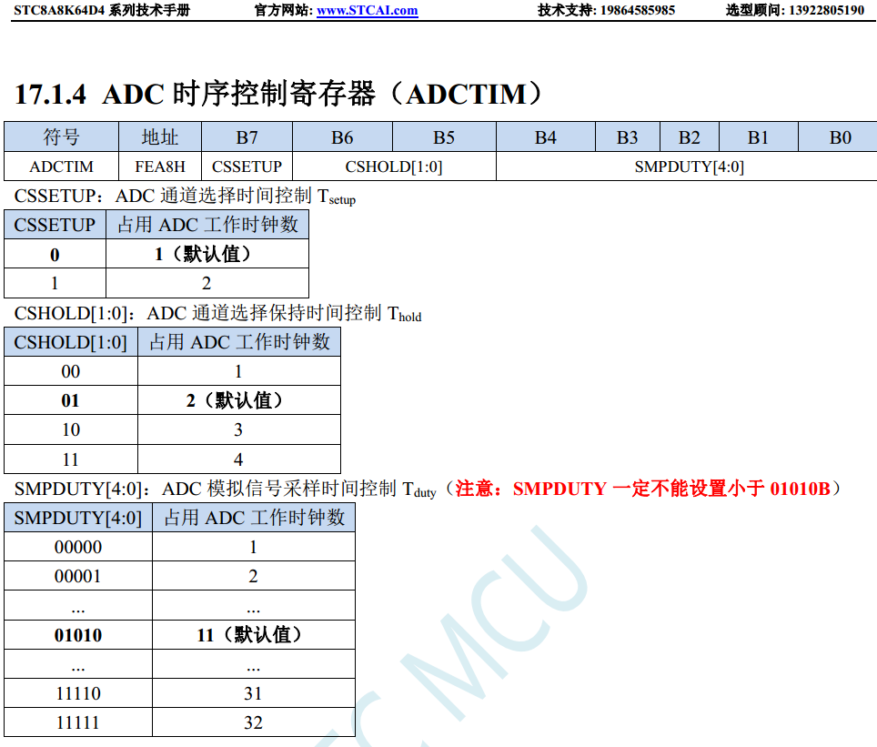

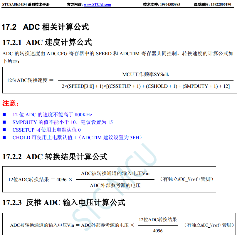

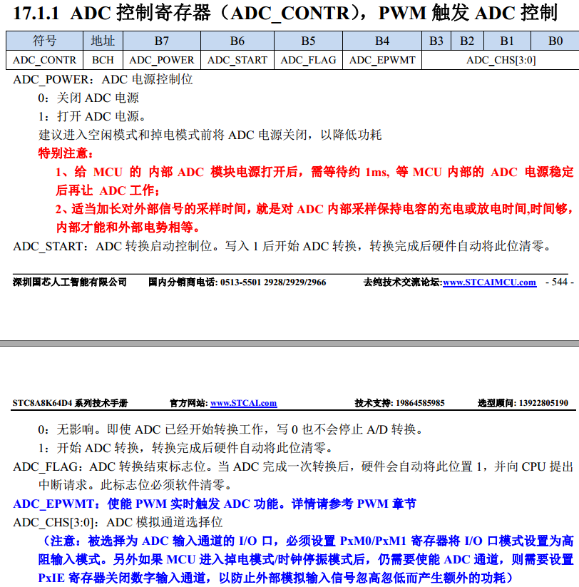

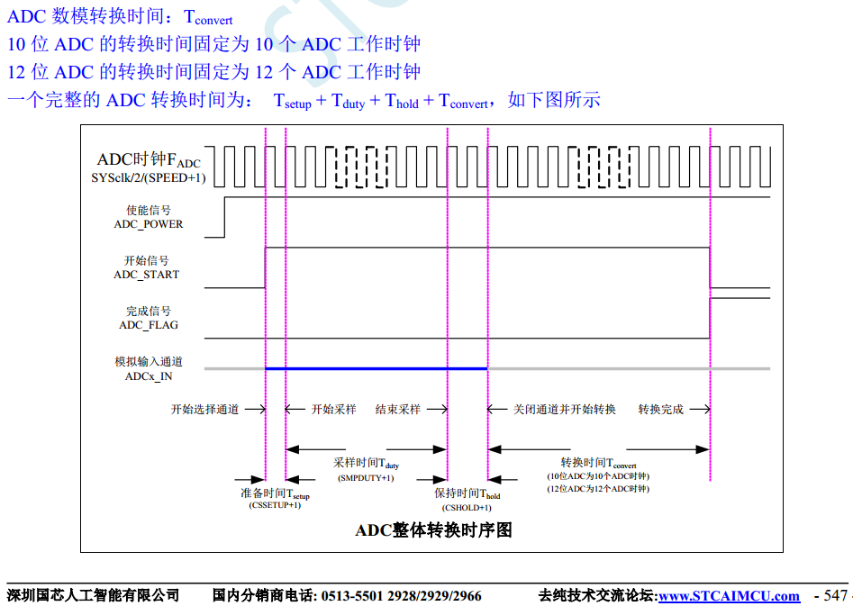

ADC开电源1次就行了,等1mS再操作ADC, 另外要设置好足够的 采样时间!
采样时间要够,够了,里边和外边的电位才相等!
里外电位相等了,转换里边的采样电容的电势,里边转换后的结果才是反应外面实际电位的值
先将采样时间设置到最长测试下,转换时间是固定的12个ADC时钟 !
