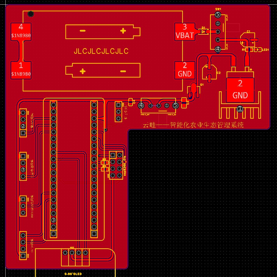

做了一个核心板和扩展板,用杜邦线连接核心板和各传感器都是正常使用的,
把核心板插入扩展版后,aiapp-isp就读不到芯片了,
扩展板和核心板所有灯都是亮的,核心板的LED2不该亮的也亮了,
所以推测芯片烧毁了(把核心板拔出来单独连电脑也是这样),
扩展板用的还是typec供电,上面的电池还没放上去,
两个开关都打在该使用核心板typec接口供电的位置上,请大家帮忙看看是什么问题
大学生第一次参加比赛作品,请大家指点一下

typec用的是link1d的3.3V供电,我有个推测不知道正不正确,是不是核心板有多个引出来的+5V引脚,在扩展板上我把他们都连在一起导致了短路,只需要引出一个到sw2上,sw2另一个脚用电池供电

这 5V 输出,看起来是错的

神*** 发表于 2025-3-4 20:30
这 5V 输出,看起来是错的
这个我是从别人开源的借鉴的,我感觉是核心板引出过多供电引脚在扩展板短路的问题,大佬看看会是这样吗
