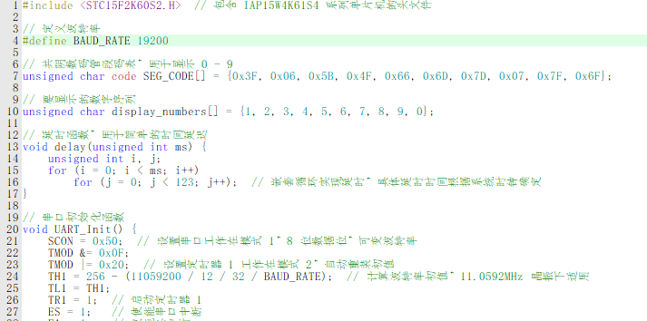

如图,keil中,中文注释都左旋90度怎么处理?

发表于 2025-3-4 12:53:43 | 显示全部楼层
中文字体前面里面加@符号了吗?

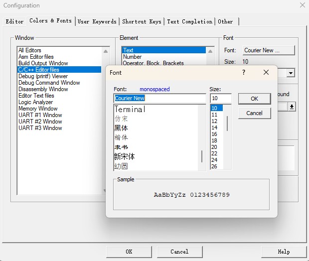

发表于 2025-3-4 13:45:47 | 显示全部楼层
edit --> configuration --> colors&fonts --> C/C++ editor  files,选择不带@的字体
