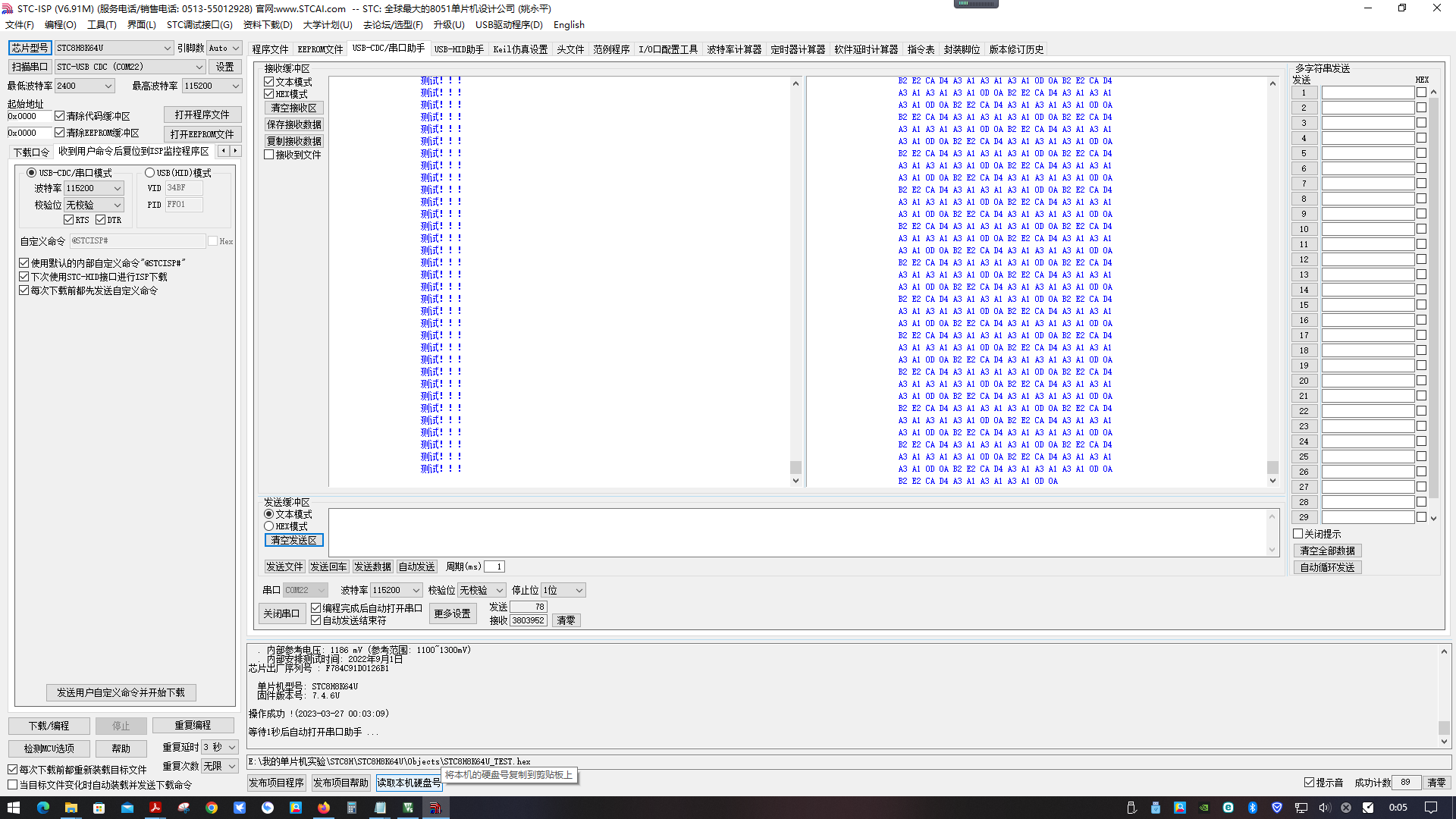

 楼主| 发表于 2023-3-27 00:08:01 | 显示全部楼层
    if( ++j >= 1000)
           printf("测试!!!\r\n");
void Timer0_Init(void)                //1毫秒@22.1184MHz
        AUXR |= 0x80;                        //定时器时钟1T模式
        TMOD &= 0xF0;                        //设置定时器模式
        TL0 = 0x9A;                                //设置定时初始值
        TH0 = 0xA9;                                //设置定时初始值
        TF0 = 0;                                //清除TF0标志
        TR0 = 1;                                //定时器0开始计时
        ET0 = 1;                                //使能定时器0中断
定时器一秒发送一次,但是,执行结果是如图,一直不中断的发送测试结果。这是怎么回事
67
1071
1071
 楼主| 发表于 2023-3-27 00:13:38 | 显示全部楼层
用void USB_SendData(BYTE *dat, int size)函数发送也是一样的结果
