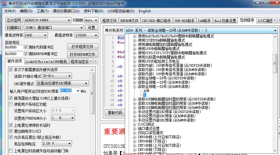

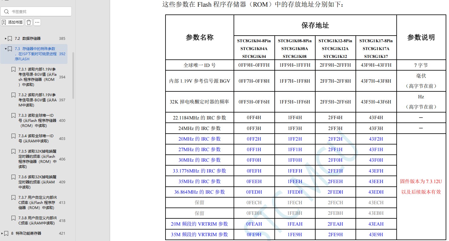

rom地址0x1ff9,ram地址idata的0xf1,例程地址是这个。

例程中可以直接用

楼上给出了答案,答案来源是MCU的数据手册,,,,要养成看数据手册的习惯.....
