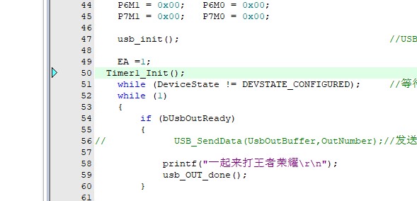

发表于 2025-3-3 22:56:28 | 显示全部楼层 |阅读模式
void Delay10ms(void)        //@24.000MHz
        unsigned char data i, j;
        i = 234;
        j = 115;
        do
                while (--j);
        } while (--i);
  void Timer1_Init(void)                //3秒@24.000MHz
        TM1PS = 0x5B;                        //设置定时器时钟预分频 ( 注意:并非所有系列都有此寄存器,详情请查看数据手册 )
        AUXR &= 0xBF;                        //定时器时钟12T模式
        TMOD &= 0x0F;                        //设置定时器模式
        TL1 = 0x3F;                                //设置定时初始值
        TH1 = 0x01;                                //设置定时初始值
        TF1 = 0;                                //清除TF1标志
        TR1 = 1;                                //定时器1开始计时
        ET1 = 1;                                //使能定时器1中断
void main(void) //    主函数
        WTST=0;
        EAXFR=1;
        CKCON=0;
    P0M1 = 0x00;   P0M0 = 0x00;
    P1M1 = 0x00;   P1M0 = 0x00;
    P2M1 = 0x00;   P2M0 = 0x00;
    P3M1 = 0x00;   P3M0 = 0x00;
    P4M1 = 0x00;   P4M0 = 0x00;
    P5M1 = 0x00;   P5M0 = 0x00;
    P6M1 = 0x00;   P6M0 = 0x00;
    P7M1 = 0x00;   P7M0 = 0x00;
    usb_init();                                     //USB CDC 接口配置
    EA =1;
    void Timer1_Init();
    while (DeviceState != DEVSTATE_CONFIGURED);     //等待USB完成配置
    while (1)
        if (bUsbOutReady)
//            USB_SendData(UsbOutBuffer,OutNumber);//发送数据缓冲区,长度(接收数据原样返回, 用于测试)
                        printf("一起来打王者荣耀\r\n");
            usb_OUT_done();
                if(P32==0)
                    Delay10ms();
                        while(P32==0);
      void Timer1_Isr(void) interrupt 3
           state = !state;
               P20=state;
Rebuild target 'Target 1'
compiling main.c...
main.c(50): error C25: syntax error near 'void'
main.c(51): error C25: syntax error near 'while'
main.c(51): error C25: syntax error near '!='
main.c(52): error C25: syntax error near '1'
main.c(55): error C103: 'bUsbOutReady': illegal function definition (missing ';' ?)
Target not created.
Build Time Elapsed:  00:00:00
2944
1634
1634

发表于 2025-3-3 23:24:01 | 显示全部楼层
void Timer1_Init();   是这句出现了问题
原因是:void只能在声明的时候使用,调用时应该去掉
改为:
Timer1_Init();就可以了
(去掉前面的void)

发表于 2025-3-4 10:31:01 | 显示全部楼层
还是有错误   太菜了我
  • 打卡等级:常住居民I
  • 打卡总天数:78
  • 最近打卡:2025-12-11 20:14:09
72
149
149
发表于 2025-3-4 11:41:30 | 显示全部楼层
改为:
还是有问题 太菜了我
能否给出问题截图呢?  详情 回复 发表于 2025-3-4 13:23

发表于 2025-3-4 13:23:02 | 显示全部楼层
小*** 发表于 2025-3-4 11:41
还是有问题 太菜了我
能否给出问题截图呢?

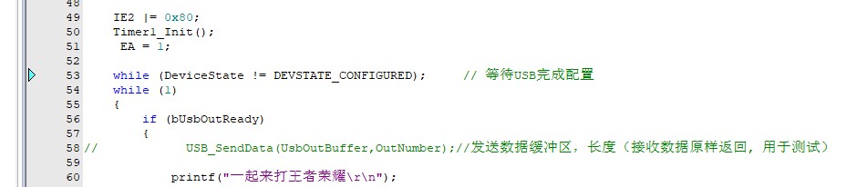

发表于 2025-3-4 14:22:37 | 显示全部楼层
王*** 发表于 2025-3-4 13:23
能否给出问题截图呢?
#include "ai8051u.h"//        调用头文件
#include "stc32_stc8_usb.h"
#include "intrins.h"
#define  U8 unsigned char
#define U16 unsigned int
U8 state=0;
U8  Run_stste=0;
char *USER_DEVICEDESC = NULL;
        i = 234;
        j = 115;
        do
                while (--j);
        } while (--i);
        TF1 = 0;                                //清除TF1标志
        TR1 = 1;                                //定时器1开始计时
        ET1 = 1;                                //使能定时器1中断
        WTST=0;
        EAXFR=1;
        CKCON=0;
    usb_init();        // USB CDC 接口配置
        IE2 |= 0x80;
        Timer1_Init();
     EA = 1;
    while (DeviceState != DEVSTATE_CONFIGURED);     // 等待USB完成配置
    while (1)
        if (bUsbOutReady)
            usb_OUT_done();
                if(P32==0)
                    Delay10ms();
                        while(P32==0);
           state = !state;
               P20=state;
Build target 'Target 1'
linking...
*** WARNING L27: INCOMPATIBLE INTERRUPT FRAME SIZE
    MODULE:  .\新建文件夹\范例程序\查询模式STC-CDC范例程序\stc32g_cdc_query_demo\stc_usb_cdc_32.LIB (usb)
    FRAME:   4 BYTES SAVED ON INTERRUPT
Program Size: data=8.3 edata+hdata=424 xdata=192 const=73 code=7688
creating hex file from ".\Objects\LED1"...
".\Objects\LED1" - 0 Error(s), 1 Warning(s).

发表于 2025-3-4 14:46:09 | 显示全部楼层
这只是一个警告,可以不用管他。
不过想要消除警告的话,可以跟着这个视频一步一步来
https://www.stcaimcu.com/forum.php?mod=viewthread&tid=15176
