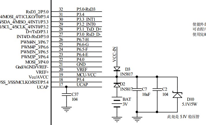

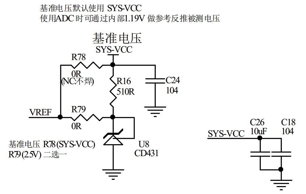

在不使用精确ADC的时候,按照DATASHEET上提供的电路,把VREF和VCC连在一块通过二极管接电池供电。
但当需要使用ADC,并且希望VREF连接基准源的时候,仅仅VCC通过二极管接电池供电,这样对低功耗有没有什么影响?
DATASHEET没有这一块的说明,请说明一下,谢谢。

 楼主| 发表于 2023-3-26 17:37:37 | 显示全部楼层

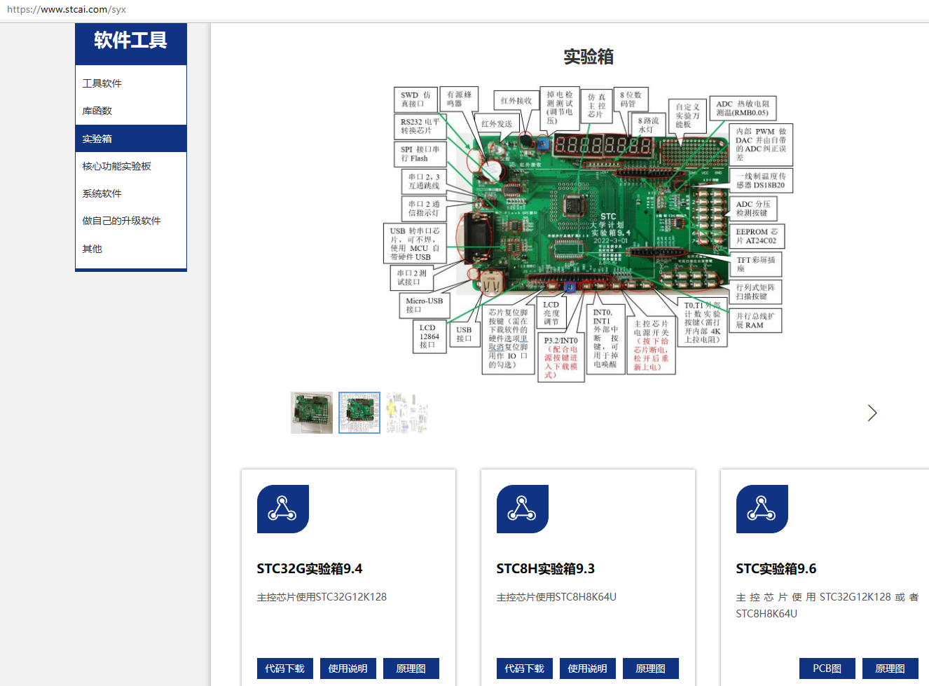

神*** 发表于 2023-3-26 17:25
深圳国芯人工智能有限公司-实验箱 (stcai.com)
看实验箱的原理图
惜字如金啊:lol,多写几个字清晰一些,按照上面图的理解,就是说当使用RTC电池供电的时候,VREF接其他参考源对掉电时的电源消耗是没有影响的,能这么理解吗?
25474

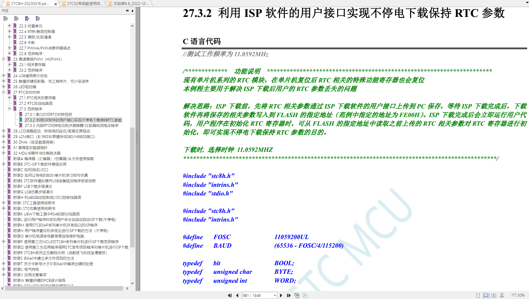

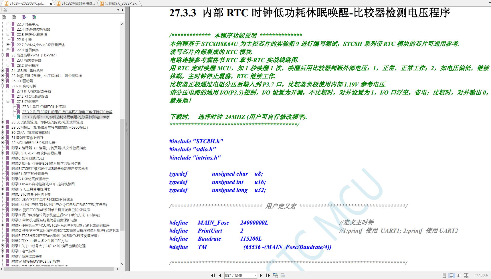

发表于 2023-3-26 17:42:17 | 显示全部楼层

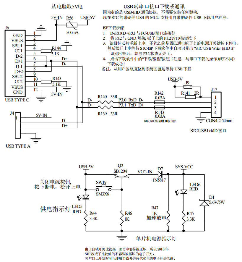

外围电源掉电,就让他掉吧,确保电池不被外围电路消耗就行了
这2个是RTC真实战的,你要认真学习下

发表于 2023-3-26 18:12:08 | 显示全部楼层
有掉电省电需要,则将TL431的供电由一个I/O供电,
睡眠前I/O输出低电平,就不会耗电。
唤醒后需要VREF,I/O输出高,TL431正常工作。

 楼主| 发表于 2023-3-26 21:07:23 | 显示全部楼层
梁*** 发表于 2023-3-26 18:12
有掉电省电需要,则将TL431的供电由一个IO供电,睡眠前IO输出低电平,就不会耗电。唤醒后需要VREF,IO输出 ...
谢谢,项目本身没有省电的需求,想省个RTC芯片,用8A8K64U试试,担心的是纽扣电池过早消耗造成频繁更换。

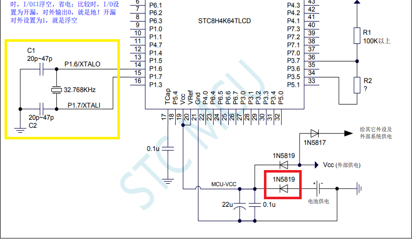

发表于 2023-4-14 10:48:34 | 显示全部楼层
发表于 2023-4-14 10:50:19 | 显示全部楼层
如果用可充电的纽扣电池作为后备电池,红色框里的二极管是不是可以去掉?  黄色框里的是给RTC时钟用的晶振?
25474
发表于 2023-4-14 11:06:00 | 显示全部楼层
红色框里的二极管是不是可以去掉?
===这个是防止系统电源给后备电池充电
黄色框里的是给RTC时钟用的晶振?
===RTC使用的外部32768的晶振
