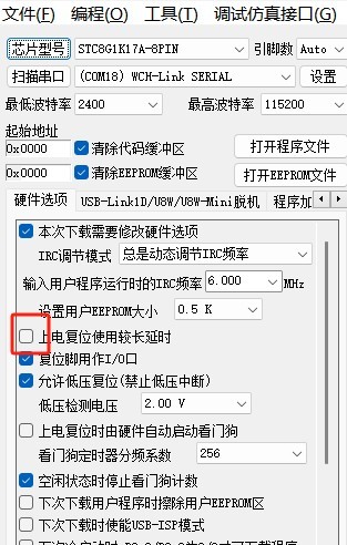

我使用单片机8G1K08A,配置成内部6Mhz晶振,已经勾选掉上电使用较长延时,同时勾选P3.2 P3.3为低电平时才可以下载,为什么我实测上电到到运行第一条语句延时时间是30ms,而不是手册上说的50us,是我还要勾选哪里吗?

就是按照帖子这样的,把那两个勾选了,还是30ms,没有达到us级别

我勾了,同时将与、复位延时取消勾选,还是有30ms延时
