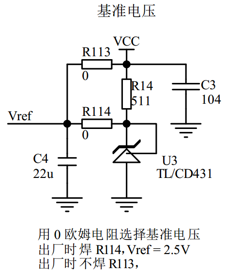

在开天斧的原理图里看见基准电压源的电路图如下图所示,其中并未标记vcc的值,有如下问题请教各位大佬:
①  如果我需要用此电路给单片机提供基准电压2.5V,在VCC值等于5V和3.3V时,下图电路中Vref值是否不同?如果不同需要如何修改?
②  实际电路中R113是否需要焊接?
感谢各位大佬解惑

TL431电路在3.3V与5V供电均能提供稳定的2.5V基准,不需要改动电路,R113不能焊接。

请问梁工  ① stc32g的ADC的最大值是否为单片机供电电压  ②  已知2.4V =< ADC_VREF <=VCC/AVcc ,要检测的电压是否可以在小于VCC的情况下大于VREF
① MCU任意IO(包括ADC输入电压)的最大输入电压为单片机供电电压。 ② 已知2.4V =< ADC_VREF  详情 回复 发表于 2023-3-26 20:51
②  已知2.4V =< ADC_VREF <=VCC/AVcc ,要检测的电压0~VREF,高于VREF将只读到全1,但不能高于VCC/AVCC,要求AVCC与VCC几乎相等,AVCC最多可以低于VCC大约0.1V。
