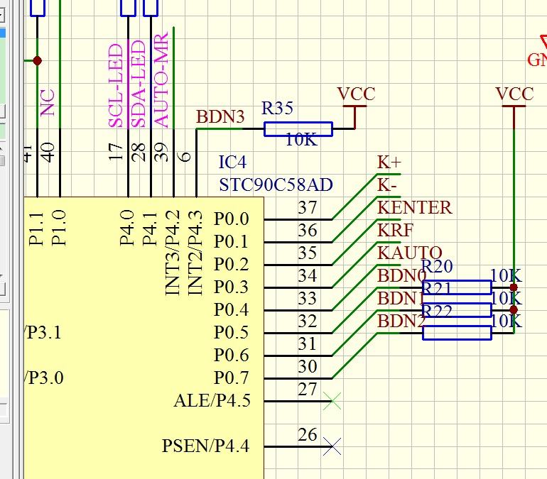

用了4个引脚作为地址线,地址线由机箱的母版来提供,用来区分这12块。理论上足够,因为 2x2x2x2=16>12。
4个引脚对应 BDN3 BDN2 BDN1 BDN0,这12个位置分别对应地址 0000-1011,也就是10进制的00-11。
地址线从上电开始,就维持电压稳定,不会变化。
实际烧入程序后,发现大部分板是正常的,但有 1/10 的比例的板不正常,它们总是“自以为自己的地址的最高位BDN3是0”,
也就是把它放在9号位置,它自以为是1号位置;把它放在11号位置,它自以为是3号位置。
用电压表去量,那个pin看起来确实是5.0V左右,稳定的。
用单片机程序去测试,“如果BDN3为0,为低电平,则蜂鸣器响一会,再继续”,发现有问题的这几个板,都会响,也就是说程序跑起来,它自以为这里BDN3就是=0.
是我有什么地方设置不对吗?

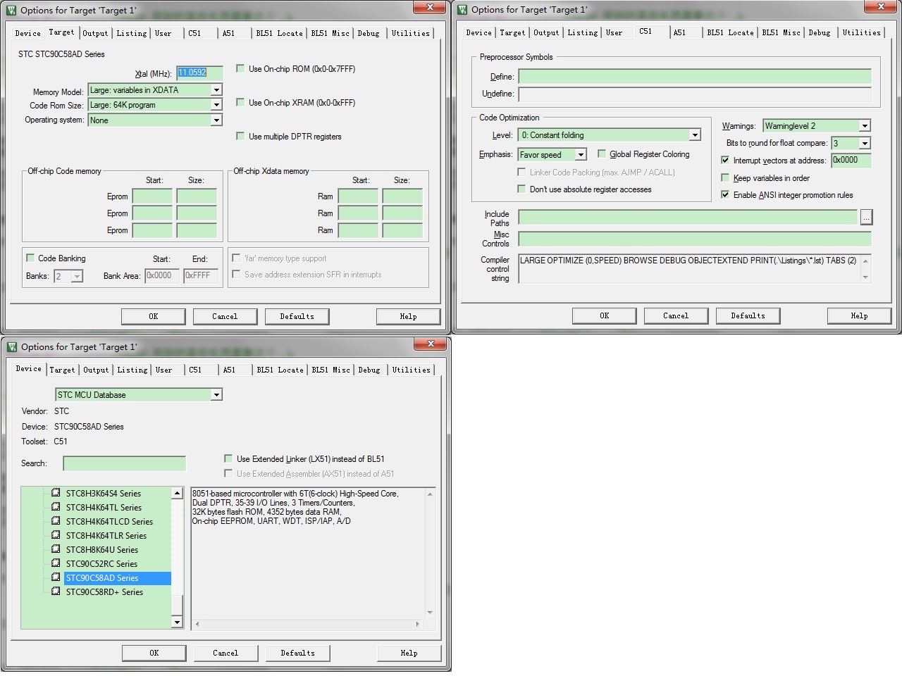

附图是关于PCB,c程序和Keil的相关位置。
sch原理图,关于BDN3附近
sch原理图,关于BDN3附近

这里是一些关于程序代码的信息
///////////////////////// .c最前面的声明和include
#include        "STC90C5xAD.h" //单片机型号的 .h
#include        "OLED_0p66.h"//与 OLED 有关的 .h
#include        "STC90C58AD_ADC.h"//与 ADC 有关的 .h
#include        "string.h"//OLED 用到的某些东西需要这个 .h
#define        LED_ON        0        //Led 亮
#define LED_OFF        1        //Led 灭
sbit        BDN3        =        P4^3;        //Board Number        4bit 0-15
sbit        BDN2        =        P0^7;
sbit        BDN1        =        P0^6;
sbit        BDN0        =        P0^5;
/////////////////////////// main里关于BDN3的地方
//计算自己的板号 0-15
//boardNumber = (BDN3? 8 : 0) + (BDN2? 4 : 0) + (BDN1? 2 : 0) + (BDN0? 1 : 0);
boardNumber=        (BDN3?(0x01<<3):0)        |
                (BDN2?(0x01<<2):0)        |
                (BDN1?(0x01<<1):0)        |
                (BDN0?(0x01<<0):0);
if(!BDN3)
        BEEP=1;
        Delay_300ms(10);
        BEEP=0;
///////////////////////////STC90C5xAD.h里关于P4的段落
sfr         P4          =           0xC0;
    sbit    P40         =           P4^0;
    sbit    P41         =           P4^1;
    sbit    P42         =           P4^2;
    sbit    P43         =           P4^3;
    sbit    P44         =           P4^4;
    sbit    P45         =           P4^5;
    sbit    P46         =           P4^6;
    sbit    P47         =           P4^7;

发表于 2025-3-3 17:42:04 | 显示全部楼层
是否是上电瞬间读取的,如果是,就延时再读外部IO状态
如果单片机初始化速度比外部信号变化速度快,就会初始化错误

发表于 2025-3-4 11:53:07 | 显示全部楼层
如果单片机初始化速度比外部信号变化速度快,就会初 ...
BDN3-0 这4个脚,是在上电后约3秒后读取的。
main开始后,有 Delay_300ms() 至少2处,一些别的初始化等,时间应该足够长了,然后再来取值的。
此时距离开始应该已经3秒+了。
void Delay_300ms(u16 Del_300ms)
        //忘了抄自哪里了
        u16 m=0;
        for(;Del_300ms>0;Del_300ms--)
                for(m=6245;m>0;m--)
P43位置,用示波器看也是稳定在5.1V左右,并无什么变化。
今天发现的情况是,把一个现象不正常的板上的单片机卸下来,换个现象正常的单片机,居然就好了。
总觉得不大可能是单片机坏了,上周加这周,已经有5个这个现象了。
>_<
单片机VCC和GND接5.6V 5W稳压管,IO串330Ω电阻  详情 回复 发表于 2025-3-4 12:28

发表于 2025-3-4 12:28:17 | 显示全部楼层
main开始后,有 Delay_300ms() 至少2处,一些别的初始化等, ...

发表于 2025-3-4 15:59:01 | 显示全部楼层
先判断脚位是否正常,如果这个脚位出现损坏的话,需要排查产品使用过程中是否存在过流/过压冲击,用示波器测量VCC与P43脚位电平,看看是否会出现过压冲击脉冲。
