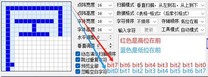

ISP下载软件-->工具-->字库生成工具-->动态演示扫描顺序(勾选)-->存储顺序-->低位在前-->演示正常-->从上向下
                                                                                                             -->高位在前-->错误 (也是从上向下)
生成的字模是对的,
只有演示动画错误, 对刚用此软件的工程师不友好.

高低位在前只影响生成的数据(按位倒序),对动画没有影响

我反应的问题你仔细看了吗
我反应的是动画演示错误
没说数据错误

您好,很抱歉对您造成了困扰。
动画演示描述的其实是这个扫描模式
这部分动画上确实没有问题
扫描出来以后,高位在前和低位在前是存储上的区别,目前的动画上并不能体现出来
我猜您是想表述让这个图像在8位内倒着扫描,但是这反而会引出另一个问题。
目前这个图像可以从动画看出来,上面的是第一个扫描到的,无论是高位在前还是低位在前。
但是如果倒着扫描的话,那么起始的第一个扫描位就相反了,此时的高位在前和低位在前其实是同样的格式,这个动画也就会让人更疑惑了

OLED屏扫描确实是从上向下一列一列的扫描
(不支持从下向上走扫描)
上面是低位 下面是高位
按照你上面的逻辑的话 那就没有必要分两种方式了
就是按照OLED的规定 从上向下走 那必须先发送低位
也就没有必要两种储存方式了
不管用哪种储存方式存完了 最终还是要先发低位 最后发高位 是不是这个理
既然动画演示 又分了两种方式 不管硬件是否支持 从下向上扫描
动画演示也要真实有效
高位在前就是必须从下面向上走
因为OLED的高位就是在下面 (虽然是硬件不支持)
演示演示就是为了让人看的 并没有说你们内部程序有错误

OLED硬件规定低位在上  高位在下
软件选择高位在前  演示的动画就应该从下向上演示
作为演示动画不应该考虑硬件是否支持
动画是为了让人看了理解扫描的过程
硬件不支持的方案可以在后面备注
