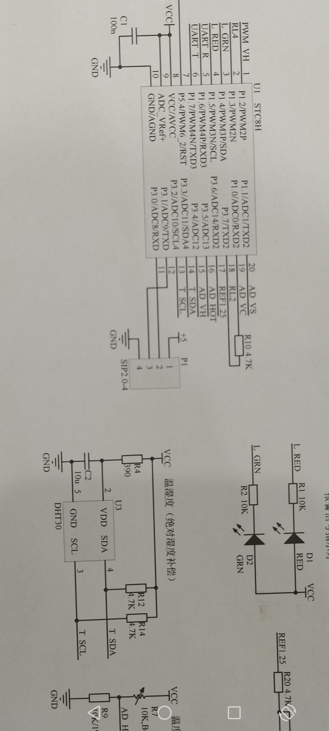

这是我的I2C部分原理图

目前工程中,只初始化I2C,其他功能都屏蔽了。排除了硬件冲突的问题。初始化是参考你们的demo应该没问题,就2个寄存器。

没有设置I2CMSCR,初始化时需要设置为待机,如使用中断打开EMSI并清除中断标志,打开的中断必须要有中断函数
正常的主机模式初始化参考(AI8051U):
