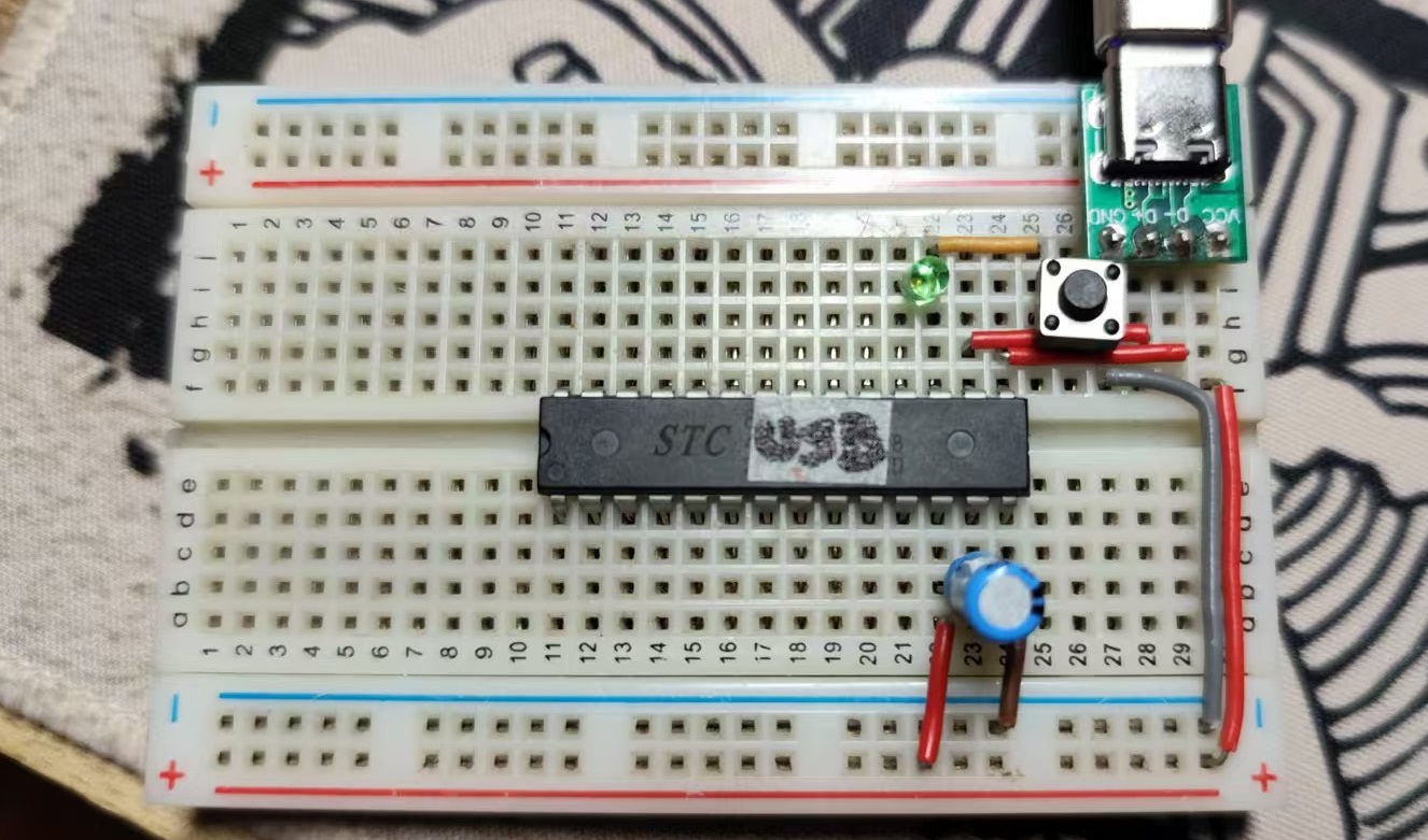

首先,为什么串联电阻,答案是阻抗匹配
经过反复测试,7块 “STC8H8K64U-DIP28”,
有3个不需要串联电阻就可以正常识别为 (HID1)Usb-Writer, 另外4个不行。。。不知道有什么黑科技在里面。
我想加上电阻应该都可以的,不过为了面包板简洁些,我宁愿多买几个来挑一下,毕竟有接近50%的成功率。
嗯,那个电解电容不要是100%都不成功的,猜测是让电源正有那么略微一点点上电延迟吧。
更新下:
把UCap短接到Vcc,7块 “STC8H8K64U-DIP28” 都可以作为双串口工作了,但是虚拟示波器还是不行,老老实实把退耦UCap电容加上都可以了。
当然,这只是野路子,玩玩可以,打板子做产品还得按照官方推荐来。

发表于 2025-3-3 21:00:04 | 显示全部楼层
MCU一定要给退耦电容0.1uF+10uF,否则会不正常的。MCU是几十万至几百万个晶体管的数字IC,工作于几十MHz,没有退耦电容是很难稳定工作的。Ucap也要接0.1uF电容USB接口才会正常。
另外提醒:使用面包板做单片机设计要注意,很容易出现接触不良。

发表于 2025-3-3 21:27:59 | 显示全部楼层
梁*** 发表于 2025-3-3 21:00
MCU一定要给退耦电容0.1uF+10uF,否则会不正常的。MCU是几十万至几百万个晶体管的数字IC,工作于几十MHz, ...
谢谢提醒。不过使用面包板多年,即使现在的面包板杜邦线做工略有下降,也还没遇到什么接触不良。实测 SPI的TFT,I2C的OLED,RP2040,Mega328p,STC8、12、15、32 等,都没什么问题。退耦Ucap是知道的,图片中已经能正常使用就没管,希望其他人莫忽略之。虽然手里有开天斧这样的开发板,看起来很方便,跑例程很顺利,但是对细节把握不够;在面包板做实验可以把每个细节暴露出来,比如为什么要接 ADC_VRef , 如不接 采样出来的结果有什么影响?开天斧R114已经焊接好,实验时并不会关注到这个细节。
