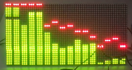

基于STC12的点阵频谱------毕设作品展示
以前做过的毕设之一,因为现在网上这个资料烂大街了,我的源文件太久了都不知道塞哪里去了,
就不上传文件了,大家可以网上自己搜索并制作。
用了一颗STC12C5A60S2,主要功能就是可以外接音源播放音频信号。还可以基于音频做64点的FFT,
做柱状图+漂浮点显示。还是比较华丽的。:lol当然现在大家可以用STC32去做,因为速度更快,

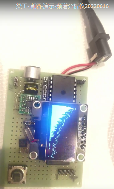

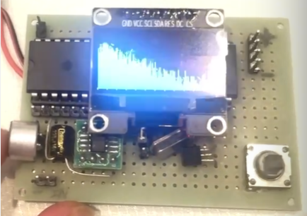

梁工-煮酒-演示-频谱分析仪
梁工煮酒论英雄,趁着酒兴正酣,手工搭了个洞洞板
纯手工用 STC8A8K64D4 做了个频谱分析仪 送给了青岛的老兄弟
