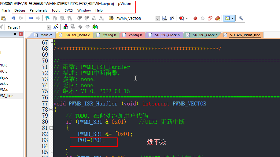

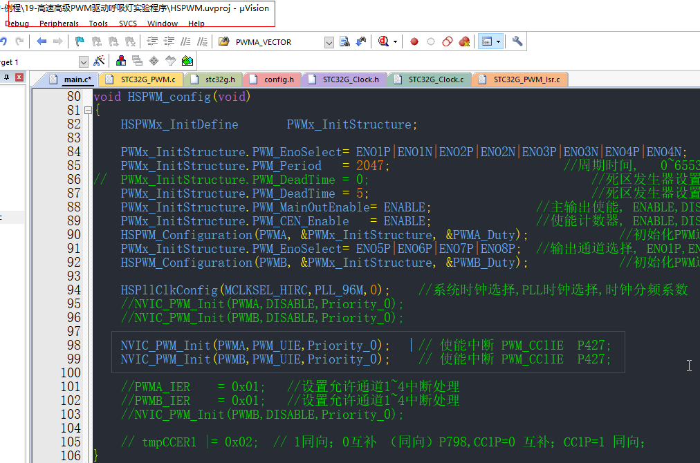

例程19-高速高级PWM驱动呼吸灯实验程序
NVIC_PWM_Init(PWMA,PWM_UIE,Priority_0);    // 使能中断 PWM_CC1IE  P427;
NVIC_PWM_Init(PWMB,PWM_UIE,Priority_0);    // 使能中断 PWM_CC1IE  P427;
pwm中断使能 和EA都使能了;
怎么进不去 pwm中断?

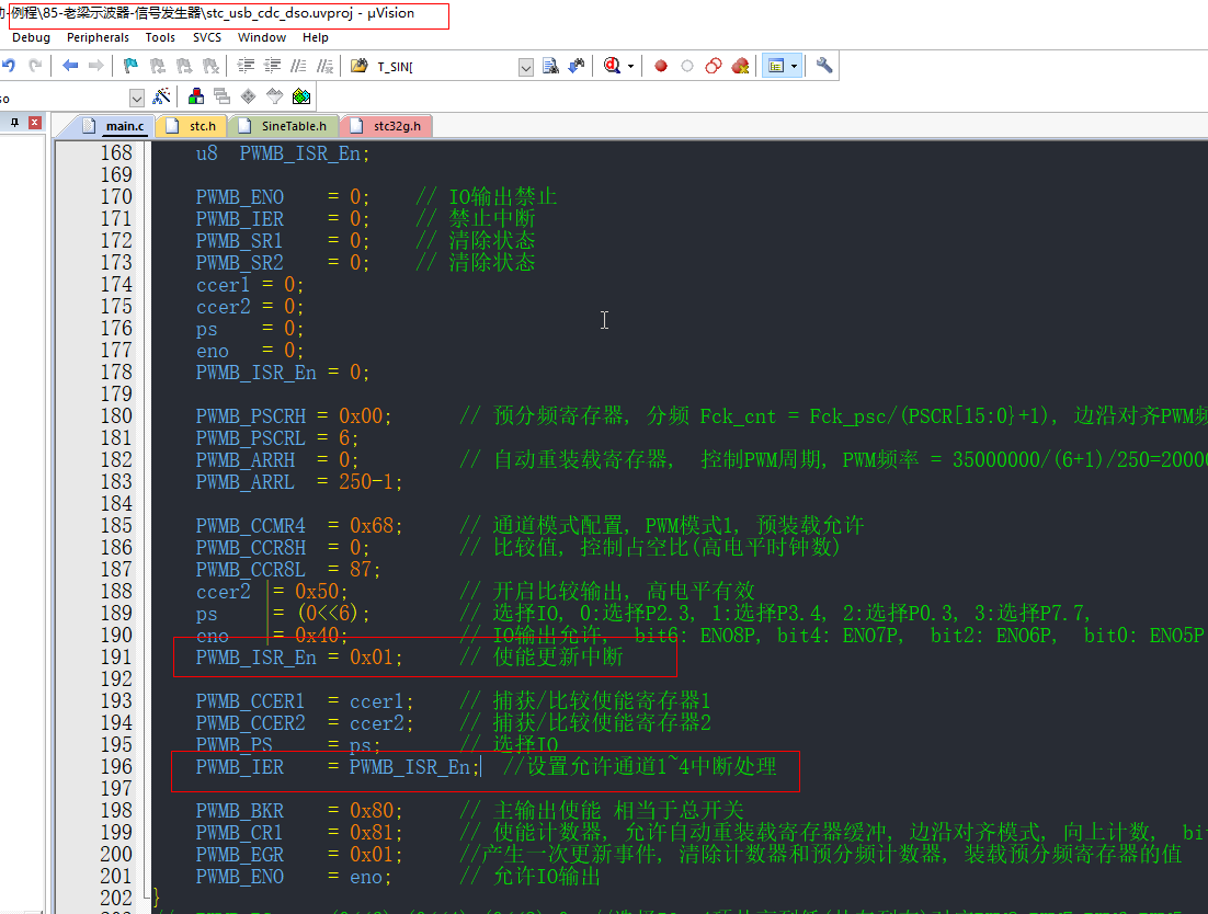

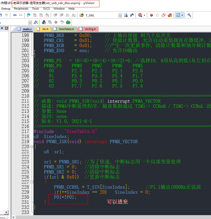

例程85-老梁示波器-信号发生器  这个例程  pwm中断就可以进去。
如图
搜狗截图20250302185031.png 搜狗截图20250302185222.png 搜狗截图20250302185357.png 搜狗截图20250302185435.png

 楼主| 发表于 2025-3-2 22:48:05 | 显示全部楼层
国芯人*** 发表于 2025-3-2 19:08
关于例程19中PWM中断无法进入的问题,建议从以下几个方面进行排查:
1. **中断优先级配置**:确保中断优先 ...
例程中就只有这一个中断没有其他中断,所以优先级没问题, pwm模块正常启动了,pwm波形是正常的,用示波器测了的,就是开启了中断,没进去不知道咋回事。  和例程85进行了对比,没发现啥问题。 中断向量表也是对的26;

发表于 2025-3-3 10:17:29 | 显示全部楼层
黄*** 发表于 2025-3-2 22:48
例程中就只有这一个中断没有其他中断,所以优先级没问题, pwm模块正常启动了,pwm波形是正常的,用示波 ...
那就对比示波器的PWM中断初始化看看,还有哪些地方没处理好?
