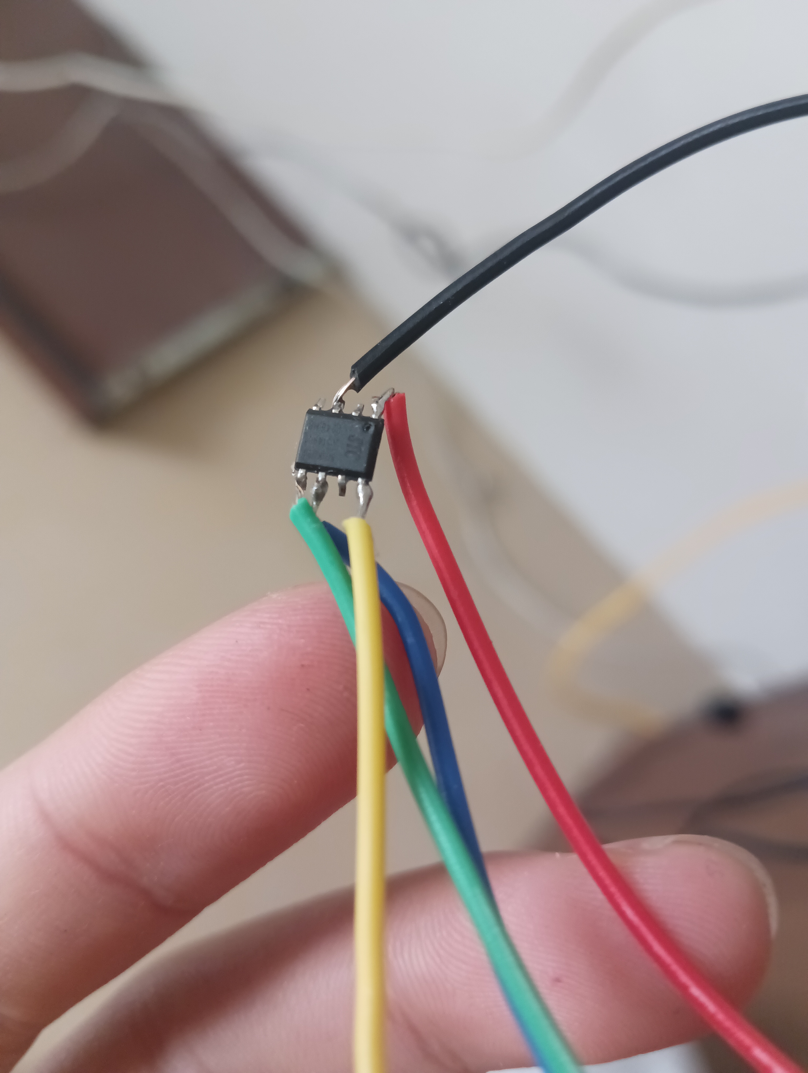

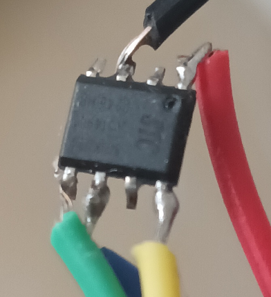

发表于 2023-3-26 12:21:27 | 显示全部楼层 |阅读模式

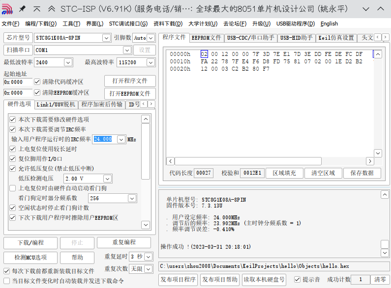

直接连接ch340 ttl模块
卡在"正在擦除目标区域 ... "几秒后失败

发表于 2023-3-26 12:24:36 | 显示全部楼层
检查MCU正常
正在检测目标单片机 ...
  单片机型号: STC8G1K08A-8PIN
  固件版本号: 7.3.13U
当前芯片的硬件选项为:
  . 系统ISP工作频率: 23.851MHz
  . 内部IRC振荡器的频率: 23.995MHz
  . 掉电唤醒定时器的频率: 37.150KHz
  . P3.2和P3.3与下次下载无关
  . 上电复位时增加额外的复位延时
  . 复位引脚用作普通I/O口
  . 检测到低压时复位
  . 低压检测门槛电压 : 2.00 V
  . 上电复位时,硬件不启动内部看门狗
  . 上电自动启动内部看门狗时的预分频数为 : 256
  . 空闲状态时看门狗定时器停止计数
  . 下次下载用户程序时,将用户EEPROM区一并擦除
  . 下次下载用户程序时,没有相关的端口控制485
  . 下次下载时不需要校验下载口令
  . 内部参考电压: 1187 mV (参考范围: 1100~1300mV)
  . 内部安排测试时间: 2022年12月20日
  固件版本号: 7.3.13U
操作成功 !(2023-03-26 12:23:43)
就是不能下载

发表于 2023-3-26 14:01:47 | 显示全部楼层
STC8G1K08A-36I-SOP8, STC8G1K08-36I-SOP8

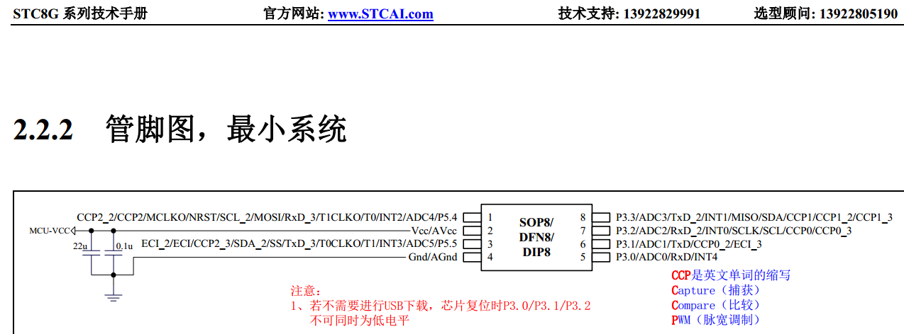

===[VCC/Pin2, Gnd/Pin4],  您都没接 !
===又要马儿跑的快,又要马儿不吃草,这种好事,没门

发表于 2023-3-26 18:07:14 | 显示全部楼层
看楼主的接线,电源没接对,供电不足,擦除时就失败了(擦除时电流稍大)。
2脚是VCC,4脚是GND,楼主接法是1脚VCC,3脚GND。

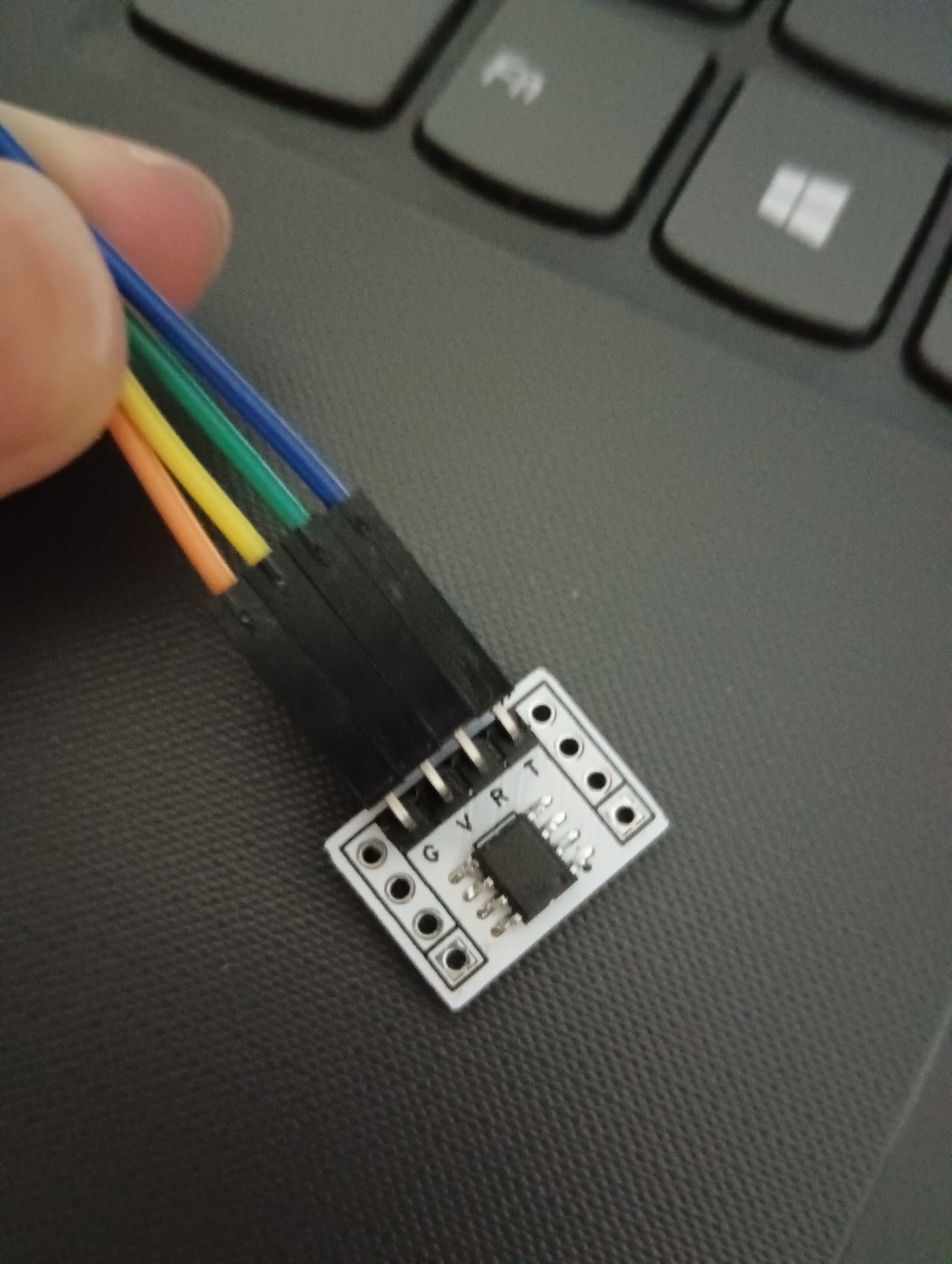

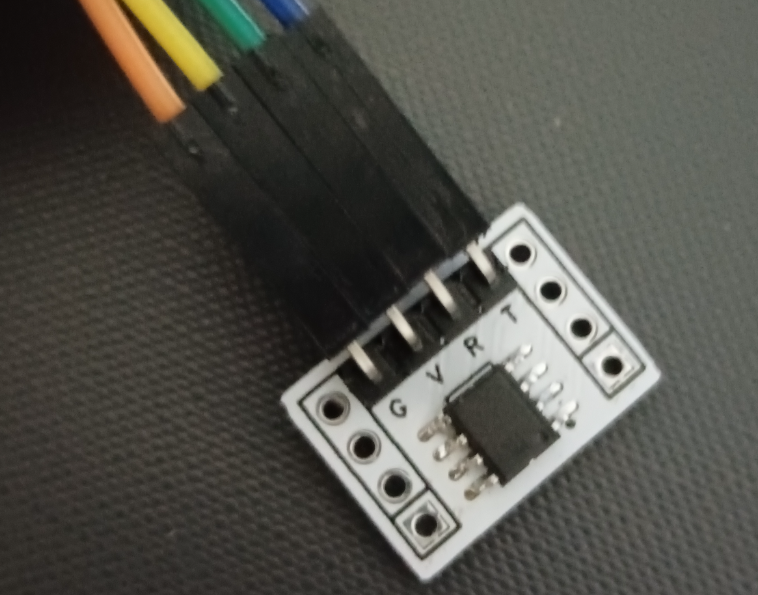

发表于 2023-3-31 20:16:40 | 显示全部楼层
好的,我也发现了,这次我使用转接板,但是还是一样的问题,是不是芯片坏了呢?
36
36
发表于 2023-3-31 20:19:07 | 显示全部楼层
确定了,是芯片的问题,感谢各位大佬的帮助

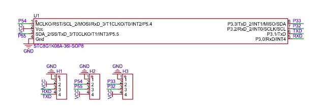

这回没人有水平知到你错哪了,请自己画个详细的原理图的 PDF 发上来,

发表于 2023-3-31 22:04:03 | 显示全部楼层
原理图: 2023-03-31_22-03.png
其实问题已经解决了,换个芯片就正常工作了

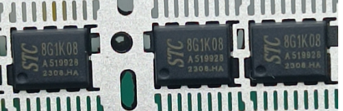

哦这个还有DIP8封装的吗,没发现诶
